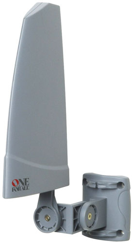

sami a écrit:Après quand tu parles d'antenne en
plastique, tu fait sans doute référence à des antennes intérieures (je vois pas trop du plastique sur les toits); en tout cas ici je m'imagine pas essayer une antenne intérieure, c'est peine perdue, même si elle est dite spéciale TNT.
Voici des exemple d'antenne extérieur en plastique spéciale TNT.
C'est l'équivalent d'une antenne intérieur.
Ou Image
Messages: 24130
Re: [35] Forte degradation de reception
Messagepar sami b » 17 Déc 2010 23:33
A d'accord, c'est des antennes TV ces trucs qu'on commence à voir pointer sur les maisons et balcons, c'est à l'extérieur mais à la hauteur des autres maisons que les gens mettent ça, alors autant les mettre à l'intérieur.
Je pensai que c'était pour relier par exemple deux sites avec des caméras de surveillance. En agriculture il y en a qui ont ça pour surveiller leur troupeau, et les antennes sur la maison et sur le bâtiment ressemblent à ça, mais ça ne marche que jusqu'à une certaine distance
Je comprend que pour la télé ça ne peut marcher que pour ceux qui ont une bonne qualité de réception à la base.

Messagepar vidéo-33 » 18 Déc 2010 18:12
tu as précisement mis le doigt sur la confusion y compris technique !
en effet de telles formes d'antennes pour le 2,4 Ghz ( wifi ou caméra de surveillance ) sont très performantes
mais très très mauvaises en UHF TV car pour être équivalentes il faudrait ( avec la même forme ) qu'elle fassent
plusieurs mètres carrés pour avoir le même gain à la longueur d'onde de la Tv UHF
