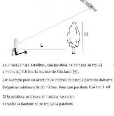

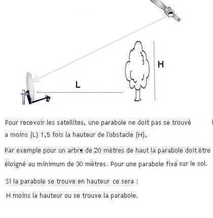

Manu33 a écrit:ce qui est clair, c'est que l'arbre est pile devant, il doit y avoir 6-7m environ entre la parabole et les premières branches; c'est un chêne vert, donc avec feuillage persistant, je ne pense pas que le printemps y soit pour quelque chose vu que... feuillage persistant . Par contre, on "voit à travers" (trous dans branchage).
Autre petite formule pour le calcul de la distance minimum d'un obstacle devant une parabole.
