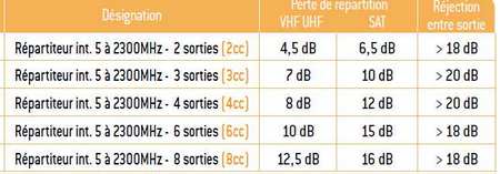

Concernant le répartiteur, il y en a deux avec 8 sorties sur 2galli, mais aucune info:
http://www.2galli.fr/boutique/fiche_pro ... fr&num=131
http://www.2galli.fr/boutique/fiche_pro ... _fr&num=71
J'ai vu qu'il existait des répartiteurs à faible perte.
Quel répartiteur choisir ?

Messagepar Izentrop » 06 Juin 2013 10:08
Le deuxième n'as qu'une sortie qui laisse passer le courant pour brancher l'alimentation du préampli. C'est un avantage (déjà eu un problème avec un téléviseur mal isolé ) et il est moins cher. Les pertes des répartiteurs sont équivalentes et fonction du nombre de sorties
Concernant les VRTC/PRTC : prix double pour caractéristiques équivalentes.
Pour le test antenne : Te faire prêter un tuner ou laisser tomber car il y as d'autres moyens de recevoir la radio. A terme, tout sera numérique http://antenne.comprendrechoisir.com/co ... -terrestre.
A ce propos, le préampli que Marceljack t'a cité est compatible RNT http://www.2galli.fr/boutique/images_pr ... _1-c38.pdf
Ça signifie que l'alimentation du préampli peut être branché après le répartiteur ? je crois avoir lu ça quelque part.

J'ai pu constaté qu'il y a des préamplis avec 2 entrées, UHF/VHF, ET 2 sorties TV ! Est-ce que ça signifie qu'il est possible d'avoir 2 antennes UHF sur le même mât, chacune ayant son propre réseau ? Ca voudrait dire que je peux avoir 1 répartiteur à 4 sorties sur chaque sortie du préampli et ainsi avoir 8 prises TV ?
J'ai vu aussi une alimentation Terra avec 4 sorties TV, dans le même principe, est-il possible (préférable) d'avoir un répartiteur 2 sorties à chaque sortie de l'alimentation, soit encore une fois 8 prises TV ?
J'ignore totalement si ça a du sens ou non, j'essaie simplement de savoir s'il y a un moyen d'éviter les pertes du répartiteur 8 sorties.

Messagepar vidéo-33 » 06 Juin 2013 15:51
j.b.s2 a écrit: en fait c'est l'alimentation qui a 2 sorties ?!
OUI !
mais ensuite on peut par exemple mettre 2 réparteteurs 2D ( 1 sur chaque sortie )

Messagepar j.b.s2 » 10 Juin 2013 11:01
Pour le moment je vais essayer l'antenne ruban.
Je vais prendre le préampli MO64, celui avec 2 entrées, comme ça j'aurai une entrée en attente "au cas où" la RNT arrive, ou si l'antenne ruban n'est pas suffisante alors j'y mettrai une antenne FM.
1. Faut-il visser un bouchon sur l'entrée en attente ?
2. Pour la répartition, quel montage est le plus intéressant ?
1 sortie d'alimentation avec 1 répartiteur 8 sorties = 8 TV
2 sorties d'alimentation avec 2 répartiteurs 4 sorties (même principe que le schéma de vidéo-33) = 8 TV
4 sorties d'alimentation avec 4 répartiteurs 2 sorties (idem) = 8 TV
Pour l'arrivée du câble d'antenne, j'ai 2 solutions:
_ antenne vers combles aménagées (alimentation+répartiteur) = 4m. Puis répartition vers les autres pièces, dont la plus lointaine à 13m; donc distance max entre l'antenne et une TV = 17/18m.
_ antenne vers tableau électrique en RDC (alimentation+répartiteur) = 9m. Puis répartition vers les autres pièces, dont la plus lointaine à 10m; donc distance max entre l'antenne et une TV = 19/20m.
Ça fait pas une grosse différence, perso je pencherais pour mettre l'alim et le(s) répartiteur(s) au plus près de l'antenne.
3. Quelle solution est la meilleure ?
Si vous avez des conseils de montage, je suis preneur.
Merci
