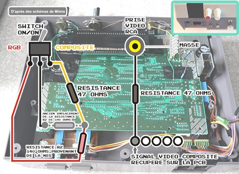

Lowtone a écrit:...........La première console Nintendo® était pourvue d'une sortie composite partout en Europe en PAL.
Mais par contre en France, le module PAL sortait son signal dans un autre module qui en faisait du RVB.
À défaut de SÉCAM, c'était du RVB ( même pas natif donc ) qui sortait sur la péritel !
( pour ceux que ça interesse d'avoir une meilleure image c'est modifiable )...
intéressant comme info !!!!
c'est possible d'avoir des précision et lien sur le sujet ?????
(donc il serai possible de modifié une Nes pour quelle sorte du composite ne PAL ?????)

Re: l'avenir de la passoire...
Messagepar Lowtone » 14 Jan 2012 16:39
Oui tout à fait.
Le plus simple serait de trouver une NES venant de l'étranger, mais sinon oui c'est tout à fait modifiable.
( On peut même faire de la stéréo si on veut )

Messagepar Thierry.carvin » 17 Jan 2012 15:00
Lowtone a écrit:Oui tout à fait.
http://www.silicium.org/forum/viewtopic.php?f=36&t=30337
merci Lowtone pour le le lien j'ai appris plusieurs bien sympa, j'ai trouvé une réponse a une question que je me posé il y a plus 15ans de sa !!!!! pouvoirs enregistré l'images et son sur une VHS, pour gardé les fins de jeu................
Messagepar Lowtone » 17 Jan 2012 20:46
Hé oui c'est excatement ça, parce que le magnétoscope ne prend pas le RVB, donc il ne prend que le son sur la péritel d'orgine.
Par contre, la Super Nintendo sort à la fois du RVB et du composite PAL, donc on peut enregistrer :wink:
