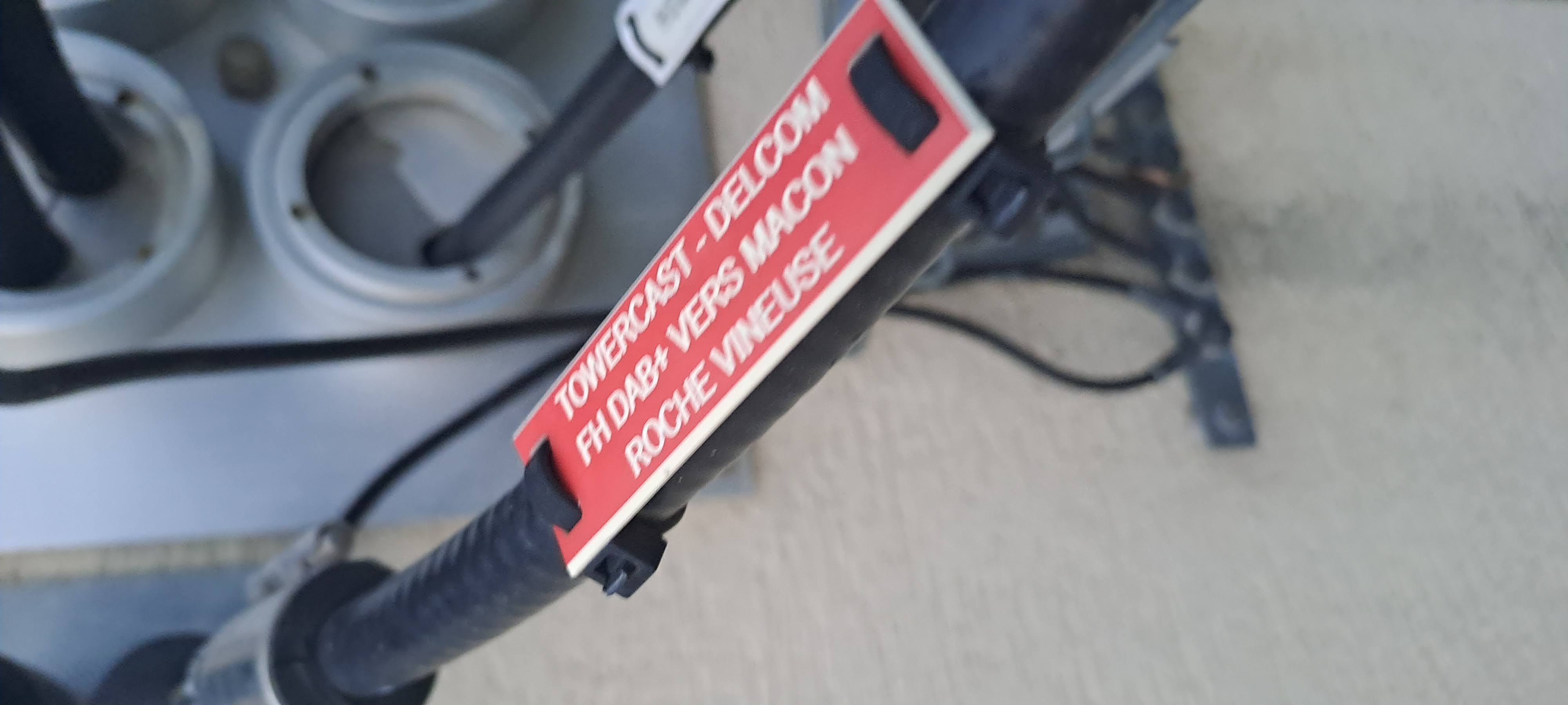

En effet. Le FH de Towercast (fixé juste en dessous du doublet Itas) doit servir pour le DAB+, à l'instar du FH entre les 2 sites TWC de Bourg-en-Bresse Mont July et Mâcon Le Gros Mont. Sur l'ancien site, j'avais vu ceci (je précise que ce FH a été conservé sur le nouveau site) :
Photo 80.jpg -->
Étiquette sur le câble de liaison entre le FH Gros Mont>Mont July.
