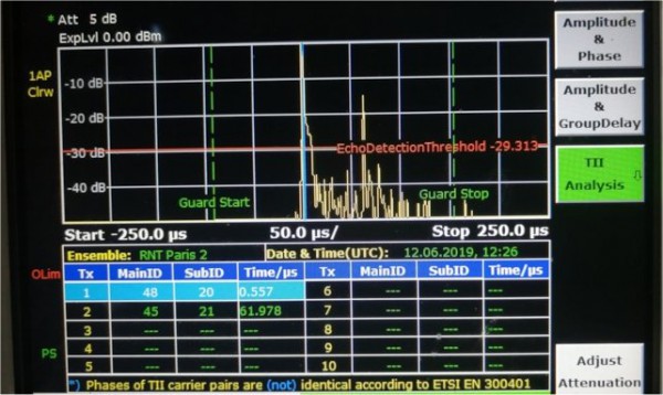

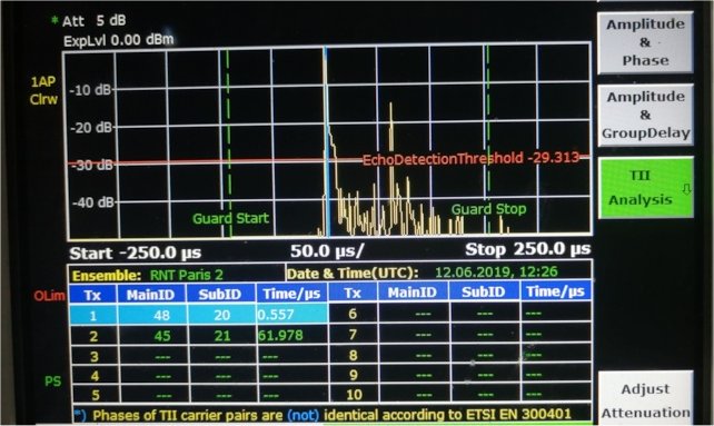

Je confirme, le nom du mux est donné au niveau du multiplexeur et non de l'émetteur.
Il rest possible avec des outils avancés de distinguer les émetteurs les uns des autres grâce au code TII (Main Id et Sub Id) unique diffusé par chaque émetteur si l'opérateur de diffusion en a fait le setup.
sur cet écran on voit les 2 pics avec leurs références respectives et le décalage dans le temps entre les 2 pics.

la colle a écrit:Je confirme, le nom du mux est donné au niveau du multiplexeur et non de l'émetteur.
Est-ce que cet écran vient d' une extension PC portable faisant le role de mesureur de champ/analyseur de spectre spécialisé dans le test de réception DAB+ ?
