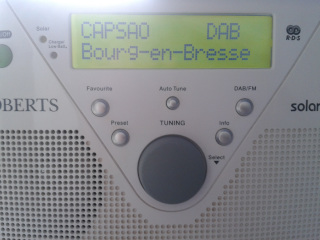

Réception du 6D de Bourg-en-bresse depuis 20 minutes, il s'agit sans doute de test, en revanche le signal fait le "yoyo", c'est pas très stable pour le moment, ici vers Beaune.
Toutes les radios du mux semblent présentes.
Petite photo:
