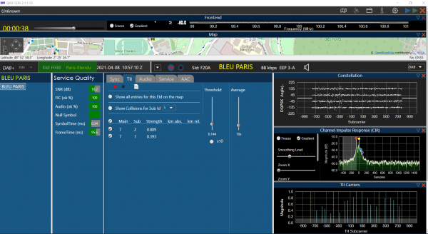

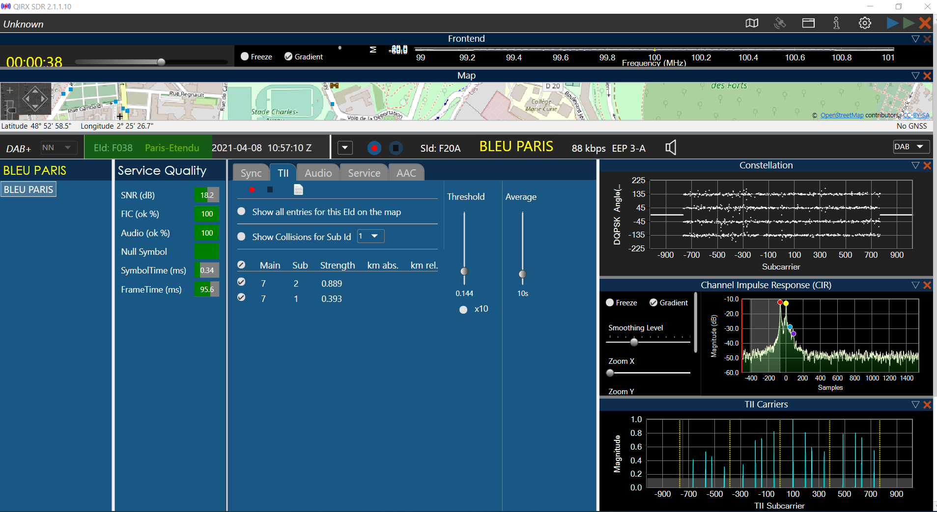

rod.b a écrit:Les tests ont repris, uniquementFrance Bleu Paris.
Deux émetteurs, 07/01 et 07/02 pour les MainId/SubId
Réception équivalente aux mux étendus dans ma "vallée" val de marnaise.
je pense que tu voulais comparer aux mux intermédiaires :wink:
et je confirme, avec QIRX je vois bien les deux signaux en question.
le 07/01 est celui de Bagnolet et le 07/02 est celui de la porte maillot, vues les puissances relatives des signaux reçus de chez moi.

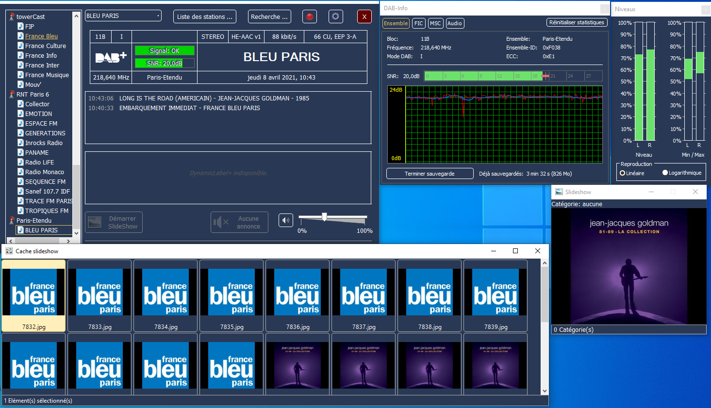

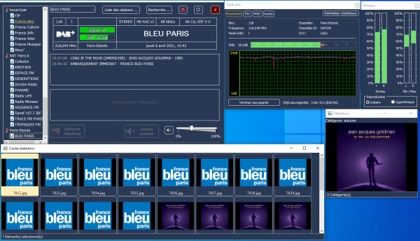

une vue avec DAB player !

"BLEU PARIS" est présent sur le nouveau mux 'Paris étendu' qui doit être allumé le 13 avril (11B). Affichage des pochettes des disques.
Les deux sont encore là, libellés différents mais Sid identique. Mon Sony XDPR-P1DBP conserve les deux dans sa liste et quand je met celui du mux "expérimental" il bascule instantanément vers le nouveau qui a un meilleur signal.
