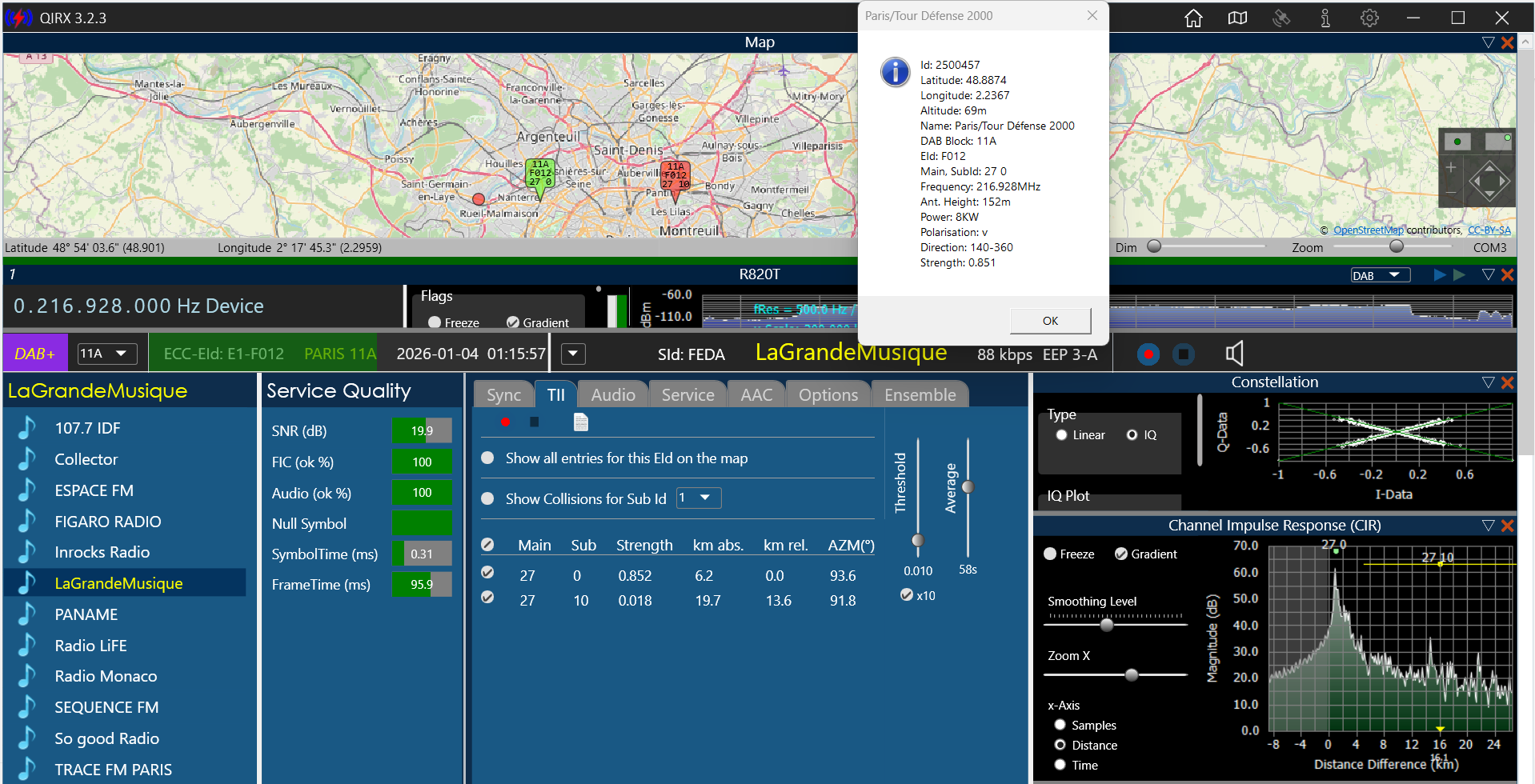

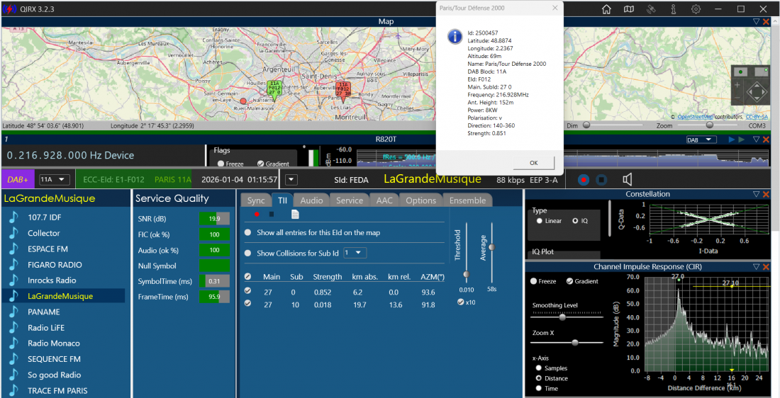

Messagepar Franck Morin » 04 Jan 2026 02:21

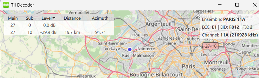

Franck Morin a écrit:je découvre ce soir que l'émetteur de la défense 2000 pour le 11A a désormais un TII : valeur 27/0.
c'est tout récent, il n'y en avait pas le week-end dernier.
je rappelle que l'autre émetteur à Romainville a un TII de 27/10.
Vu avec AbracaDAB Radio et avec QIRX.
depuis le 18 décembre, cette information n'a pas été reprise par fmlist. sans doute car l'émetteur de la Défense pour le 11A est toujours expérimental (non publié au JO)

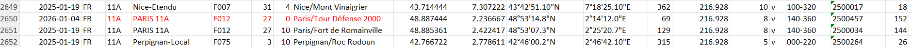

quoi qu'il en soit, j'ai pu modifier le fichier qirxDAB.xlsx de QIRX et ça me donne la position de l'émetteur. je ne suis pas sûr de la puissance...
pour AbracaDABra, c'est vide, je n'ai pas trouvé comment modifier le fichier de donnée des émetteurs et de leur TII.
