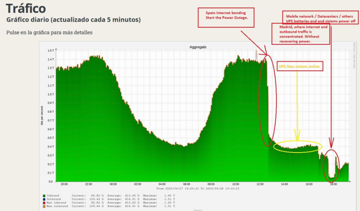

Complètement faux ! tous les sites du réseau principal de TDF sont équipés de groupes électrogène et fonctionnent régulièrement.
Les sites de taille moyenne ou petite taille, oui le groupe électrogène est amené sur place et raccordé à l'endroit qui va bien :)
Pour la partie telecom je ne connais pas assez bien, ce qui est certain, lors des 2 pannes récentes (Nice et Espagne) la majorité des sites telecom ne fonctionnaient plus au bout de 20 minutes. En Espagne certains data centers sont tombés au bout de 5 heures.
Vu 108 fois
Ce graphique parle de lui même :)
