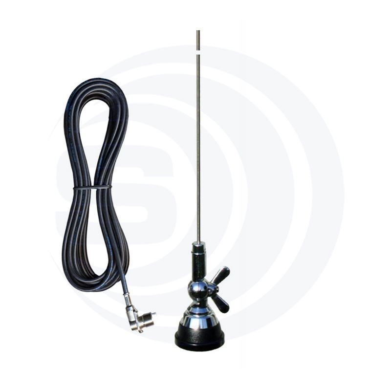

Messagepar Arthur88000 » 09 Fév 2026 15:48
pour HMT 38 ...
c'est cette antenne la ? https://www.equip-raid.fr/produits/ante ... e-et-cable?
si je l'achete et l'installe sur mon embase magnetique sur le toit de mon vehicule ca sera encore mieux alors ?
Arthur88000
Messages: 26
Inscription: 08 Fév 2026 18:46
Re: La RNT (DAB+) dans l'automobile
Messagepar Arthur88000 » 09 Fév 2026 15:59
pour HMT 38 ... je viens de me renseigner .. le brin de la sirio 108-500 fait 70 cm ....
nettement trop long sur un toit de voiture ! il n'y a donc pas d'antennes 1/4 d'onde de 36,5 cm
dediées au DAB + en 174-240 Mhz ? à part les petites merdouilles legeres aimantées qui s'envolent des 80 km/h ... ?

Messagepar marceljack » 09 Fév 2026 16:05
Arthur88000 a écrit:Dommage qu'aucun fabricant ne vends une antenne 36,5 cm pour du dab +...
Rien n'interdit de recouper une antenne plus longue.
En ce qui me concerne j'ai un brin de rechange pour l'antenne de ma Twingo de 2009 (pas prévue pour le DAB+) qui fait la bonne longueur:
