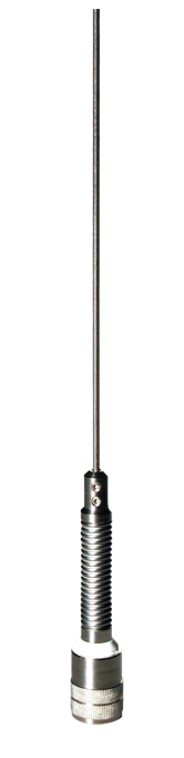

L'antenne que je propose est effectivement à couper à la bonne longueur suivant la bande de fréquence à recevoir.
Une antenne même "taillée" sur une fréquence que l'on appelle fréquence de résonance va présenter une courbe de réponse, une bande passante en MHz au-delà de laquelle elle va perdre en sensibilité ou en gain suivant son mode de fonctionnement.
L'antenne Sirio une foi recoupée à 37.5 cm pour 200 MHz soi le canal 8C aura donc une bande passante utile de 20 MHz environ. Au dessus ou en dessous de cette bande de fréquence elle va moins bien recevoir des signaux à puissance émise égale. Typiquement les canaux en bout de bande 5A ou 12C
C'est ainsi, seules des antennes utilisables seulement en fixe, comme des logarithmiques ou des discones peuvent couvrir une plus large plage de fréquence sans perte de sensibilité.
Il existe des sites français spécialisés dans la vente d'antennes avec embase magnétique ou autre
https://www.passion-radio.fr/fme-dv-ne/pm125s-1252.html
https://www.passion-radio.fr/antenne-pro/SMA108550S-2754.html?search_query=Antenne%20SIRIO%20108-550%20MHz%20&fast_search=fs. Voir dans cette page les variantes de cette antenne
https://www.passion-radio.fr/embase-magnetique/112 Des embases magnétiques jusqu'à 160 mm de diamètre
Mais rien n'emperche de conserver l"embase existante et de modifier votre antenne actuelle comme déjà expliqué : Court-circuiter la self ou la supprimer si démontable.
La self a deux fonctions, raccourcir artificiellement le brin d'antenne et adapter l'impédance à celle du récepteur(75 ohms) ou émetteur récepteur (50 Ohms)

Messagepar Arthur88000 » 09 Fév 2026 16:21
merci !
je l'ai trouvé cette sirio 108-500 longueur 705 mm
a rectifier a 36,5 cm (pour 205 mhz la frequence centrale du DAB + 170-240 mhz)
soit en modele vertical FIXE
soit en modele pivotant avec ecrou et orientale (pratique pour garage) + un adaptateur a visser sur embase magnetique
Voici le lien dans une boutique a SEURRE (21) de passionnés et serieux qui m'ont renseigné (24 € avec le port, imbattable !)
https://www.crtfrance.com/fr/antennes-m ... obile.html

Messagepar HMT38 » 09 Fév 2026 16:41
Bonjour Arthur 88000,
Absolument sauf le prix ! 23.38 € la Sirio MGA 108-550 chez Passion radio contre 24€ pour CRT France ! avec l'avantage pour ce modèle d'un gros ressort pour les sous terrains et garages.
Je confirme la longueur de 37.5 cm, car la bande haute s'arrête en France à 225 MHz et la moitié se trouve donc à 200 MHz. Attention aussi à inclure ce gros ressort dans le calcul de longueur du brin
Et une fois recoupée on ne peut plus revenir en arrière !
Le modèle avec papillon peut-être remplacé par l'écrou inviolable proposé chez Passion radio. C'est le choix que j'ai fait vu la faible hauteur de l'ensemble sauf gros 4x4 ?
Attention pour le modèle avec embase d'antenne fourni avec câble coaxial nu, il faut acheter un connecteur SMA mâle à sertir ou à souder pour une entrée SMA femelle sur autoradio

Messagepar marceljack » 09 Fév 2026 17:22
HMT38 a écrit:avec l'avantage pour ce modèle d'un gros ressort pour les sous terrains et garages.
Un gros ressort, à 200 MHz c'est une self et on ne peut plus considérer que la longueur du brin doit être 1/4 d'onde sans prendre en compte cette self. Compliqué de trouver la bonne longueur dans ces conditions.
Le plus simple est un bête brin de la bonne longueur (1/4 onde à 200 MHz = 0,375 m).
Généralement on considère que le brin doit faire 95% de cette longueur, soit 35,6 cm.
Mais ce n'est pas si critique, un brin de 35 à 37 cm fait l'affaire.
Re: La RNT (DAB+) dans l'automobile
Messagepar HMT38 » 09 Fév 2026 17:30
Bonsoir Marceljack,
Sauf que les spires sont jointives et forment donc un court circuit ! L'effet self ici n'est pas évident ?
Mais je suis d'accord, une antenne simple avec le bon filetage suivant l’embase magnétique choisie est idéale
Et que dire des antennes VHF de gendarmerie avec ce gros ressort à la base ? Toujours présentes sur tous les véhicules même neufs.
