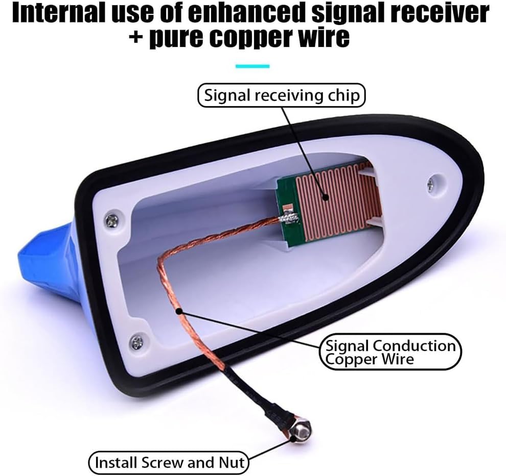

J'en profite pour rappeler à tous ceux qui enlève l'antenne d'origine pour une antenne requin,comme vu sur les Clios V, une arnaque commerciale hélas. Voici sur cette photo ce que l'on trouve à l'intérieur, une honte ! l'aileron est vide, juste pour faire "joli" !

Messagepar Senuphile » 10 Aoû 2025 23:18
La photo de l'intérieur de l'antenne requin suggère-t-elle en plus une antenne à polarisation horizontale ?
Pas très efficace pour la majorité des émetteurs DAB+, c'est pire que les antennes collées sur les pare-brise inclinés à plus de 45°

Messagepar HMT38 » 11 Aoû 2025 09:02
Bonjour Senuphile,
Le circuit imprimé avec les spires qui forment l'antenne, est en fait incliné comme celle d'une antenne de toit quand l'aileron est en position sur le toit. Ce type d'antenne est une version très raccourcie de l'antenne hélicoïdale. Je m'interroge sur le morceau de câble en cuivre marqué "signal conduction" : Il semblerait qu'il participe à la réception. Cela donnerait un bout d'antenne en forme de V et les spires du circuit imprimé constitueraient une bobine d'accord.
Deux autres photos avec l'argument imparable : l'antenne d'origine est trop longue, l'antenne requin apportera une réception parfaite !
