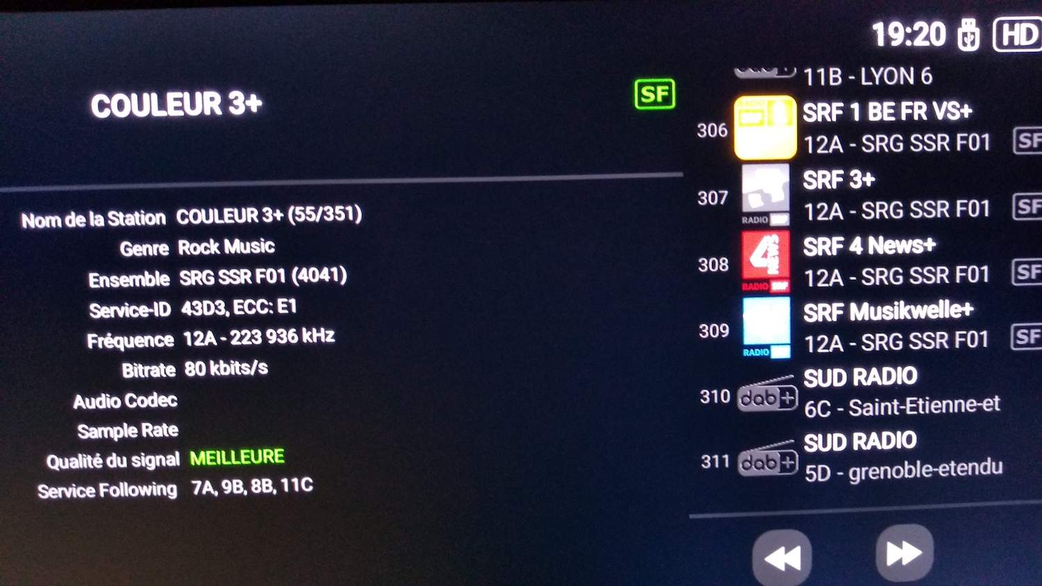

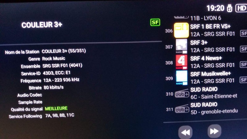

Messagepar HMT38 » 19 Oct 2023 11:56
Bonjour JmJ,
Je précise que j'utilise en voiture pour le dx la version 1.9.127 de dab Z, les nouvelles versions 2.0 ne me conviennent pas et ne sont pas adaptées à la France pour une utilisation "commerciale" qui privilégie la fonction "Suivi de service" toujours absente chez nous !
Sur cette version 1.9.127 la disposition sous forme de liste de tous les mux et sans aucun regroupement (comme le font beaucoup de récepteurs portables) permet une vision d'ensemble en un lieu de réception.
De plus, une deuxième page permet une information détaillée du mux reçu y compris les canaux alternatifs pour les mux diffusant ces fameuses données de suivi de service. Enfin une troisième page, non disponible en France donne des informations complémentaires...

Messagepar HMT38 » 19 Oct 2023 12:03
Une photo pour illustrer mon propos avec Couleur 3 radio Suisse.
On aperçoit deux fois Sud radio avec le nom du multiplex et, le canal plutôt qu'une seule fois comme le ferait une radio portable même en mémorisant ce mux... Il Y a bien évidement en mode d'affichage normal un barre graphe pour indiquer le niveau de réception
HMT38
