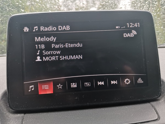

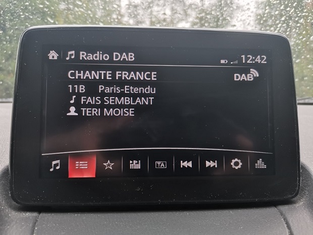

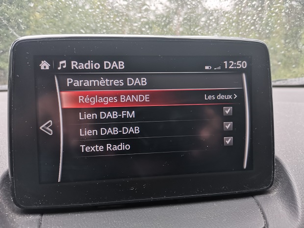

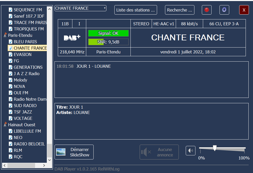

Test a écrit:Pour en revenir au problème qui me concerne, j'ai réussi à afficher les données associées à Orléans sur Chante France et Melody mais aucune autre radio. Je veux bien accepter que mon poste ait une anomalie logicielle mais pourquoi seules ces 2 stations affichent les DLS et pas les autres ?
L'insertion des PAD sont gérées par les opérateurs de mux et utilisent le même logiciel pour toutes les radios d'un même mux. Si tu recois que 2 radios d'un mux et pas les autres, c'est que cela serait plus lié à un problème côté réception de ces PAD.
La seule différence potentielle serait que certaines radios diffuseraient les DLS en UTF8 au lieu de EBU646. si c'était le cas ton récepteur devrait décoder au moins l'EBU646 qui est utilisé partout quasiment.
Les MAJ firmwares ne sont pas forcément payantes, il faut se renseigner. Essaie d'appeler la plateforme nationale du constructeur et expose ton problème.
la colle
Messages: 489
Re: La RNT (DAB+) dans l'automobile
Messagepar Test » 01 Juil 2022 05:18
la colle a écrit:L'insertion des PAD sont gérées par les opérateurs de mux et utilisent le même logiciel pour toutes les radios d'un même mux. Si tu recois que 2 radios d'un mux et pas les autres, c'est que cela serait plus lié à un problème côté réception de ces PAD.
Merci, avec ce détail précis, un garagiste de base ne pourra pas dire qu'il n'a rien trouvé, il va être obligé de se renseigner. :wink:
Je vais leur fournir quelques photos pour confirmer le problème puisqu'avec un baladeur ça fonctionne.
On verra si après cette mise à jour le problème persiste.

Messagepar tecnophil » 01 Juil 2022 10:24
Bonjour, il semblerait qu'en DAB ton autoradio distingue entre le titre et l'auteur d'un morceau (?)
C'est la 1ère fois que je vois ça :?
tecnophil
Messages: 575
Messagepar Test » 01 Juil 2022 10:57
tecnophil a écrit:Bonjour, il semblerait qu'en DAB ton autoradio distingue entre le titre et l'auteur d'un morceau (?)
C'est exact, je trouve d'ailleurs que c'est plus confortable de lire le contenu d'un titre diffusé quand c'est affiché de cette manière qu'avec un affichage défilant. Encore faut-il avoir un écran d'une taille suffisante pour l'afficher. :wink:
Test
Messages: 4295
Messagepar Oizo » 01 Juil 2022 14:33
Ça existe aussi en FM, il faut que l'autoradio soit compatible RadioText+ et que la station de radio l'utilise également.

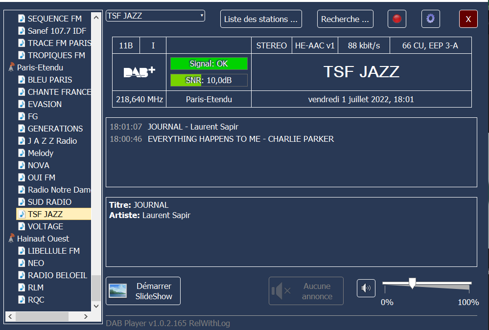

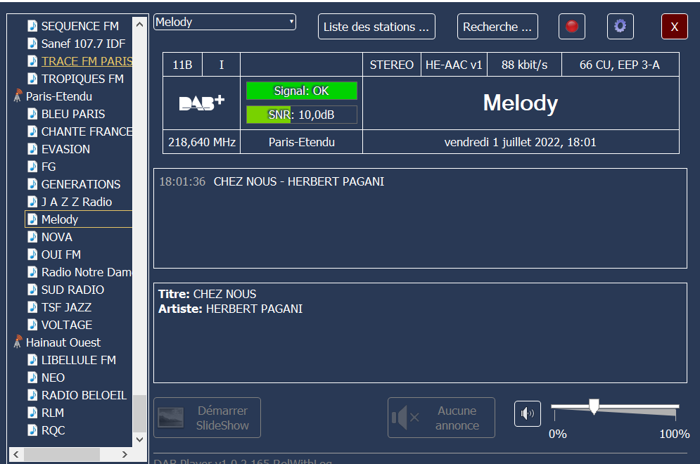

Messagepar Franck Morin » 02 Juil 2022 08:57
Je vais poursuivre mes manipulations, peut-être que je finirai par déloquer encore un peu la situation : il y a quelques jours je n'avais rien et maintenant j'ai 2 stations avec les données associées. :wink:
As-tu essayé TSF Jazz sur le 11B parisien ?
selon DAB player, la gestion des DLS serait similaire à celle de Chante France et de Melody, avec ajout dans la diffusion d'une signalisation spécifique qu'ils appellent "Dynamic Label plus" avec l'auteur et le titre (tags de type 1 et de type 4).
je récupère systématiquement les logs de DAB player et voici ce qu'on obtient pour ces 3 radios.
Chante France
Code: Tout sélectionner
17:58:56.632 | CDABPlayer::GetCurrentMainSvcComp()
17:58:57.482 | CDabWndDlPlus::Update()
17:58:57.482 | CDabWndDynLabel::Update()
17:58:57.482 | CDabWndDynLabel::OnMsgUpdateDynLabel(), bIsNew: 1, Label: 'JOUR 1 - LOUANE'
17:58:57.482 | CDabWndDlPlus::OnMsgUpdateDlPlus(), ChangeMask: 0x0000000000000012, PresenceMask: 0x0000000000000012
17:58:57.482 |  CDabWndDlPlus::UpdateTag(), Updated tag of type 1 (Start: 0, Len: 5, Lb: 1, IR: 1, IT: 0) -> 'JOUR 1'
17:58:57.482 |  CDabWndDlPlus::UpdateTag(), Updated tag of type 4 (Start: 9, Len: 5, Lb: 1, IR: 1, IT: 0) -> 'LOUANE'
17:58:57.482 | CDabWndDlPlus::DisplayTags()
17:58:59.832 | CDabWndRecording::OnStop()
Melody
17:58:23.649 | CDABPlayer::GetCurrentMainSvcComp()
17:58:24.159 | CDabWndDynLabel::Update()
17:58:24.219 | CDabWndDlPlus::Update()
17:58:24.219 | CDabWndDynLabel::Update()
17:58:24.219 | CDabWndDynLabel::OnMsgUpdateDynLabel(), bIsNew: 1, Label: 'DR RENAUD, MISTER RENARD - RENAUD'
17:58:24.219 | CDabWndDlPlus::OnMsgUpdateDlPlus(), ChangeMask: 0x0000000000000012, PresenceMask: 0x0000000000000012
17:58:24.219 |  CDabWndDlPlus::UpdateTag(), Updated tag of type 1 (Start: 0, Len: 23, Lb: 0, IR: 1, IT: 0) -> 'DR RENAUD, MISTER RENARD'
17:58:24.219 |  CDabWndDlPlus::UpdateTag(), Updated tag of type 4 (Start: 27, Len: 5, Lb: 0, IR: 1, IT: 0) -> 'RENAUD'
17:58:24.219 | CDabWndDlPlus::DisplayTags()
17:58:26.159 | CDabWndDynLabel::Update()
17:58:26.180 | CDabWndDynLabel::OnMsgUpdateDynLabel(), bIsNew: 0, Label: 'DR RENAUD, MISTER RENARD - RENAUD'
17:58:26.180 | CDabWndDlPlus::OnMsgUpdateDlPlus(), ChangeMask: 0x0000000000000000, PresenceMask: 0x0000000000000012
17:58:28.159 | CDabWndDynLabel::Update()
17:58:28.169 | CDabWndDynLabel::OnMsgUpdateDynLabel(), bIsNew: 0, Label: 'DR RENAUD, MISTER RENARD - RENAUD'
17:58:28.169 | CDabWndDlPlus::OnMsgUpdateDlPlus(), ChangeMask: 0x0000000000000000, PresenceMask: 0x0000000000000012
17:58:30.099 | CDabWndDynLabel::Update()
TSF Jazz
17:59:44.618 | CDABPlayer::GetCurrentMainSvcComp()
17:59:45.838 | CDabWndDynLabel::Update()
17:59:45.838 | CDabWndDlPlus::Update()
17:59:45.838 | CDabWndDynLabel::OnMsgUpdateDynLabel(), bIsNew: 1, Label: 'EVERYTHING HAPPENS TO ME - CHARLIE PARKER'
17:59:45.838 | CDabWndDlPlus::OnMsgUpdateDlPlus(), ChangeMask: 0x0000000000000012, PresenceMask: 0x0000000000000012
17:59:45.838 |  CDabWndDlPlus::UpdateTag(), Updated tag of type 1 (Start: 0, Len: 23, Lb: 1, IR: 1, IT: 0) -> 'EVERYTHING HAPPENS TO ME'
17:59:45.838 |  CDabWndDlPlus::UpdateTag(), Updated tag of type 4 (Start: 27, Len: 13, Lb: 1, IR: 1, IT: 0) -> 'CHARLIE PARKER'
17:59:45.838 | CDabWndDlPlus::DisplayTags()
17:59:47.884 | CDabWndDynLabel::Update()
17:59:47.884 | CDabWndDynLabel::OnMsgUpdateDynLabel(), bIsNew: 0, Label: 'EVERYTHING HAPPENS TO ME - CHARLIE PARKER'
17:59:47.884 | CDabWndDlPlus::OnMsgUpdateDlPlus(), ChangeMask: 0x0000000000000000, PresenceMask: 0x0000000000000012
17:59:49.768 | CDabWndDynLabel::Update()
17:59:49.886 | CDabWndDynLabel::Update()
17:59:49.886 | CDabWndDynLabel::OnMsgUpdateDynLabel(), bIsNew: 0, Label: 'EVERYTHING HAPPENS TO ME - CHARLIE PARKER'
17:59:49.890 | CDabWndDlPlus::OnMsgUpdateDlPlus(), ChangeMask: 0x0000000000000000, PresenceMask: 0x0000000000000012
17:59:51.818 | CDabWndDynLabel::Update()

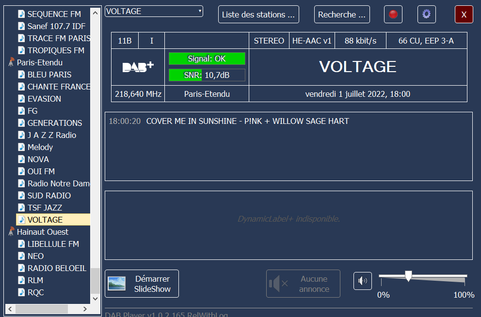

et voici ce que j'ai pour Voltage par exemple : on n'a pas les tag de type 1 et 4. Pas de masque relatif au Dynamic Label plus.
17:59:57.167 | CDABPlayer::GetCurrentMainSvcComp()
17:59:57.938 | CDabWndDynLabel::Update()
17:59:57.938 | CDabWndDynLabel::OnMsgUpdateDynLabel(), bIsNew: 1, Label: 'COVER ME IN SUNSHINE - P!NK + WILLOW SAGE HART'
17:59:57.938 | CDabWndDlPlus::OnMsgUpdateDlPlus(), ChangeMask: 0x0000000000000000, PresenceMask: 0x0000000000000000
17:59:59.997 | CDabWndDynLabel::Update()
18:00:00.000 | CDabWndDynLabel::Update()
18:00:00.000 | CDabWndDynLabel::OnMsgUpdateDynLabel(), bIsNew: 0, Label: 'COVER ME IN SUNSHINE - P!NK + WILLOW SAGE HART'
18:00:00.000 | CDabWndDlPlus::OnMsgUpdateDlPlus(), ChangeMask: 0x0000000000000000, PresenceMask: 0x0000000000000000
18:00:01.877 | CDabWndDynLabel::Update()
18:00:02.032 | CDabWndDynLabel::Update()
18:00:02.032 | CDabWndDynLabel::OnMsgUpdateDynLabel(), bIsNew: 0, Label: 'COVER ME IN SUNSHINE - P!NK + WILLOW SAGE HART'
18:00:02.032 | CDabWndDlPlus::OnMsgUpdateDlPlus(), ChangeMask: 0x0000000000000000, PresenceMask: 0x0000000000000000
18:00:02.157 | CDabWndDynLabel::Update()

Messagepar Test » 02 Juil 2022 13:20
Franck Morin a écrit:As-tu essayé TSF Jazz sur le 11B parisien ?
J'ai effectivement aussi constaté récemment que je pouvais également visualiser les DLS sur TSF Jazz. :)
On commence à y voir un peu plus clair dans cette histoire. Maintenant je sais pourquoi l'affichage fonctionne et pourquoi il ne fonctionne pas.
L'affichage dynamique est inexistant sur Voltage ce qui est normal si la signalisation "Dynamic Label Plus" n'est pas utilisée.
Je savais bien que les paramètres de diffusion ne pouvaient pas être identiques pour toutes les radios et n'afficher les DLS qu'avec 3 stations.
Ce qui me surprend est que j'avais déjà écouté Melody plusieurs fois ces derniers mois et l'affichage dynamique était inopérant.
Peut-être que le Dynamic Label Plus n'avait pas encore été activé.
Il va falloir que les opérateurs travaillent de concert avec les constructeurs automobiles pour traiter cette question du Dynamic Label Plus.
Manifestement, ce point n'avait pas été étudié en profondeur par toutes les parties prenantes.
