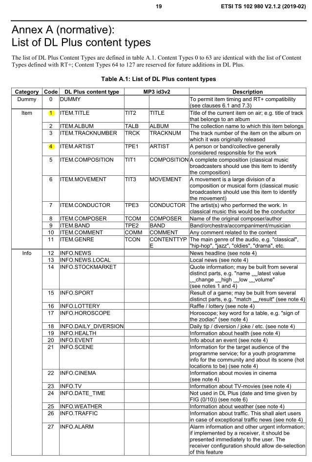

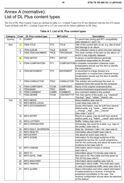

N'ayant pas encore utilisé DaBplayer, j'ai consulté les spécifications techniques concernant le Dynamic Label Plus (ETSI TS 102 980) et pense avoir retrouvé l'origine des types 1 et 4 en question.
Voici les 28 premiers types (64 au total ! ainsi que leur lien avec les mp3):

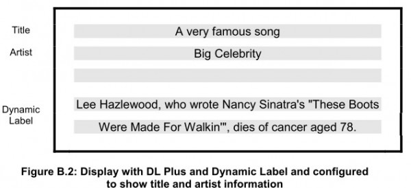

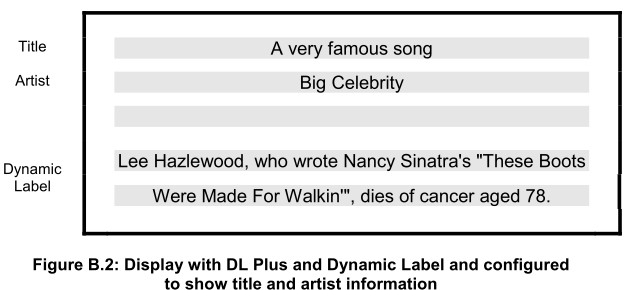

La norme donne l'exemple d'un écran DLS de 5 lignes bien organisées par un récepteur qui exploite correctement les DL+:
Je constate que l'écran de mon autoradio chinois 2DIN, affiche tous (?) les labels à la volée, sans exploiter les types DL+ :wink:
