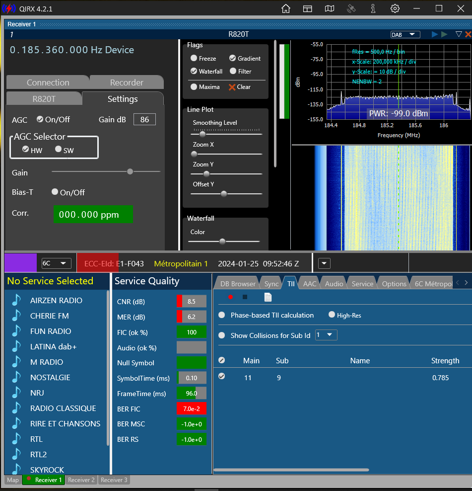

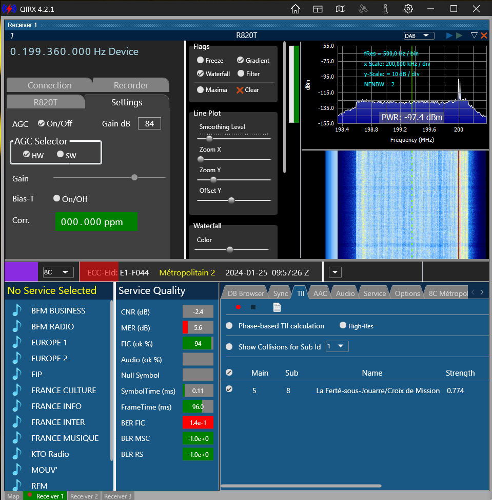

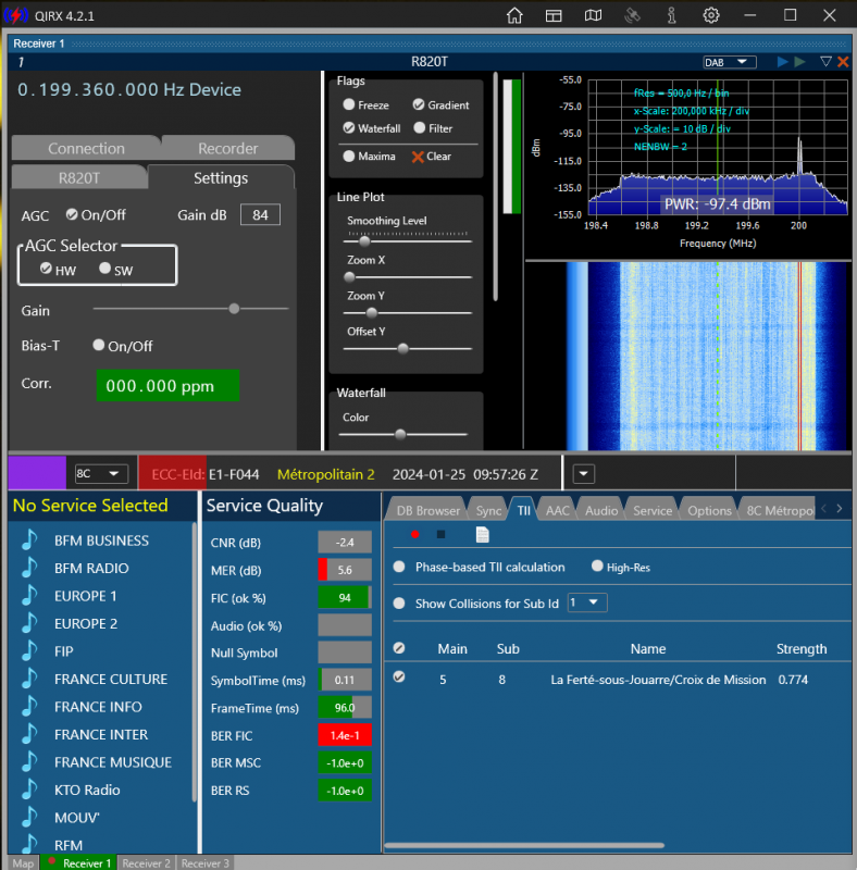

J'ai eu la confirmation que les deux métropolitains ont démarré comme prévu aujourd'hui à Bordeaux, Toulouse, Metz. Très certainement Thionville. Et une bonne surprise, Hubert Lefranc sur le groupe Facebook "Radio FM et DAB+ en France" habitant juste à côté du site des Alluets-le-Roi signale une réception très forte des métropolitains depuis hier soir. Et effectivement je capte depuis chez moi sous l'effet de la propagation, des nouveaux TII sur 6C et 8C chez moi qui s'avèrent correspondre à ceux des Alluets-le-Roi. Les Alluets-le-Roi est donc bel est bien actif, et a démarré avec une semaine d'avance sur le calendrier ! Le TII 5-8 est malheureusement en doublon avec La Ferté-sous-Jouarre...

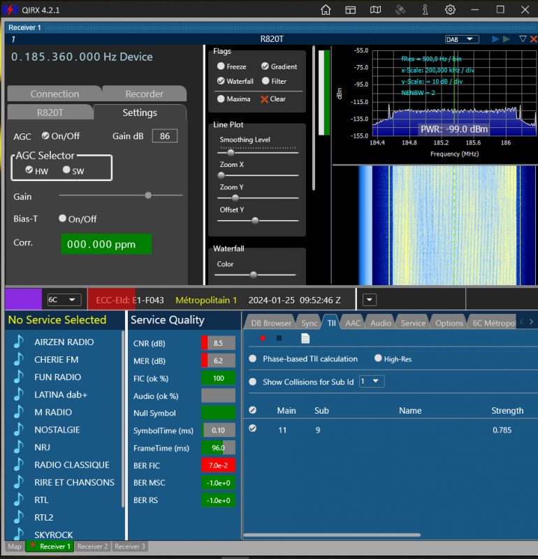

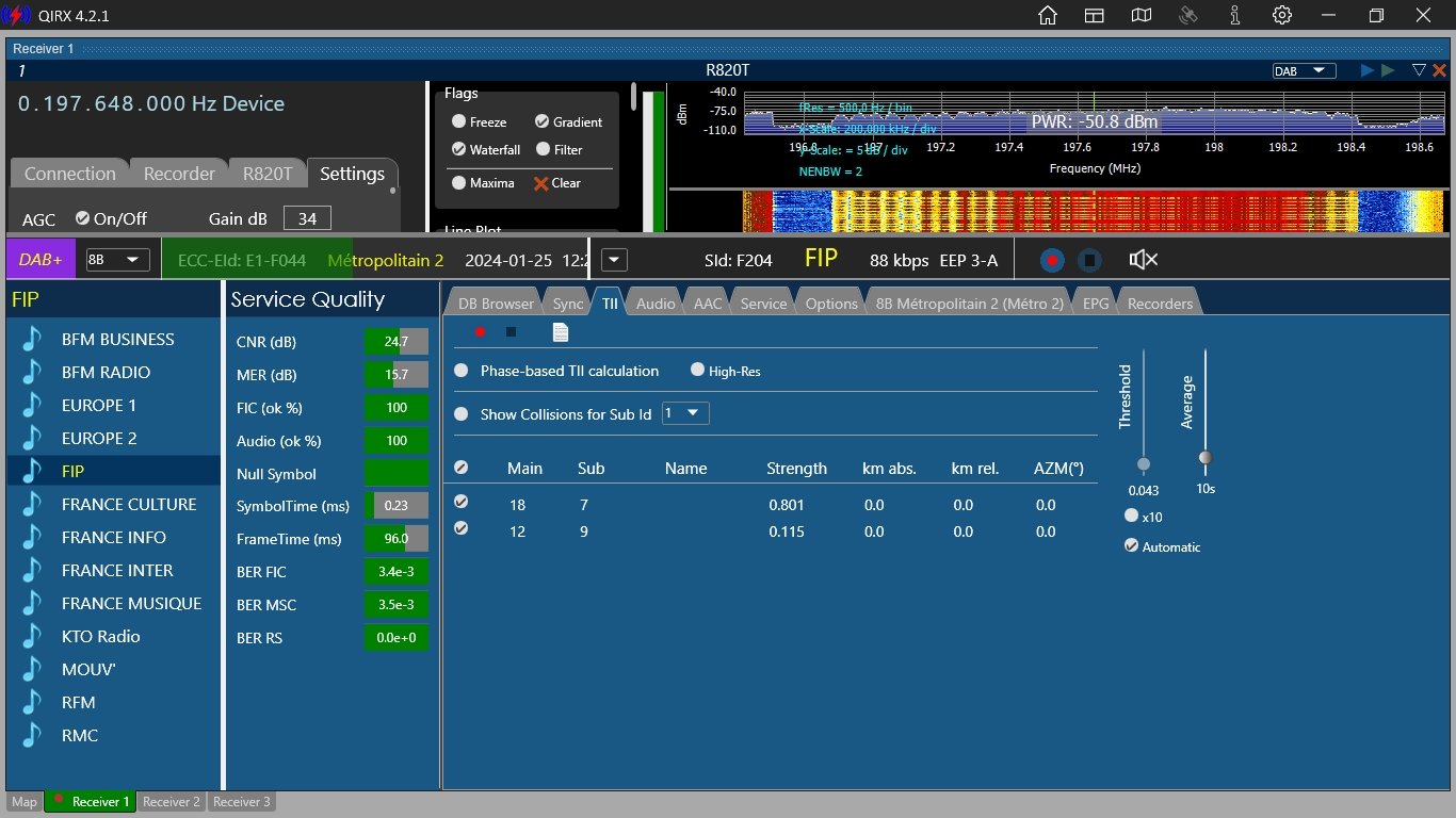

Messagepar Franck Morin » 25 Jan 2024 11:55
je confirme que je reçois aussi les émetteurs M1 6C TII 11/9 et M2 8C TII 5/8 de chez moi.
pour un émetteur de 2,5 kW qui devait desservir Conflans Saint Honorine, c'est pas mal de le recevoir du Calvados !
mais c'est vrai que les diagrammes de rayonnement sont très favorables dans la direction concernée.
j'ai dû faire une mise à jour de la database QIRX pour récupérer la mise à jour de fmlist.
Je vois que je suis aussi loin des Alluets-Le-Roi que des Mercuriales de Bagnolet (19 km). Je n'aurais pas cru...
par contre je reçois bien mieux Bagnolet.
Messagepar FabFAMAL » 25 Jan 2024 11:59
Oui Franck c'est plutôt étonnant, après les signaux ont baissé car je recevais aussi les 6A et 6D de Paris ce matin.
La je tourne aux alentours de 4dB contrairement à ce matin (9dB). Propagation sans aucun doute.

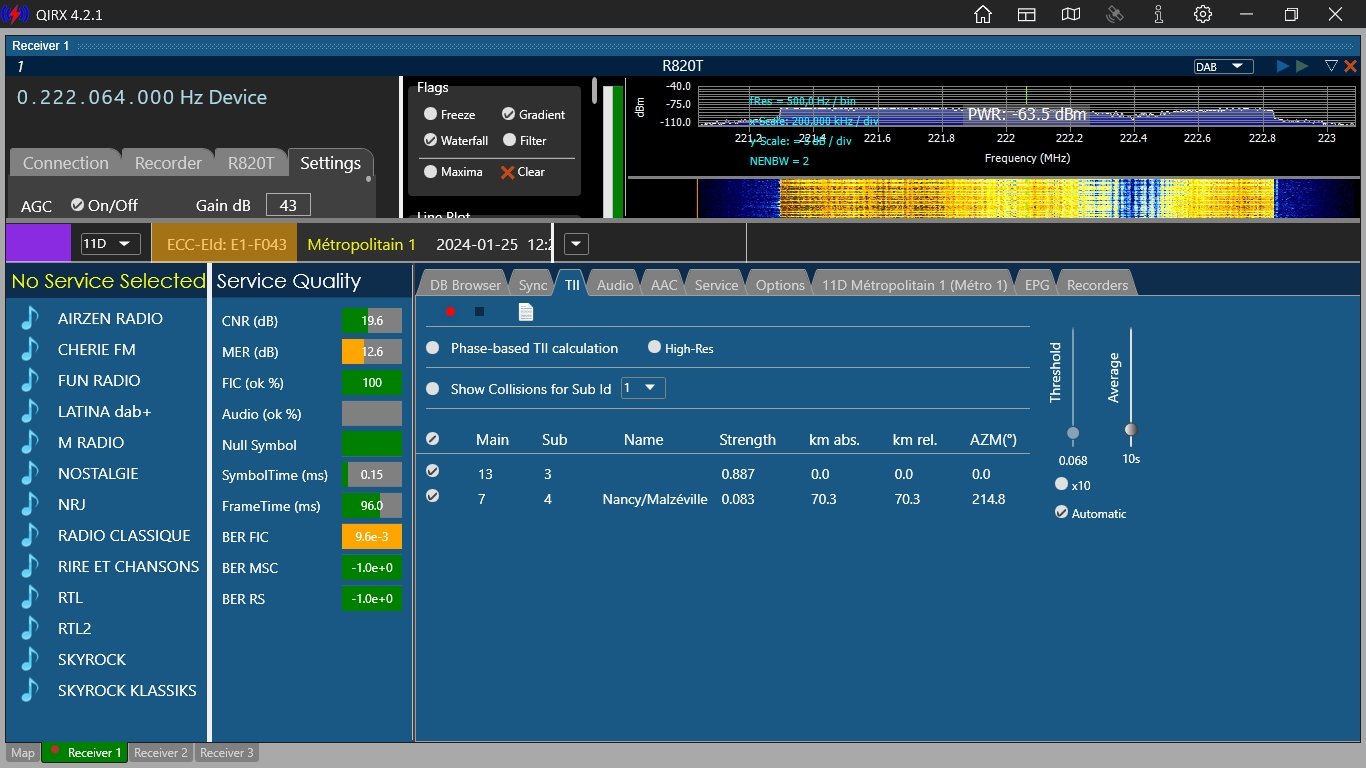

Messagepar DABär » 25 Jan 2024 13:39
Je peux confirmer le départ à Thionville. Cependant, le TII 1209 pour Metz (?) ne concorde pas avec le TII 1809 attendu.
M1 11D
M2 8B

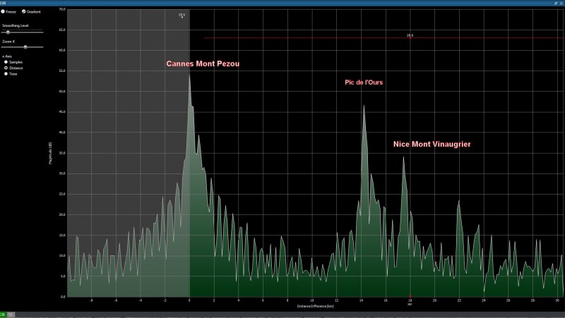

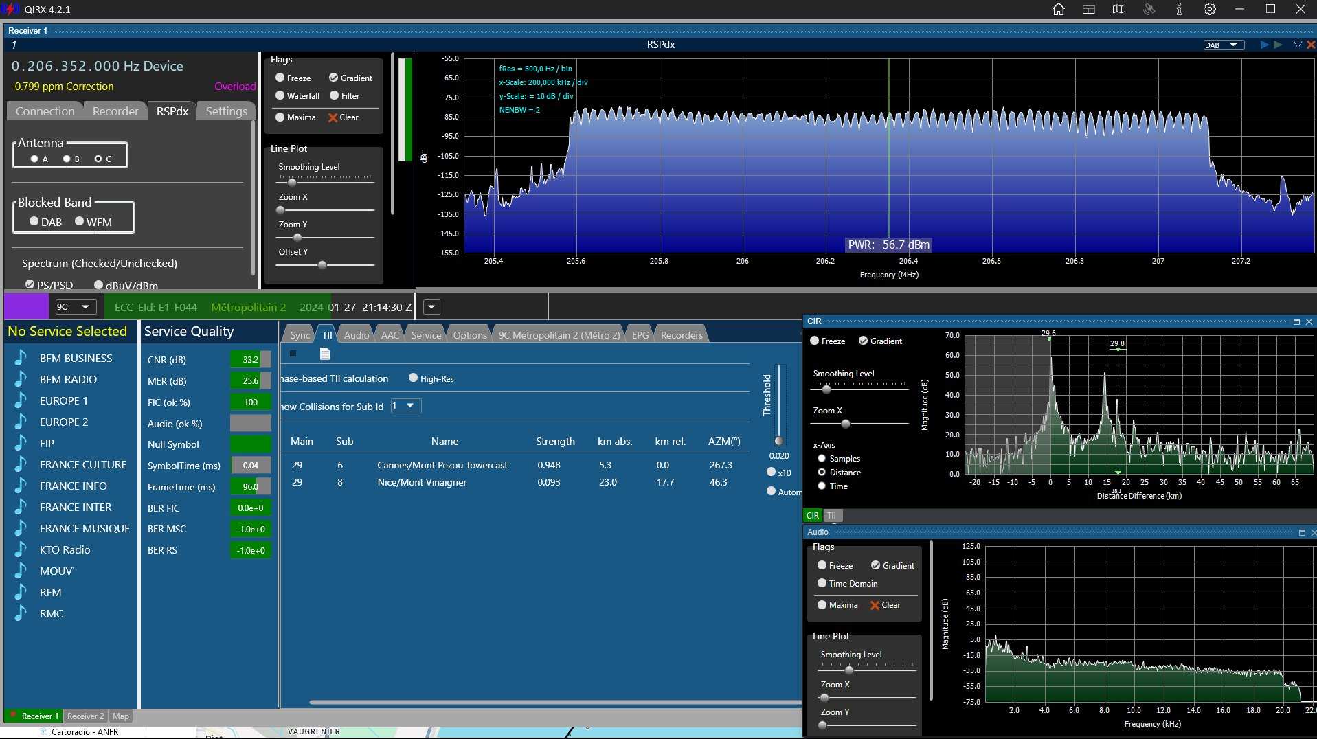

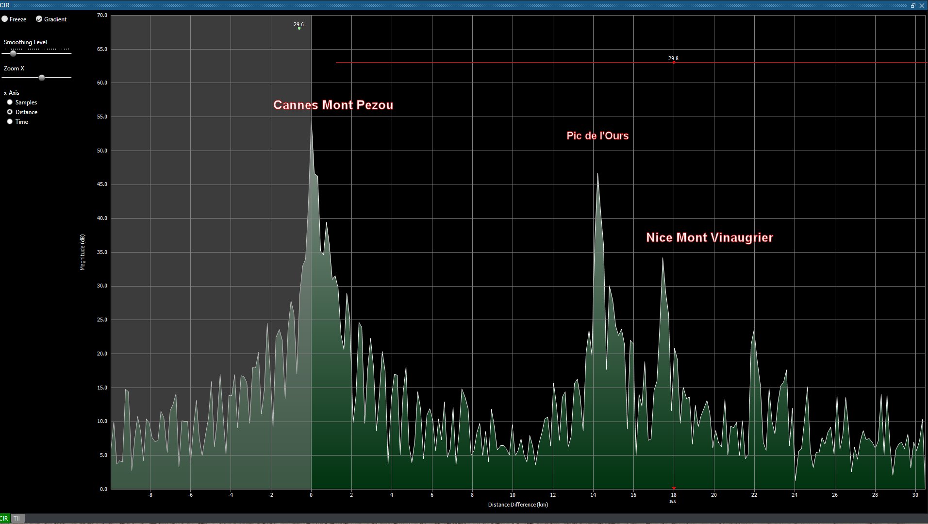

Messagepar HMT38 » 28 Jan 2024 19:10

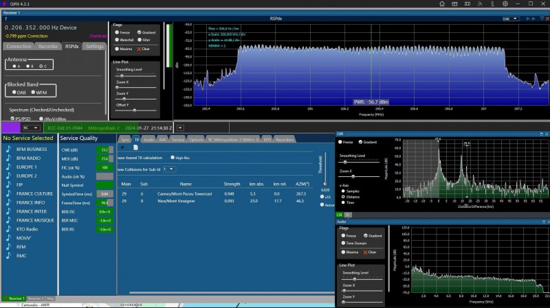

Après quelques doutes, effectivement, les deux métropolitains ont bien démarré depuis quelques jours depuis le Pic de l'Ours entre Var et Alpes-Maritimes mais ils ne diffusent pas les fameux TII qui permettent de les identifier d'où mon erreur d'interprétation.
Grace à mon logiciel QIRX je peux mesurer la force du signal en provenance du Pic de l'Ours, supérieure à celui du du Mont Vinaigrier au dessus de Nice depuis mon domicile à Antibes
A signaler concernant le M1 que le TII du Mont Agel (Monaco) a été modifié passant de 10.2 depuis le démarrage à 16.2 la semaine dernière. Il est maintenant conforme à ce qui est publié par l'Arcom.
Sur les copies d'écran, grâce au graphique CIR (Channel impulse reponse), on peut constater un signal très puissant et à la bonne distance géographique sur cet exemple du M2. On retrouve ce pic identique, à la même distance pour le M1. Il n'y a donc aucun doute sur le lieu d'émission.
Nous sommes en attente des autres émetteurs prévus, Mont Chauve pour Nice, Gorbio pour Menton, Saint Laurent du Var.
A noter que sur ma copie écran, n'apparait pas le site TDF du Cap Martin à Menton que je reçois de manière aléatoire mais bien actif pour le M2 avec son TII 29.7

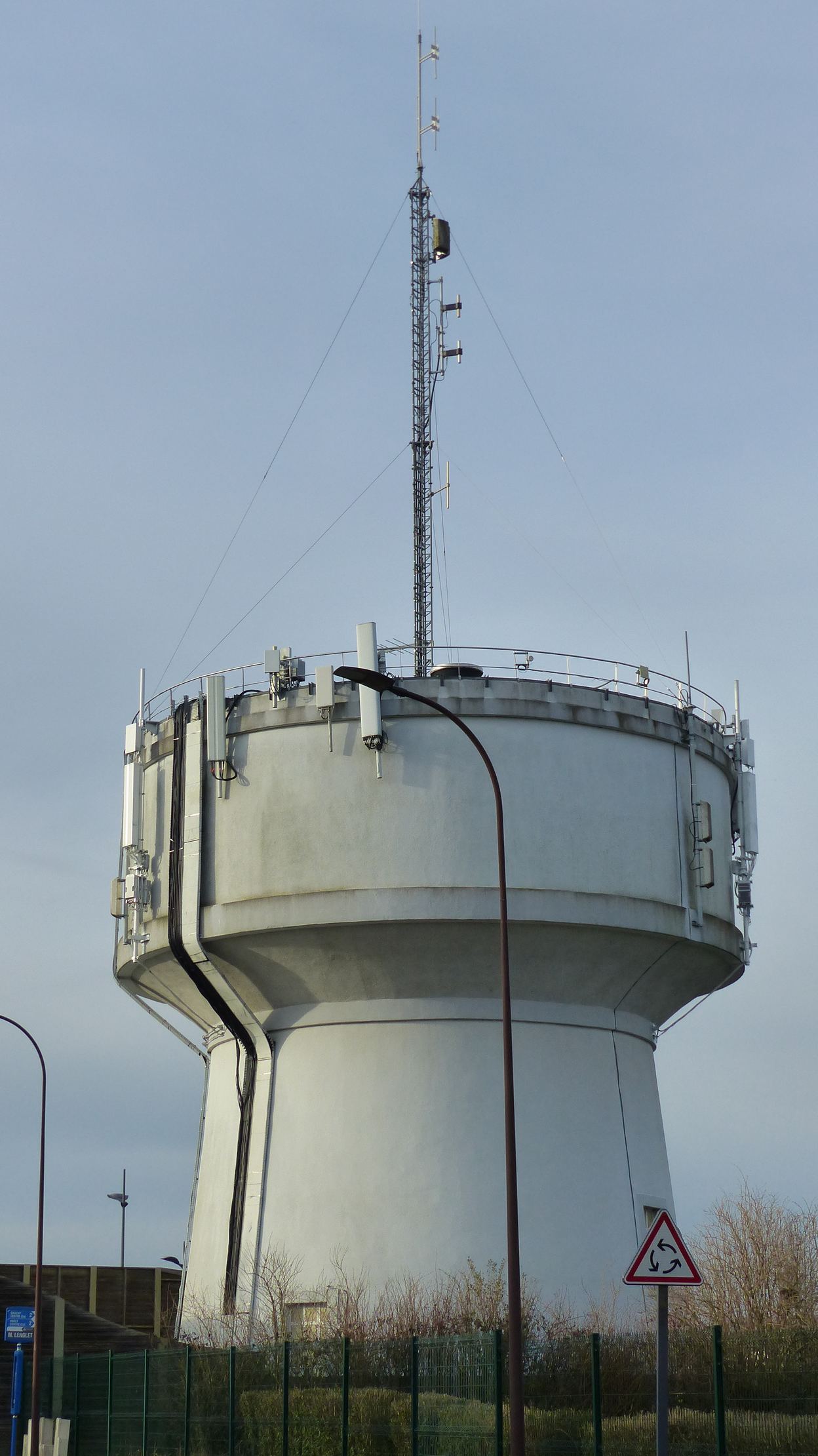

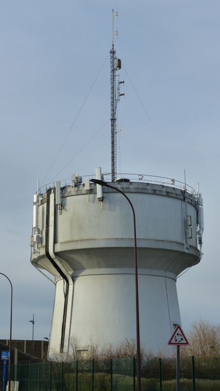

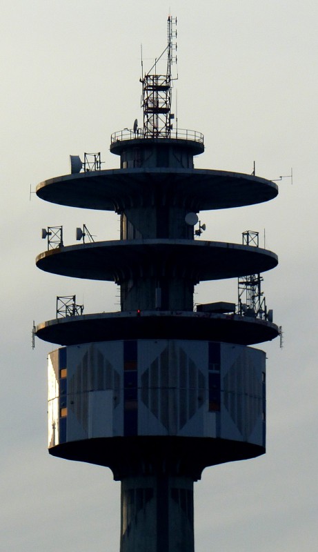

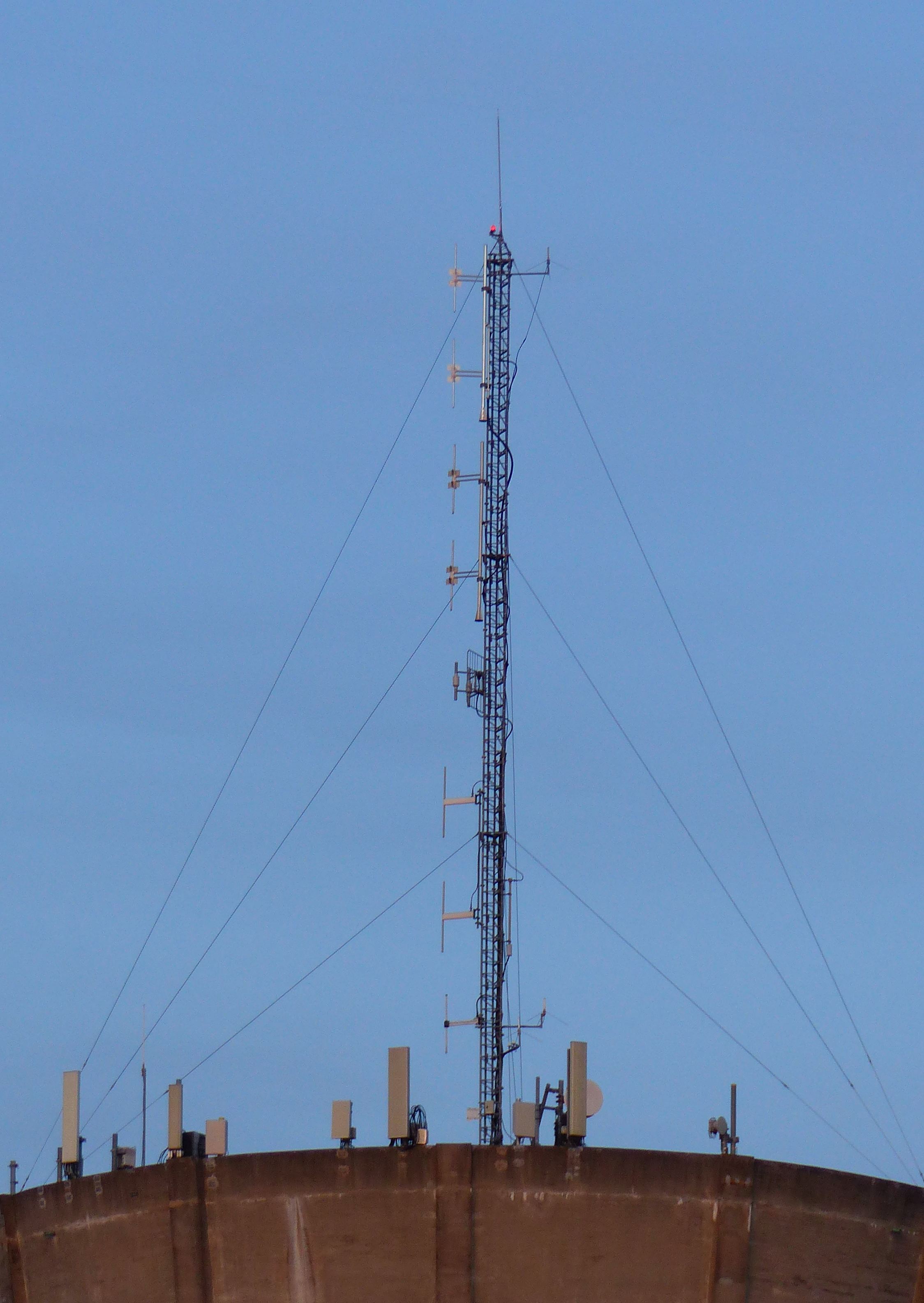

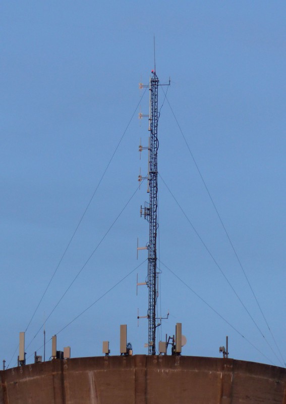

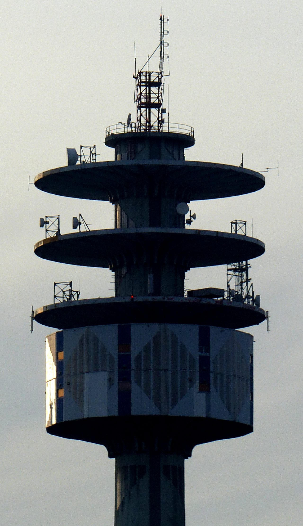

Encore quelques photos des sites de métropolitains prises ce weekend :
:arrow: Amiens/TDF, Tour de Saint-Fuscien, lieudit Mont Martin et les Potentes (Dury)
:arrow: Reims/TDF, lieudit Moulin de la Housse, Rue du Dr Jankel Segal
:arrow: Saint-Quentin/Towercast, Chemin de la Tombelle-Docteur Cordier
Malheureusement, lors de mon passage à Rouen hier, manifestation des agriculteurs, donc arrivée de nuit...
