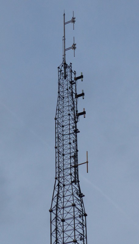

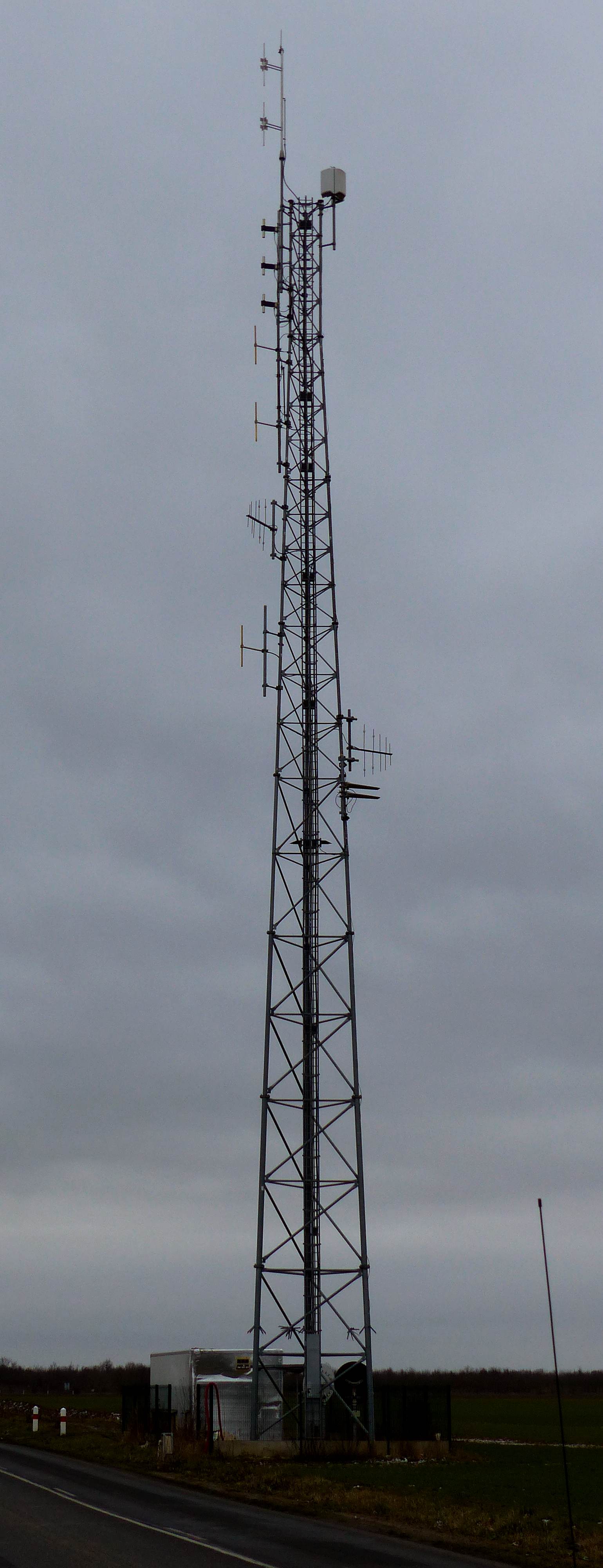

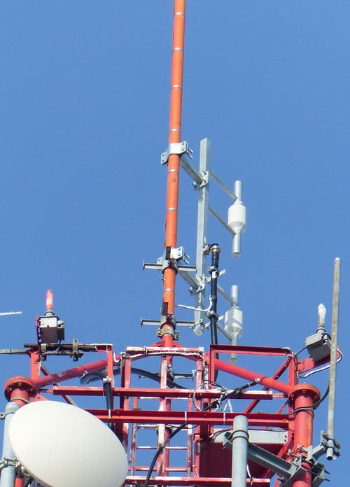

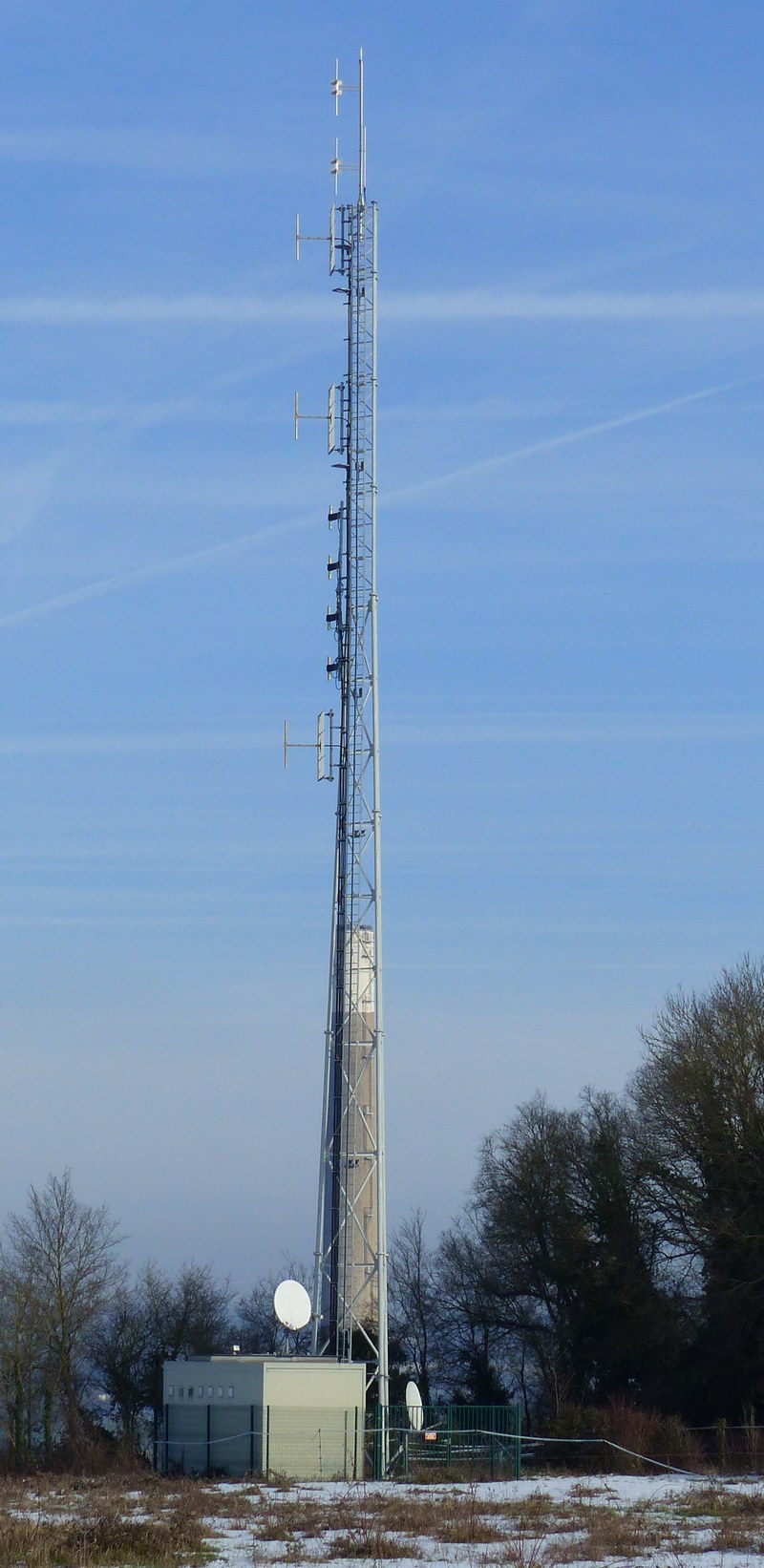

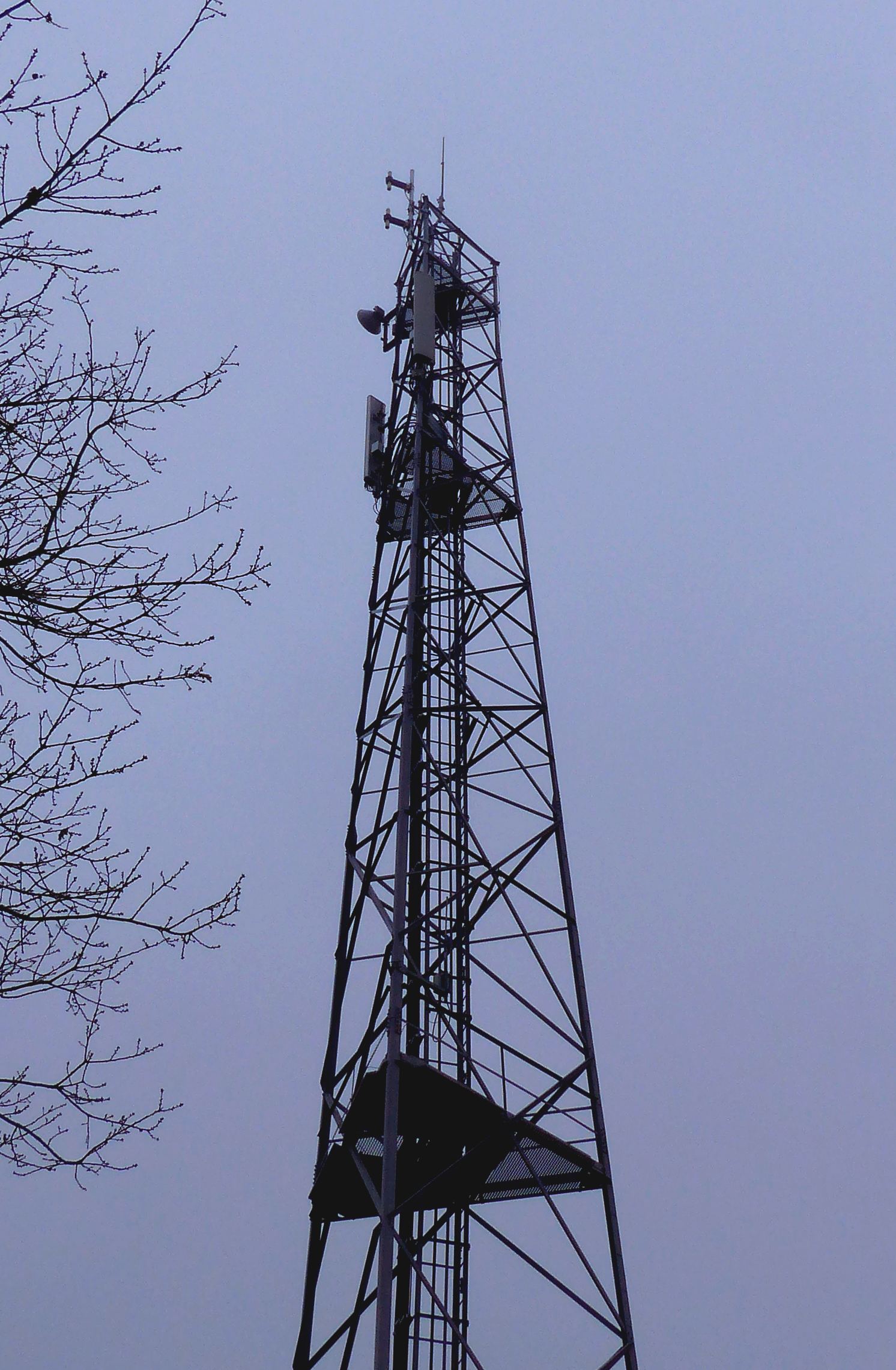

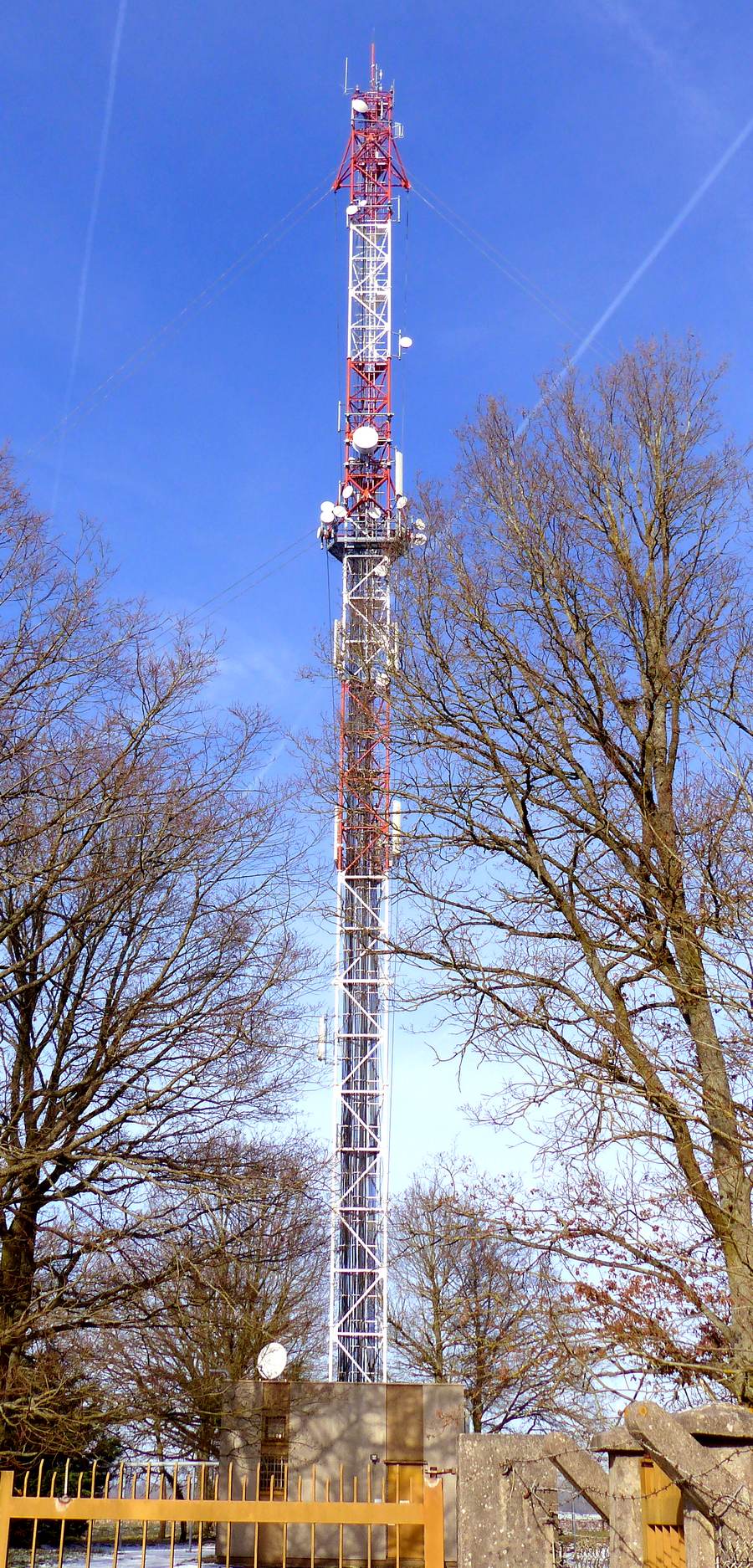

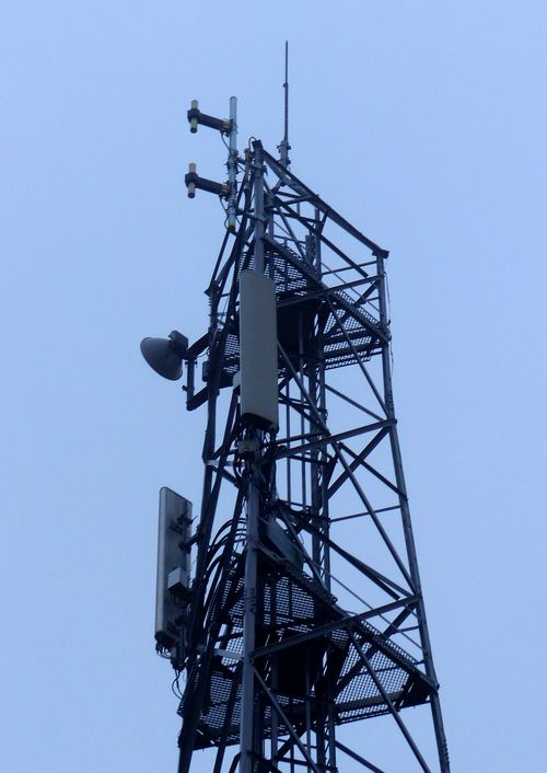

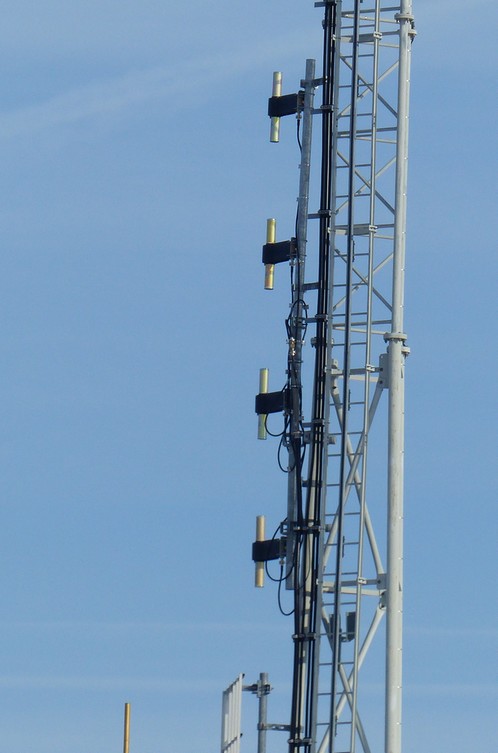

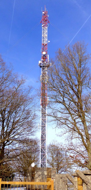

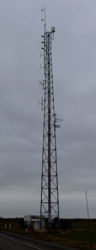

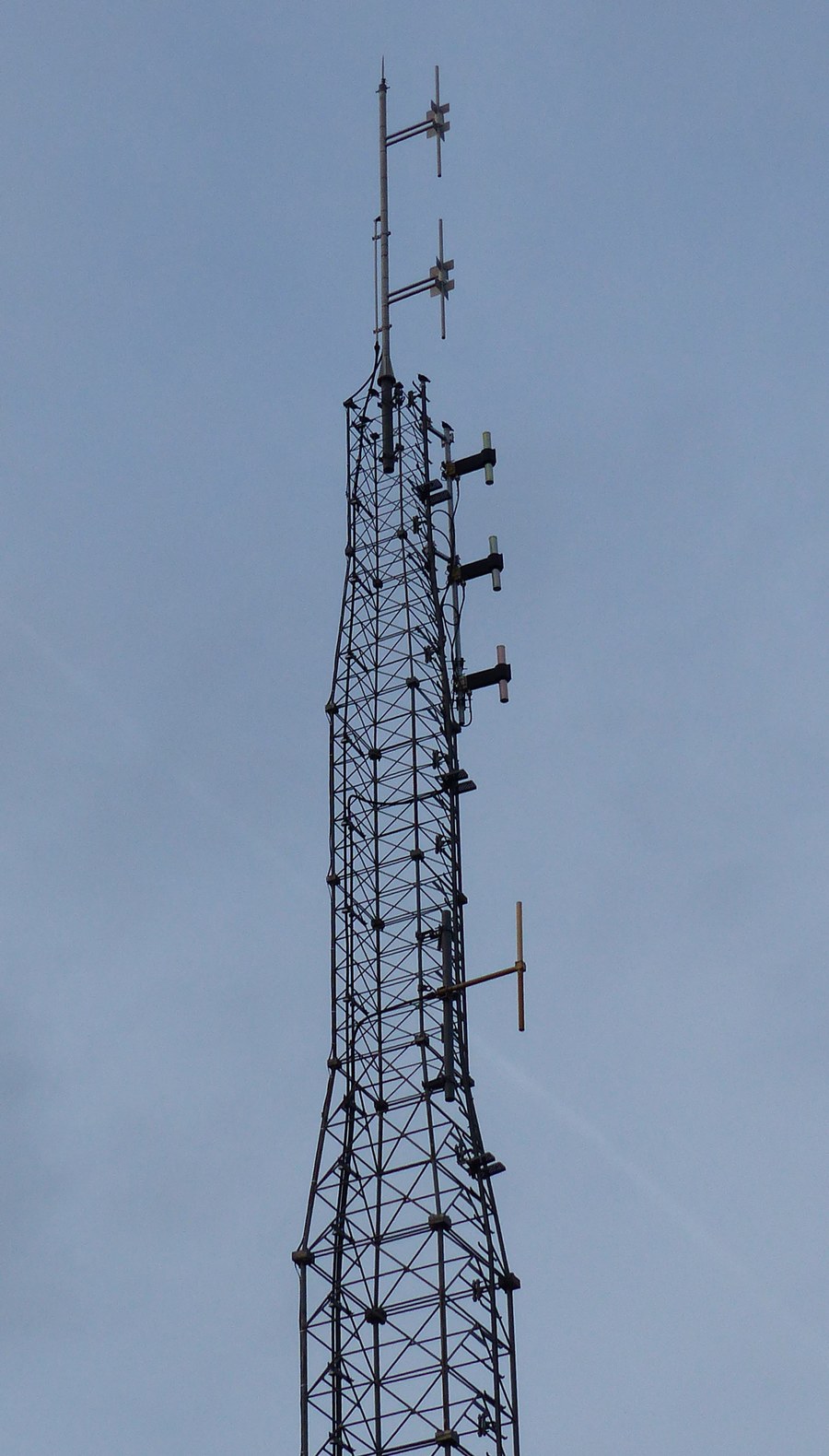

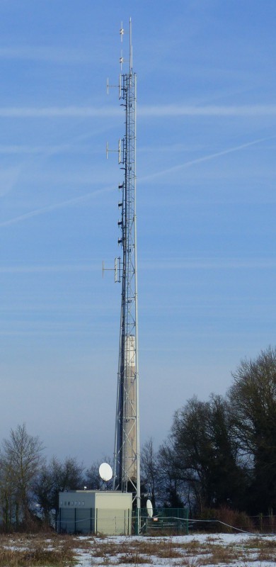

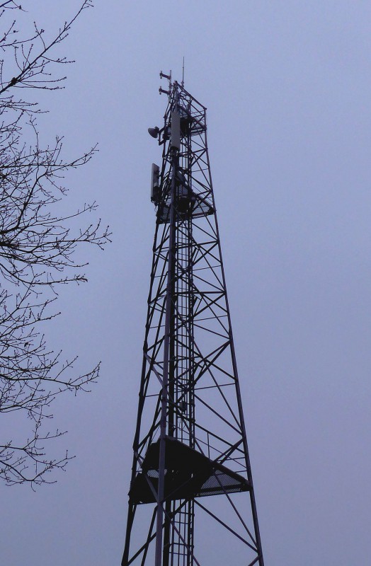

De passage en région parisienne ce week-end, je suis passé sur chaque site de l'A13 (excepté Rouen car gros détour, j'y passerai semaine prochaine) pour voir l'évolution des travaux entre Pont-Audemer et Paris. Il s'avère que tous les sites Towercast sont prêts. Chez TDF, seul Les-Alluets-le-Roi est installé. Pas encore d'aériens DAB à Louviers ni à Breuil-Bois-Robert (Mantes) sur les sites prévus pour le M2 !
J'étais à coté de Meaux, alors j'en ai profité pour aller voir le site également :
:arrow: Pont-Audemer/Towercast, Cote Saint-Gilles, lieudit Bel Air (Saint-Germain-Village) (M1 & M2)
:arrow: Louviers/Towercast, Rue du Château d'Eau, lieudit les Cabots, la Grosse Pierre (Fontaine-Bellenger)
Vu 1309 fois
:arrow: Mantes-la-Jolie/Towercast, Rue de Bellevue, lieudit la Plagne (Guerville)
Vu 1309 fois
:arrow: Conflans-Sainte-Honorine/TDF, RD45, Rue de Maule (Les Alluets-le-Roi)
Vu 1309 fois
:arrow: Meaux/Towercast, lieudit La Vacherie (Mareuil-les-Meaux)

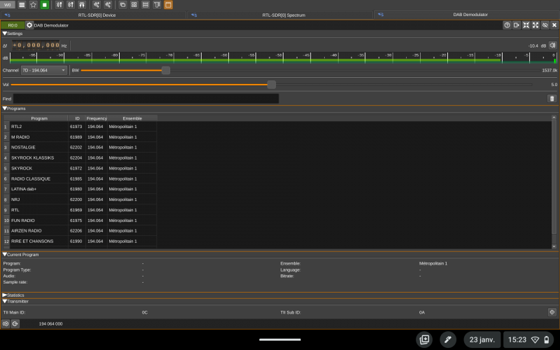

Messagepar invité0726 » 23 Jan 2024 21:14

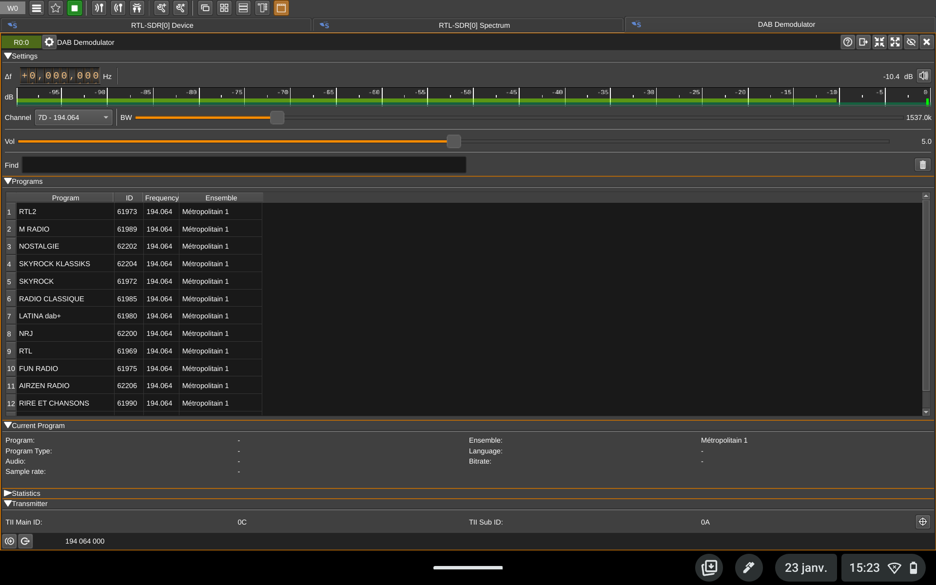

Le site d'Arconsat en limite du Puy de Dôme et la Loire est en service et diffuse le multiplex Métropolitain 1.
La vérification a été faite cet après-midi gràce au TII.
Sur mon soft, SDRangel, l'info est donnée en hexadecimal, soit 0C 0A.
En décimal, ça devient 12 10. Ce qui confirme bien Arconsat.
Screenshot 2024-01-23 15.23.55.png -->

Messagepar Franck Morin » 23 Jan 2024 21:22
bizarre ce logiciel qui donne le SID en décimal, alors qu'en Hexa, chacune des 4 lettres/chiffres a une signification !!!
Messagepar etdu24 » 23 Jan 2024 23:43
Ce n'est pas le SID mais l'EID (Ensemble Identifier) qui identifie le multiplex, et en France, le EID du mux commence toujours par F0XX
Le SID sert lui a identifier les services (Stations) et il reprend le code PI du RDS, qui est défini de la manière suivante :
Ex : F201 = France Inter
>F = France
>2 = National [0 = Local (non utilisé en France) ; 1 = International (Non utilisé en France) ; 2 = National ; 3 = Temporaire (en France) ; 4 à F = Régional (1 code par CTA de l'ARCOM)]
>01 = Identifiant (France Inter, premier code attribué en France)
D'autres exemples :
- F202 = France Culture (2ème code attribué en France)
- FA61 = Alouette (A = CTA de Rennes)
- F692 = 100% (6 = CTA de Toulouse)
- FE10 = RFI (E = CTA de Paris, RFI a donc un code de radio régionale Parisienne)
Il existe aussi un code ECC qui vient compléter l'identifiant du pays (sinon on a que 16 pays possibles vu qu'on code en hexadécimal), et en Europe de l'ouest c'est E1.
EDIT : Frank a été plus réactif (en même temps il a pas tout réécrit :lol: )
Sinon pour convertir le décimal en hexadecimal il y a (entre autres) la calculatrice Windows en mode Programmeur
etdu24
Messages: 1237
Messagepar Franck Morin » 24 Jan 2024 02:47
oui, moi je parlais bien du SID, la colonne qu'on voit à côté du nom des radios (ID) et qui identifie donc chaque radio.
le 61985 à côté de radio classique donne bien F221, son SID.
je n'ai pas vu d'EID sur cette capture d'écran.
Pour le M1, F043 donnerait 61507.
Messagepar FabFAMAL » 24 Jan 2024 07:51
invité0726 a écrit:Bonjour,
Effectivement après vérification du dernier fichier TII Arcom en ma possession, il est noté qu'il a démarré le 14 décembre dernier !
Merci de l'info, je le rajoute à la carte et dans la liste ici.
