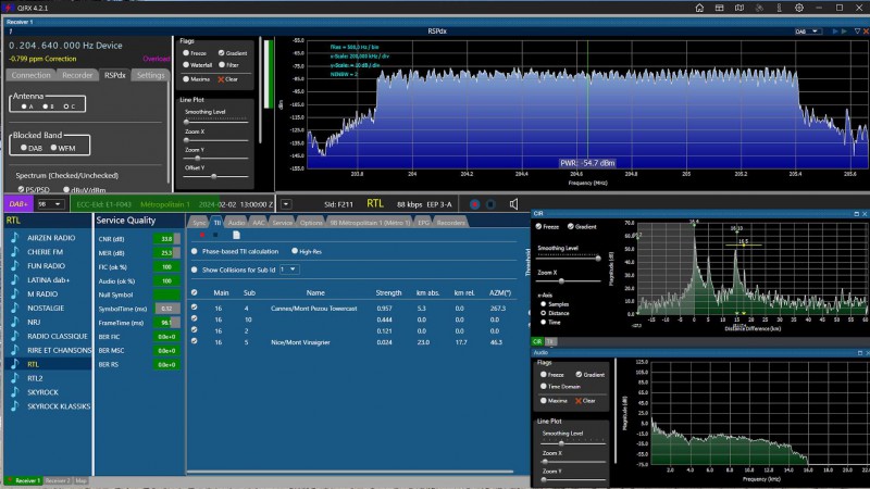

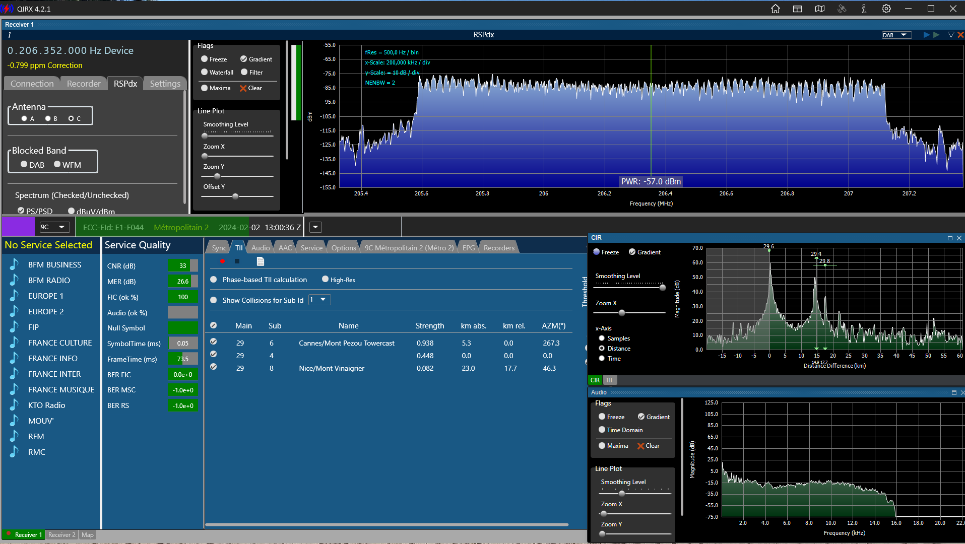

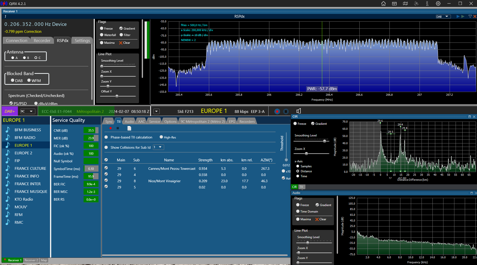

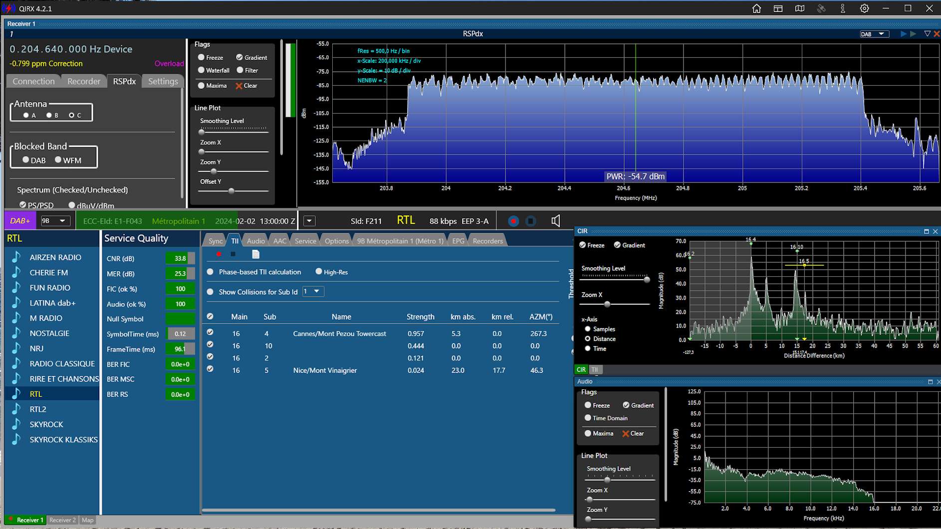

Sur la Côte d'Azur, après le démarrage il y a une semaine des deux métropolitains depuis le Pic de l'Ours sans TII, depuis la fin de matinée les TII sont enfin transmis et conformes aux publications.

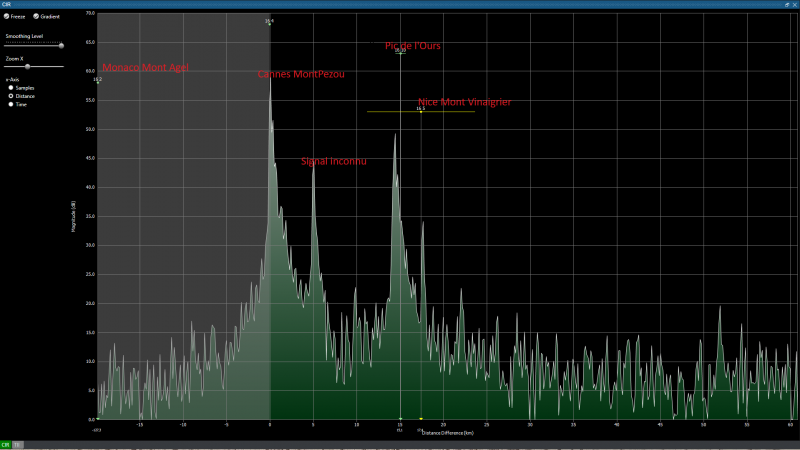

Le TII du Mont Agel pour le M1 (16.2) est toujours présent mais à une distance négative sur le graphe CIR !
Pas d'autre démarrage cette semaine dans les Alpes-Maritimes, en attente des sites TDF du Mont Chauve pour Nice et la vallée du Var et de Gorbio pour Menton. Effectivement, les délais annoncés sont largement dépassés.

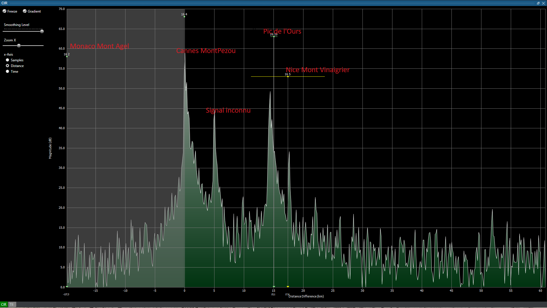

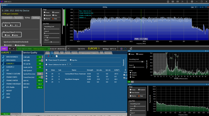

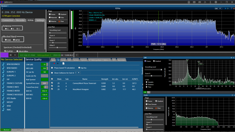

Messagepar HMT38 » 06 Fév 2024 19:41
Démarrage ce jour de l'émetteur M2 de Saint Laurent du Var sur la Côte d'Azur avec le TII 29.5

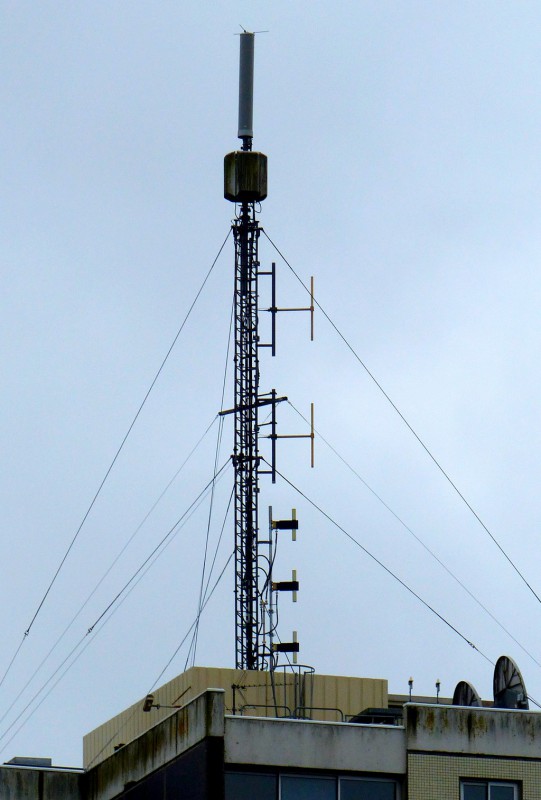

Les antennes ont été fraîchement installées sur le site Towercast d'Hérouville-Saint-Clair desservant Caen pour les M1 et M2.
Elles sont basses, mais Towercast m'affirme que le pylône sera rehaussé dans un second temps.
Il y a beaucoup de travaux en même temps sur ce site avec l'arrivée de la TNT UHD également prévue (mise en service plus tard).
