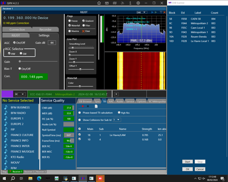

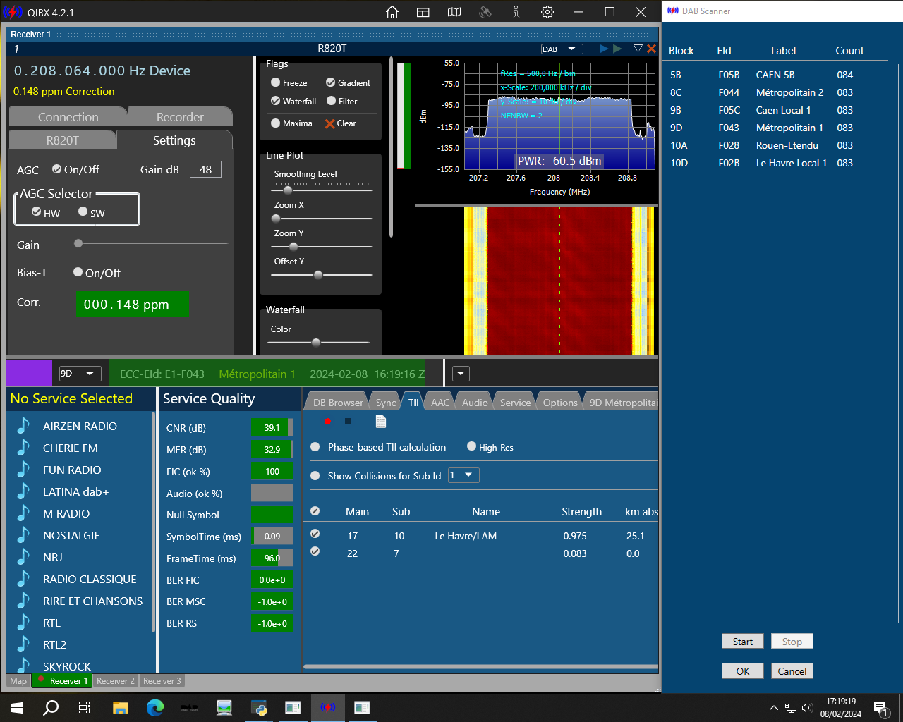

Des essais ont eu lieu à Caen en fin d'après midi.
Très bonne portée des émetteurs car mieux reçus que le local chez mes parents au nord ouest de Caen.
Chez moi, le signal est inchangé car Le Havre est reçu très fort ici. Néanmoins, les TII sont apparus dans Qirx.
Ici des aperçus depuis chez moi avec les TII de Caen :
Ça sent bon pour un démarrage semaine prochaine.

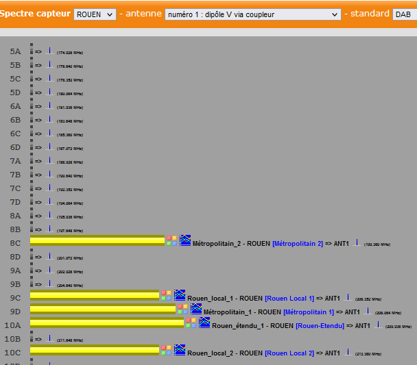

Messagepar FabFAMAL » 09 Fév 2024 14:13
Re-bonjour,
On me signale que le M1 a été activé ce midi à Rouen, effectivement il est à présent bien détecté par FMNet :
Vu 1448 fois
Je l'ai ajouté à la liste ici.
Ce qui donne les statistiques suivantes pour le moment :
Stats générales sur la phase 2 au 09/02/2024 :
:arrow: M1 : 69 émetteurs activés / 144 déclarés -> donc 75 émetteurs restants (47.2% d'émetteurs démarres)
:arrow: M2 : 69 émetteurs activés / 152 déclarés -> donc 83 émetteurs restants (45.4% d'émetteurs démarrés)
Total : 138 émetteurs en service / 296 déclarés -> donc 158 émetteurs restants (46.6% d'émetteurs démarrés)
Fabien
