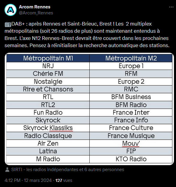

Chose promise, chose due, les stats de ce post ont été réactualisées :
Stats générales sur la phase 2 au 12/03/2024 :
:arrow: M1 : 92 émetteurs activés / 153 déclarés -> donc 61 émetteurs restants (60.1% d'émetteurs démarres)
:arrow: M2 : 102 émetteurs activés / 157 déclarés -> donc 55 émetteurs restants (65% d'émetteurs démarrés)
Total : 194 émetteurs en service / 310 déclarés -> donc 116 émetteurs restants (62.6% d'émetteurs démarrés)
Avec en plus le démarrage du M2 de Brest aujourd'hui, malgré qu'il n'ait pas été encore agrée ANFR ni ARCOM (en étude). D'après le fichier TII, il serait à 8kW, sans plus de précisions sur le diagramme. Le démarrage a été confirmé sur le groupe "Radio FM, AM & DAB+ de Bretagne", et même par l'ARCOM de Rennes via X :
Vu 1217 fois
Source : Post X de Arcom Rennes
