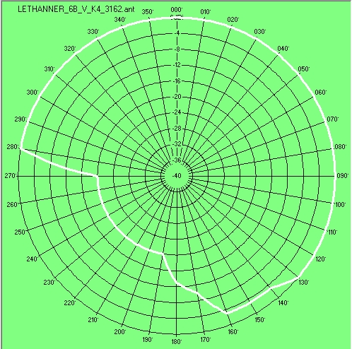

DABär a écrit:Bonne nouvelle concernant Métropolitain 2 Canal 6B
La base de données de l'Agence fédérale des réseaux (BnetzA) datée du 19.10.2025 montre qu'Arcom a demandé le site de Mulhouse/Thanner Hubel comme site émetteur pour le Métropolitain 2 Canal 6B (3,2kW).
Résultat d'une coordination avec l'Allemagne
Vu 991 fois
