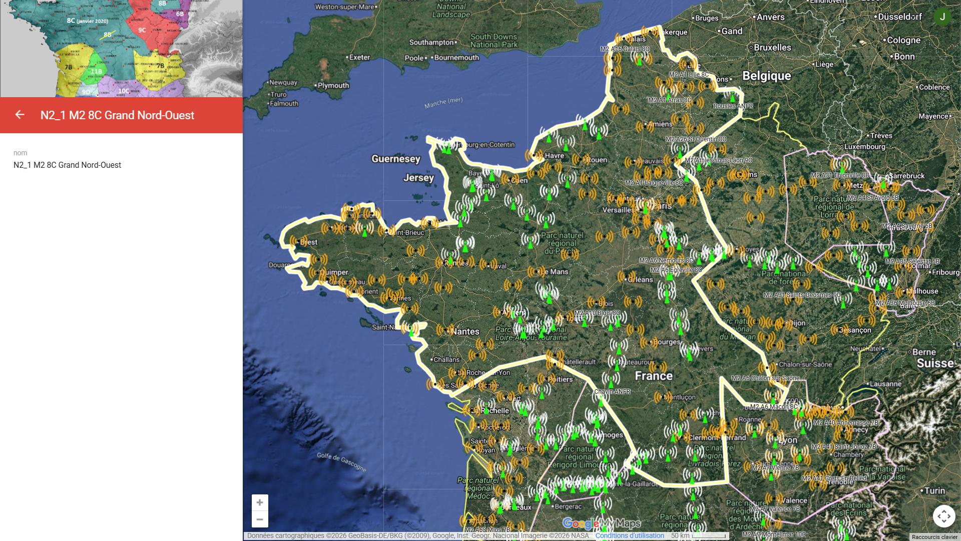

Messagepar Franck Morin » 17 Jan 2026 15:58
Luci a écrit:Ils auraient vraiment du ou ils doivent vraiment faire quelque chose pour faire une seule et même fréquence pour le M1 et une autre pour le M2 partout en France...
quel rapport ?
le canal 8C du M2 fait plus du quart de la France et ça change quoi ?
avec les propagations du puy de Sancy, du Mont dore ou du Puy de Dome, on risque de perturber les émetteurs de Bretagne, du centre, d'Ile de France voire du Nord ou de Normandie qui sont sur la même fréquence 8C.
c'est pour ça qu'on n'a pas de point haut sur des grandes plaques SFN, c'est pareil en Angleterre ou en Allemagne où il n'y en a pas non plus, ou à faible puissance, moins de 10 kW. Or ils ont des réseaux isofréquences sur tout le pays...
