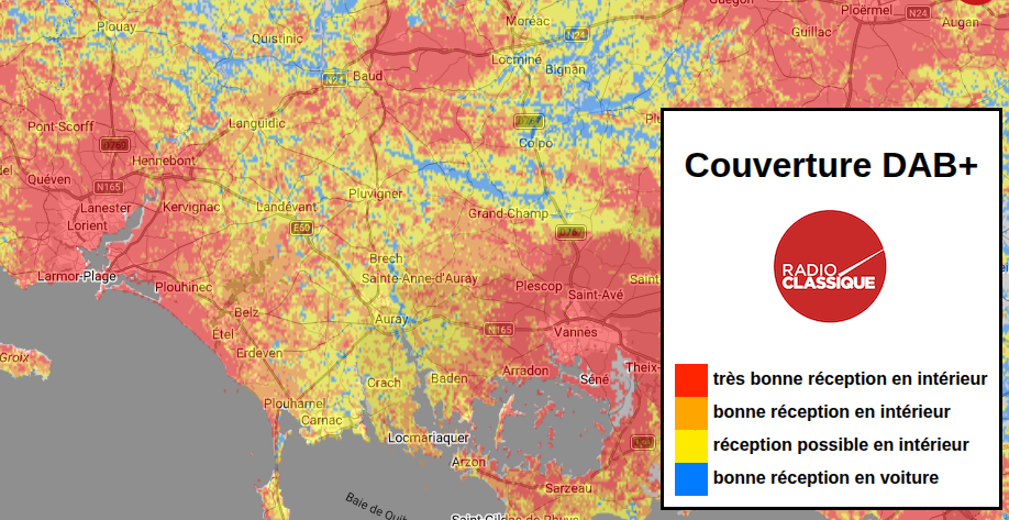

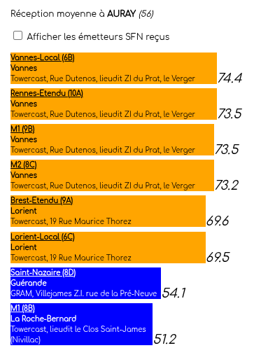

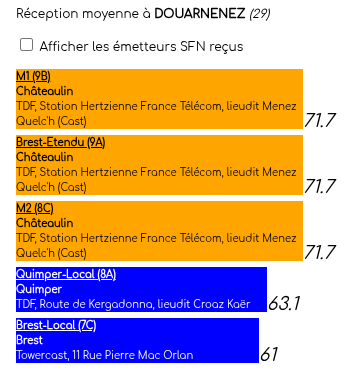

La couverture est pourtant très bonne avec des niveaux de champ très satisfaisants (voir captures).
Selon Radio Classique avec la simulation à 1.5m/sol de FranceCast, le M1 passe partout en voiture (champ de 54dbµV/m minimum), carte plus pessimiste que celles que je génère sur r+d.io Maps à 10m/sol.
L'antenne joue un rôle primordial dans la réception, mais force est de constater une nouvelle fois qu'elle est mauvaise sur cette Kangoo Van... Ca devient trop fréquent dans le milieu automobile, et c'est pénible !...
