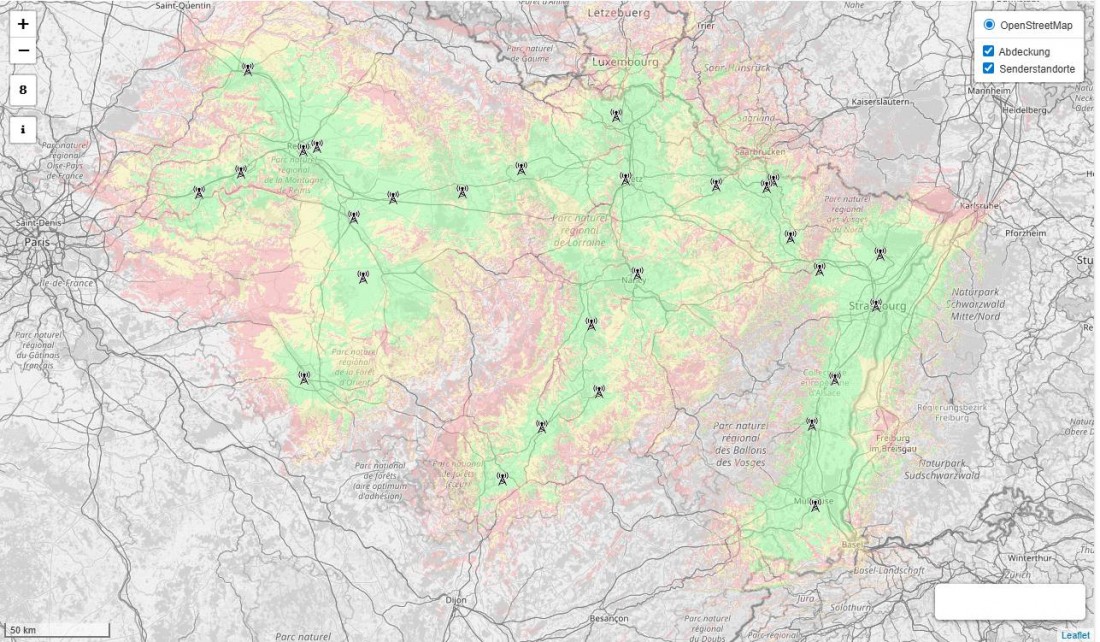

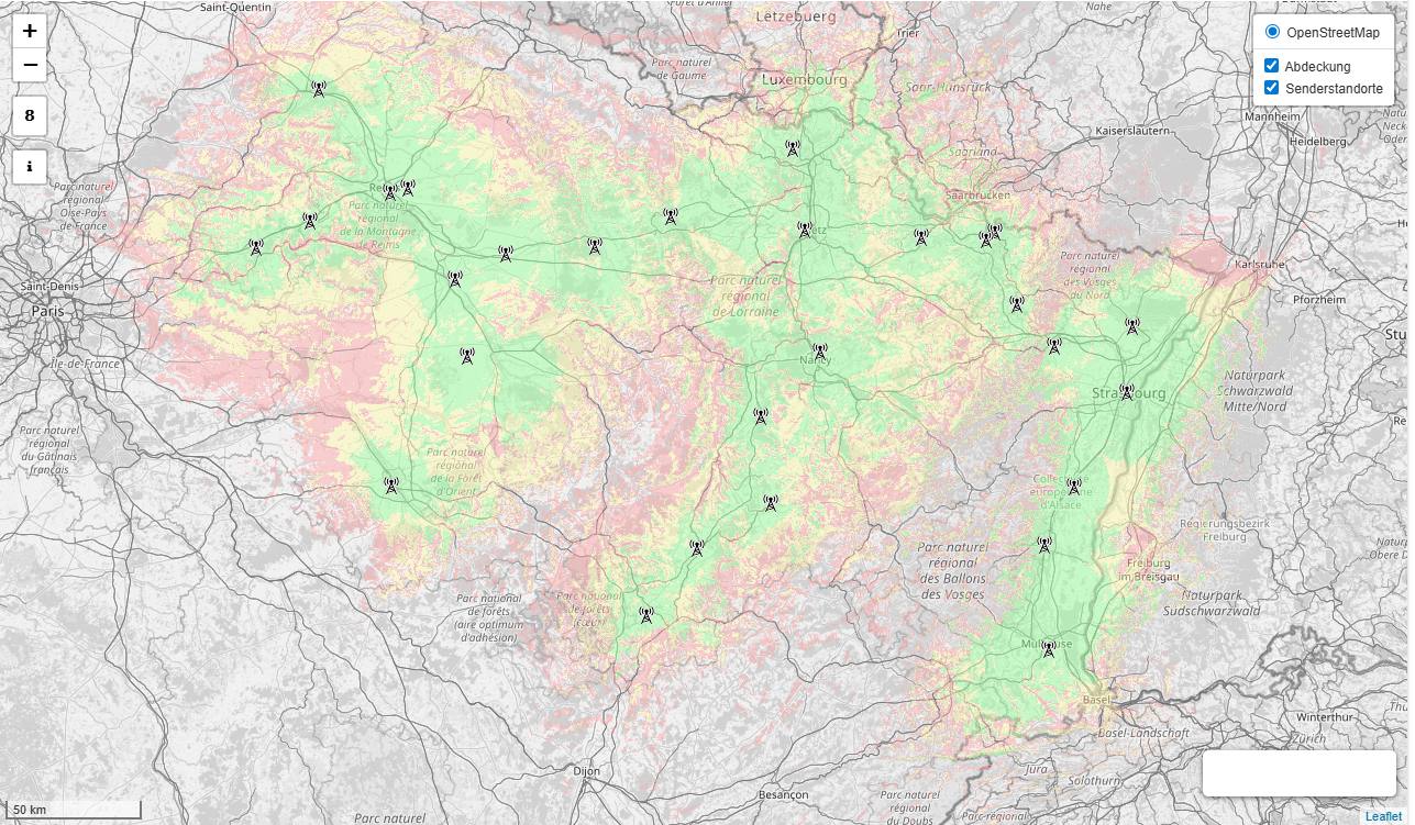

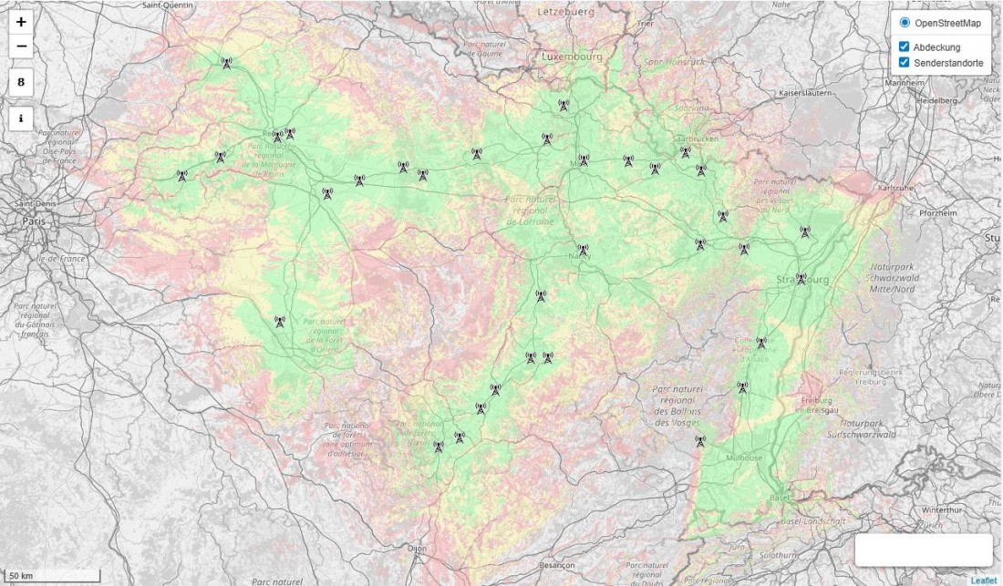

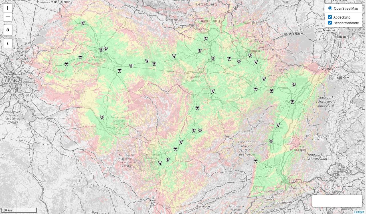

Messagepar DABär » 03 Mar 2026 21:57
Les prévisions de réception DAB+ pour le Grand Est sont désormais disponibles sur https://dabplus.info/ !
Pour les Métropolitain 1 et Métropolitain 2 :
M1 https://dabplus.info/?share=FR_M1-34Tx
M2 https://dabplus.info/?share=FR_M2-28Tx
Enfin, vous pouvez explorer les moindres pièces de la carte pour savoir si et comment un multiplex français peut théoriquement être capté à un endroit donné.
Pour les M1 et M2, il y a le « problème » que les emplacements des émetteurs sont limités à Grand Est, et que les émetteurs situés en dehors de Grand Est ne sont pas affichés. Ces cartes sont conçues pour cibler les récepteurs potentiels du côté allemand de la frontière franco-allemande. Pour les personnes vivant en bordure du Grand Est, en France, les prévisions pour les chaînes M1 ou M2 peuvent ne pas refléter la réalité.
