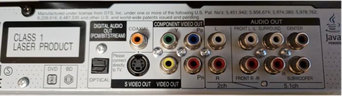

Messagepar tvignaud » 27 Oct 2025 22:33
Dandu a écrit:Ben non. Y a pleins de lecteurs de Blu-ray avec du composite ou du composante. Plus exactement, il y avait : c'est très courant avant 2012, et j'en ai plusieurs. C'est interdit par le consortium qui gère la norme après 2012, mais on trouve assez facilement des lecteurs équipés (ou sinon une PlayStation 3).
Je confirme, j'ai un Panasonic qui lit les Blu-Ray, le DMP-BD30, sa mise en vente remonterait à 2007, voici sa face arrière
Vu 724 fois
