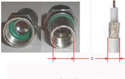

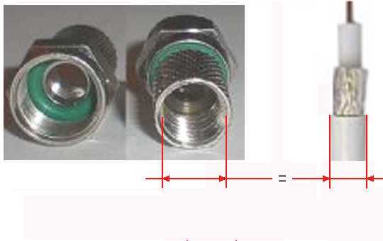

Messagepar bernard7715 » 20 Mai 2012 14:06
C"est séparateur Sat /UHF. Par contre tu a des soucis de prise F qui n'est pas adapté au diamètre du coaxial, je parle de celle entouré d'adhésif jaune. Cela peut amené des problèmes de reception
Il en existe plusieurs diamètre de 6 a 9mm, voir plus grand mais on sort du domaine de l'installation individuel.

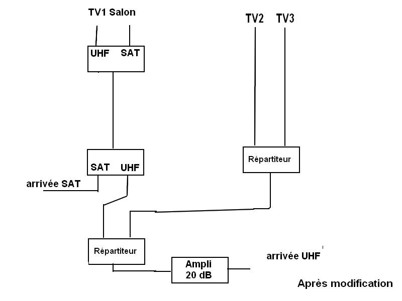

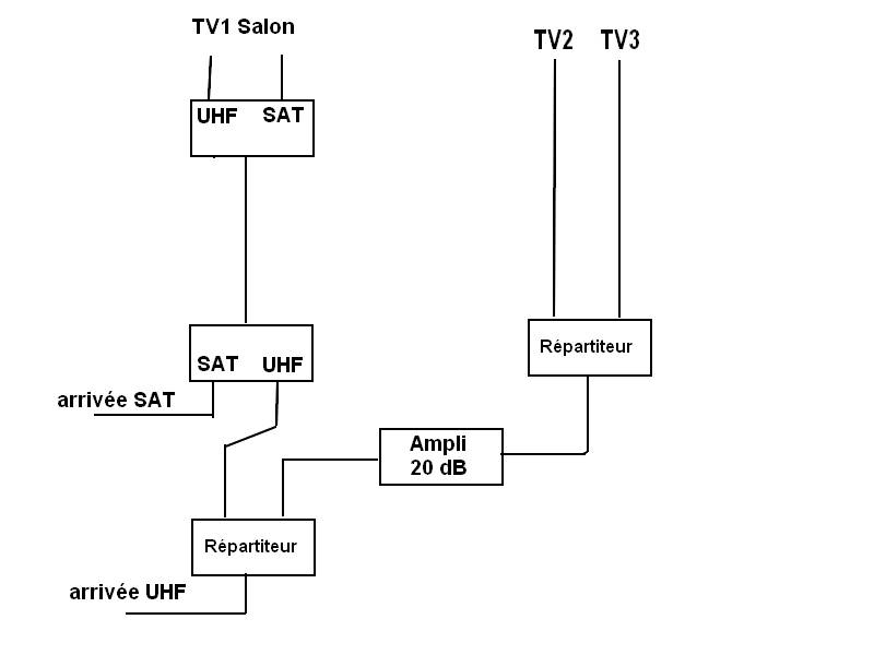

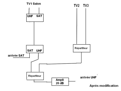

Messagepar Izentrop » 20 Mai 2012 14:27
alexgsm a écrit:En ce moment c'est comme ça (oui je sais les cables sont pourris mais je les ai pas encore changés ceux là
Le cable est court et de bon diamètre, ne change rien au salon. Par contre tu peux intervenir au sous-sol en déplaçant l'ampli en tête de réseau, car il serait plus efficace à ce niveau.
Je pense avoir fait le bon schéma de ton installation et de la en ressort que tu dois avoir une meilleure réception en TV2 et TV3. Est-ce que c'est le cas ?
Tu peux débrancher l'arrivée UHF sans perturber la réception par satellite :lol:
Mais bien sur il faudra d'abord vérifier qu'il y ait une bonne réception sur l'arrivée UHF ave tv au sous-sol.
