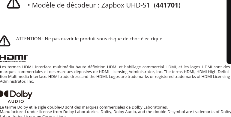

Re: [Topic unique] Metronic 441701 UHD S1 4K
Messagepar jackbauer720 » 14 Mar 2026 12:24
Kcnarf a écrit:Bonjour,
Le Metronic enregistre bien le signal vidéo (HDR10+ ou Dolby Vision), mais fait l'impasse sur le Dolby AC4 : le son enregistré est alors en AC3.
Je n'ai pas testé le fonctionnement en direct pour savoir si le HDR10+ ou le Dolby Vision sont décodés par l'appareiL
Bonjour Kcnarf etes vous sur metronic enregistre bien le signal vidéo (HDR10+ ou Dolby Vision), va savoir sur la téle compatible dolby vision je suis pas sur le décodeur metronic mais directement sur la télé port hdmi EARC/ARC format amélioré dolby vision cordialement
