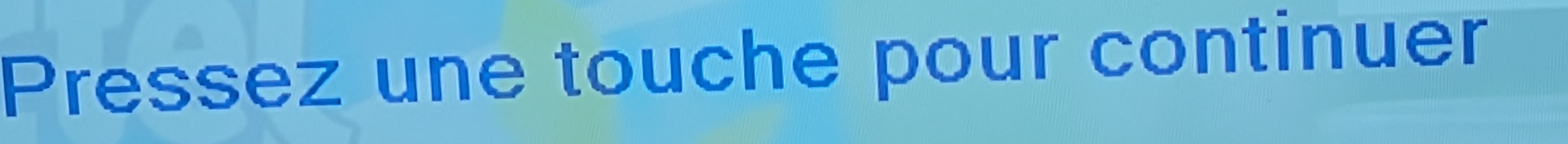

BONSOIR steamboy hier soir j ai enregistrer heure de réveil 18h30 durée 8 heures jusqu a 4 heures le matin ok 18h30 allumer decodeur métronic il commence a enregistrer on est bien d accord n oublie pas pour une durée 3 h inactive a 21h25 quand je reviens voir allumer a la tele pour decodeur métronic declencher dit presser une touche j ai mis ok sur telecommande on est bien d accord mais je croyais jusqu a 4h du matin a 21 h 30 j eteins la tele et decodeur métronic allumer continue j 'allais dormir au lit hélas a partir 00h30 mon decodeur métronic repetition declencher toucher presser une touche je dormais trop tard pour aller voir mon décodeur metronic pour appuyer ok sur télécommande :oll: je commence a comprendre ca veut dire repetition tous les 3 heures inactive pour stopper pour raisons economie energie décodeur métronic quand j enregistre par exemple 18h durée 7 heures il faut aller deux fois 21 heures et 00h00 tous les 3 heures inactive repetition avant trop tard xx... vraiment catastrophe décodeur métronic ! c'est chiant et pénible vla résumé !

demain je vais preparer pour envoyer email metronic notice et economie energie sur metronic pour parler durée 3 heures inactive ! je comprends pas menu syteme je trouve pas ou se trouve economie energie par exemple 2 heures inactive 3 heures inactive 4 heure inactive etc.... choisir lequel est le mieux pour cocher lequel par exemple cocher 7 heures inactive comme a la tele sony philips etc .... je trouve tres moyen sur la notice je trouve pas quelle est la version mise a jour sur le site metronic et les drivers rien du tout ! cordialement !

Messagepar kiki37 » 16 Sep 2025 17:56
jackbauer720 a écrit:je trouve pas ou se trouve economie energie
Page 10 de la notice
10 - ECONOMIE D’ÉNERGIE
Afin de limiter la consommation d’énergie inutile, et conformément à la réglementation européenne relative aux appareils qui consomment de l’électricité, des mesures ont été prises afin d’éviter de laisser le décodeur en marche inutilement. Ainsi, votre appareil se met automatiquement en veille lorsque vous ne l’utilisez pas pendant 3 heures.
Dans le cas exceptionnel où vous regardez une émission de plus de 3 heures sans utiliser la télécommande, un message vous avertit de la mise en veille imminente. Appuyez simplement sur une touche pour faire disparaître le message.
Si, pour une raison quelconque, vous souhaitez désactiver cette fonction,
• Allez dans MENU / Réglages Système / Autre (en bas de page).
• Sélectionnez < Veille auto > avec la flèche ▼.
• Sélectionnez < Désactivé > à l’aide des flèches ◄ ►.
• Appuyez 3 fois sur EXIT pour quitter les menus.

Messagepar jackbauer720 » 16 Sep 2025 18:21

Bonsoir kiki37 oui tout a fait mais mon decodeur metronic je n ai pas trouvé menu systeme /autre ( en bas de page ) j ai cherche sur telecommande et appuyer menu reglages systeme / autres (en bas de page) je parle autre ( en bas de page ) pas trouvé !

Messagepar jackbauer720 » 16 Sep 2025 19:03
ca y est je suis bete et je fais pas fait attention quand meme trouvé menu systeme autre en bas en page faut appuyer sur telecommande la fleche en bas veille auto desactive voila soulagé merci kiki37 et steamboy je suis soulagé pfff ! merci quand meme je suis tétu avant de verifier telecommande appuyer en bas la fleche menu systeme /autre en bas de page ! cordialement ! c 'est moi qui me fatigue ! mais bon je suis soulagé !
