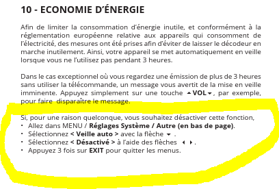

et j ai analysé je lis des points negatifs steamboy dit Quand un enregistrement est lancé manuellement avec la touche REC, l'appareil ne se met pas veille à la fin de l'enregistrement, il faudra être présent pour arrêter l'appareil ou attendre que la mise en veille automatique se déclenche au bout de 3H d'inactivité. j essayé deux fois ou trois fois j ai enregistré une chaine tf1 heure de reveille 13 h durée 4 h meme constat mise en veille declenche tout seul apres trois heures arreté le meme repetition pour economie d energie ! regarde notice explication metronic UHD 4 K S1 avoir cela je n ai pas trouve le menu reglages systeme /autre (en bas en page) cordialement !

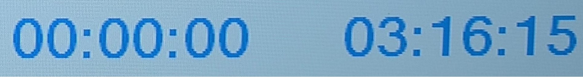

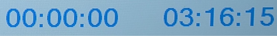

Bonsoir steamboy j avais raison et j ai trouvé quelque chose vous trompez steamboy ce n est pas ca trop consomme courant est faux ! j explique heure de reveil 17h00 durée 4 heures ok attention c 'est important mise veille allume a 20h00 enregistre commence jusqu avant 20h00 declencher un bandeau dit presser une touche j ai mis ok sur télécommande continue enregistrer jusqu au 21 h00 moi j ai mis telecommande stop durée 3h16 ça marche mais ou est t on passe je trouve pas menu systeme reglages /autre j ai mis tout a l heure image notice metronic ! durée apres 3 h inactive declenche mise en veille tout seul trop tard avant declencher un bandeau dit presser j ai mis ok continue enregistrer jusqu a 21 h ! j espere vous comprenez cordialement !

jackbauer720 a écrit:et j ai analysé je lis des points negatifs steamboy dit Quand un enregistrement est lancé manuellement avec la touche REC, l'appareil ne se met pas veille à la fin de l'enregistrement, il faudra être présent pour arrêter l'appareil ou attendre que la mise en veille automatique se déclenche au bout de 3H d'inactivité. j essayé deux fois ou trois fois j ai enregistré une chaine tf1 heure de reveille 13 h durée 4 h meme constat mise en veille declenche tout seul apres trois heures arreté le meme repetition pour economie d energie ! regarde notice explication metronic UHD 4 K S1 avoir cela je n ai pas trouve le menu reglages systeme /autre (en bas en page) cordialement !
mais ou es t on passer introuvable mon decodeur metronic menu systeme reglages /autres (en bas en page) ! je trouve pas ! cordialement !
Désolé Jackbauer720, je ne possède plus ce produit je l'ai gardé que quelques jours pour le tester. Si cela se trouve Metronic a modifié son logiciel entre temps . Actuellement j'enregistre uniquement avec mon Etimo 2T-C et mon PC. Le Metronic ne correspondait pas à mes attentes et je n'ai rien à faire de l'UHD, la HD me suffit largement.
