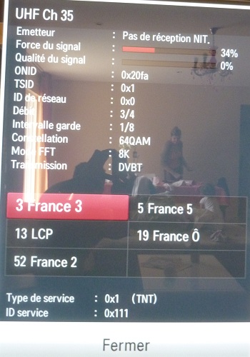

Messagepar tzinzin » 12 Aoû 2012 13:06
julien74 a écrit:Bonsoir , :Couc:
Reçois-tu CANAL21 sur la chaîne n°21 , IDF1 sur la chaîne n°22 , NRJ Paris sur la chaîne n°23 et BFM Business sur la chaîne n°24? :wink:
Bonjour, alors :
Canal 21/idf1/nrjparis/bfm est sur CH 33 fréquence 570000 sur ma tv avec une force de 86% et une qualité 100% donc niquel.

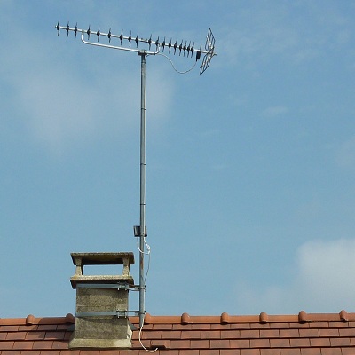

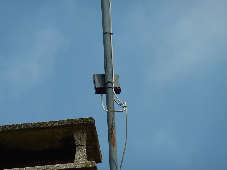

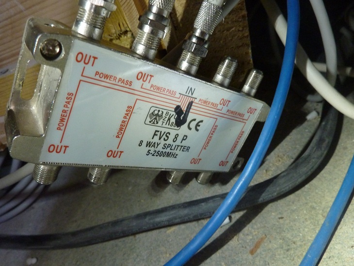

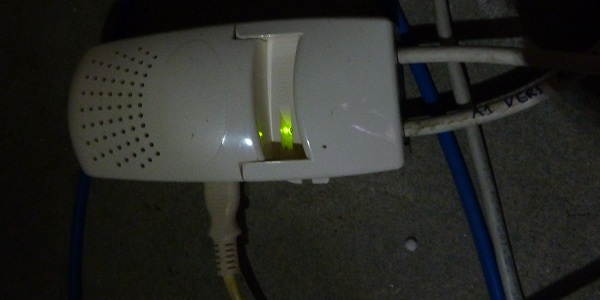

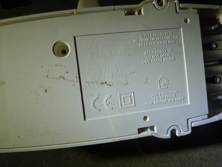

Sinon voici la photo de l'antenne , du bas de l'antenne avec un boitier ?? et de mon ampli / splitter ,
poillaineux je vais tenter de mettre ce femelle femelle mais je doute avoir un signal après ???
bon dimanche
P1060308.JPG -->
antenne
P1060311.JPG -->
antenne
P1060312.JPG -->
ampli
P1060315.JPG -->
ampli arriere
P1060316.JPG -->
splitter
P1060317.JPG -->
qualite du signal souci

Tu as un répartiteur 8 voies pour 2TV seulement :shock: c'est une perte de signal conséquente et inutile.
remplace le par un modèle à 2 sorties tu devrais avoir une bonne amélioration.
L'antenne tire bien vers le ciel, est-ce justifié ? obstacle proche ?

En effet il y avait 8 point tv avant, j'ai enlever l'inutile niveau câble , mais dans le futur il y aura peut être 3 tv supp soit 5 au total, mais en passant en direct de l'ampli à ma tv salon j'ai la même qualité de signal donc le splitter ne me parait pas créer des pertes ?
Par contre j'ai retrouver dans le grenier un vieil ampli uhf vhf avec des potentiomètres , à quoi ça sert ? j'ai essayé de le brancher à la place de mon ampli mais cette fois ci aucun signal, par contre si je l'ajoute à l'installation (avec l'ampli) mon signal passe à 100% au lieu de 83% pour les bonnes chaine , mais rien de neuf pour mon souci donc pas d'amelioration.

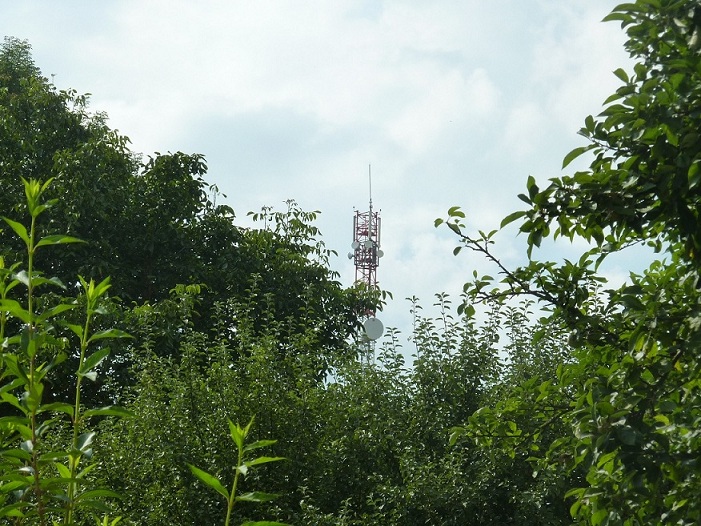

Obstacle et bien voir la photo ci jointe je suis en haut du village donc il y aura cet arbre et peut être cette antenne derrière (relai téléphonique 3g je crois), pour vous un réglage serait à refaire ?

Re: Ne capte pas de la journée france 3 sauf apres 23h !
Messagepar Anonymous » 12 Aoû 2012 15:56
johnny a écrit:Tu as un répartiteur 8 voies pour 2TV seulement :shock
Et aucune des sorties inutilisées n'est chargée.
Alors la on prend un très gros risque car une sortie non chargée peut crée une dégradation négligeable au pire
on a 50% du signal moins les 20dB de l"isolation qui s'ajoutent ou se retranchent sur la sortie utilisée d'un coupleur a 2 sorties
La c"est les 6/8 du signal qui retournent perturber les 2 prises utilisées et il n'y a pas 20 db d'isolation dans un cas aussi limite.
Que la phase de cette désadaptation varie en fonction de la température du coupleur au point d'annuler le canal 35
ne me surprendrait pas le moins du monde.
Des sortie non chargées mais avec 20 m de câble dessus comme dans un immeuble neuf c'est beaucoup moins grave
a cause des pertes des câbles. Au pire on perd des stations sur la bande FM
La c'est vraiment le truc tordu a ne jamais faire.
un T serait mieux :-)

+1. Faire un test sans ampli avec aussi un raccord "F" en remplacement du répartiteur qui doit perdre énormément par son nombre de sorties et déséquilibré en impédance à cause des sorties inutilisées non chargées par un bouchon 75?
Messagepar johnny » 12 Aoû 2012 17:02
Dans le cas du premier essai, c'est normal, ce que tu appelle "ampli" est en fait l'alimentation du préampli situé en bas du mat d'antenne.
si tu supprime cette alimentation, le préampli va couper le signal.
ton vieil ampli est un ampli "tout en un" il ne peut pas alimenter le préampli donc ça ne fonctionne pas.
par contre si tu replace l'alimentation et l'ampli en aval, ça refonctionne et tu augmente la puissance du signal mais tu ne résous pas ton problème de qualité.
ce qu'il faudrait faire c'est tester sans préampli, ni alim, ni répartiteur, CAD en direct de l'antenne sur 1 seul TV en utilisant pour cela les raccords filetés.
