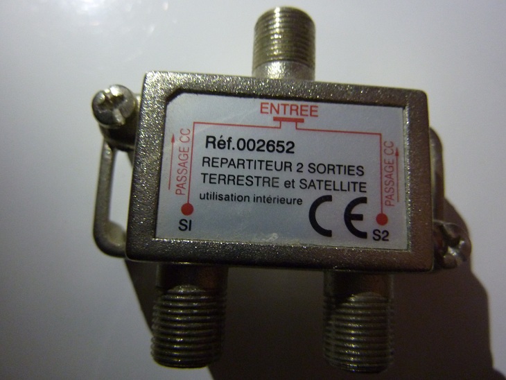

Merci donc je pense avoir trouver un raccord F dans le grenier qui ne servait pas , ci joint la photo, ça ira ce produit ?
Et bien résultat ça bouge ! , les autres canaux sont monter encore en qualité, mais pour mon canal 35 :
force du signal 86% à 90%
qualité entre 0 et .... 0% lol
émetteur est passer à F au lieu de pas NIT
id réseau est passer à 0x20fa
cette fois ci j'ai l'image mais ça saute énormément , à savoir j'ai repérer un "épissure barbare" en hauteur avec du scotch, je vais refaire cette bidouille avec des raccords mâle femelle "raccord F" que j'ai acheter à l’époque chez monster cable qualité or :lol: et je vous dit la suite !
merci à vous ça avance !
P1060320.JPG -->
raccord f

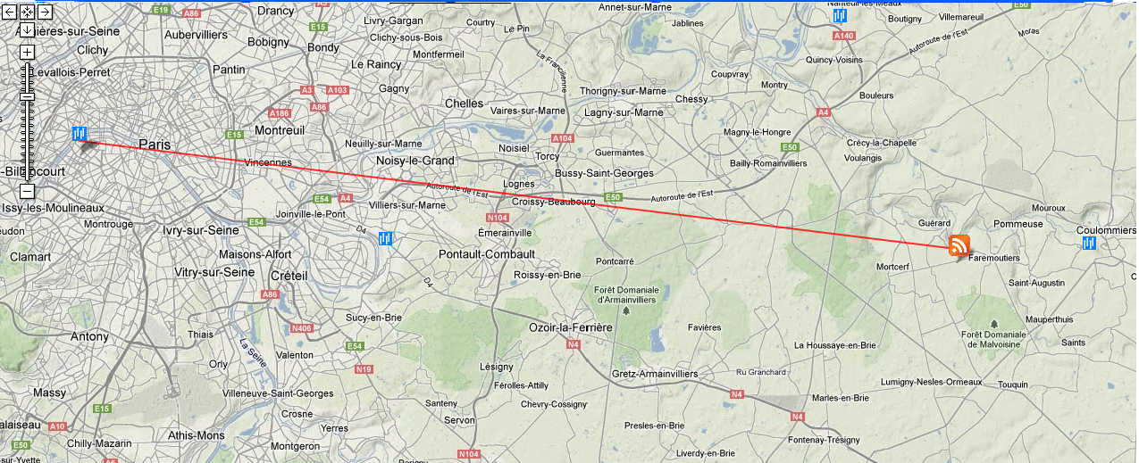

Julien, Moret ce n'est pas a coté pas loin de 60km. Notre ami est proche de Coulommiers.
je pense a un problème de SFN, peut être Chènevière ou Meaux,
Chenneviéres c'est en dessous de la ligne de vissé rouge sur la carte, a la hauteur de Noisy le grand
Meaux est nord de Celle sur morin.
Quand L'émetteur de Coulommiers il est a 5km a l'est de Celle sur morin.

Bonjour, alors il faudrait refaire le pointage sur Coulommiers ?, ce serait moins loin que paris mais rien que mes parents sur coulommiers ont de gros souci de réception, pire qu'ici, mais la c'est encore une histoire de câblage je pense.
Bon pas de test aujourd'hui, je reçois, donc demain je donne des nouvelles !

tzinzin a écrit:Bonjour, alors il faudrait refaire le pointage sur Coulommiers ?
Je doute que tu puisse recevoir correctement Coulommiers, Vue le diagramme de cette émetteur, il est surtout destiné a la partie de la vallée ou ce trouve coulommiers .
