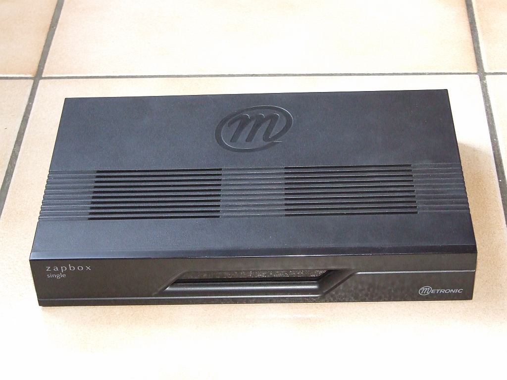

Messagepar ren91 » 23 Sep 2011 17:27
J'ai recherché en vain sur le forum un topic spécifique pour un décodeur TNT : METRONIC Zapbox single
Si c'est bien ce fil de discussion, je posterais mon problème ici. :wink:
Merci

Messagepar ren91 » 24 Sep 2011 17:50
Merci pour cet accueil.
Je me suis mal exprimé, car je cherche (s'il existe) le topic pour les pannes du décodeur TNT METRONIC Zapbox single (appareil construit en 2003) . Le lien indiqué renvoie sur les discutions concernant l'utilisation d'un appareil en état de fonctionnement, ce qui n'est plus le cas du mien :mrgreen:
Mon appareil est peut-être similaire autres récepteurs TNT Metronic et la panne pouraît être identique : aucune réception du jour au lendemain.

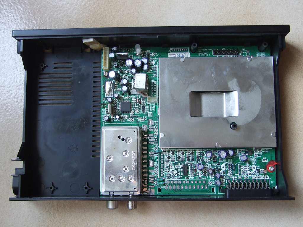

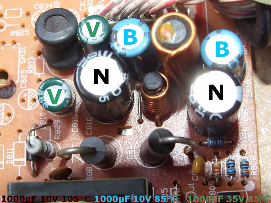

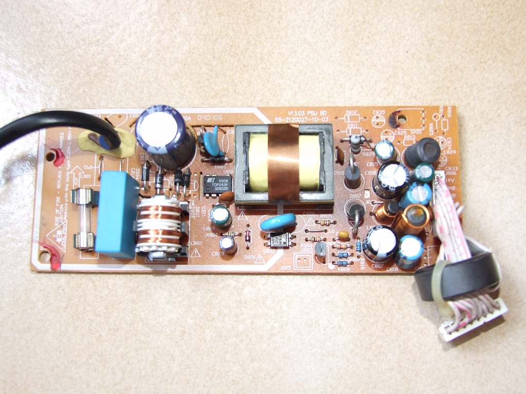

Messagepar vidéo-33 » 24 Sep 2011 18:03

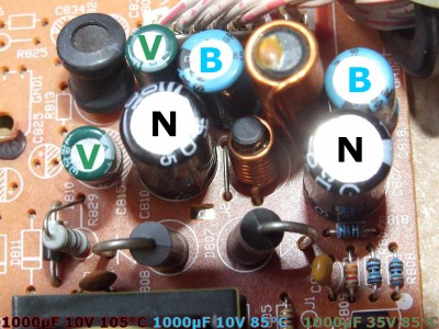

as tu accès au menu affiché sur écran du TV et as tu essayé un reset total ?
as tu ouvert pour voir l'état des condensateurs de l'alimentation ?
Re: Panne électronique sur Zapbox premier

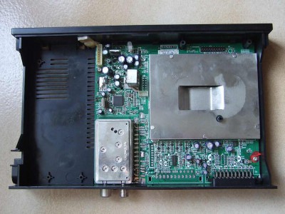

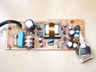

Messagepar ren91 » 25 Sep 2011 12:28
Bon alors c'est parti pour le diagnostic docteur :mrgreen:
Cet appareil a toujours fonctionné et du jour au lendemain aucune réception des chaines (décodeur branché 24h/24h sur le secteur). Je précise néanmoins, qu'environ depuis 3 mois, il fallait débrancher et rebrancher l'antenne (perte du signal), environ 1 fois par semaine. Puis c'était tous les 3 jours et ensuite cela est devenu quotidien pour finir à devoir répéter cette opération toutes les 30 minutes avant qu'il ne décide de ne plus fonctionner.
J'ai bien sûr l'affichage sur la TV et toutes les fonctions sont présentes. Pas de bouton reset ni de fonction "paramètres constructeur". La remise à zéro c'est faite en débranchant l'appareil plusieurs jours. Une fois rebranché, il faut confirmer la langue affichée (français) et ensuite rechercher les chaines, mais en vain. J'ai branché un autre récepteur TNT à la place et cela fonctionne. Le Zapbox à aussi été testé sur autre installation, mais il ne capte rien.
ren91
Messages: 4
Inscription: 23 Sep 2011 16:07
Messagepar vidéo-33 » 25 Sep 2011 17:55
les condos ne sont pas bombés et n'ont pas coulés...
à ta description du pb je crains hélas que ce ne soit le tuner :(
** as tu bien l'option alim antenne externe sur OFF ?
