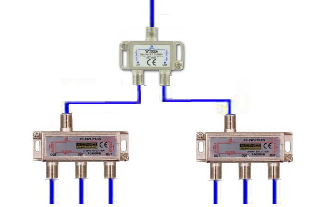

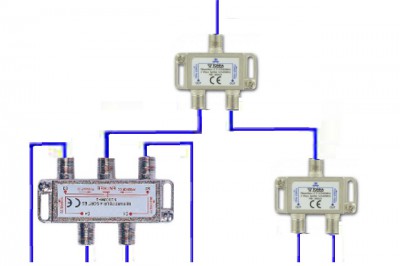

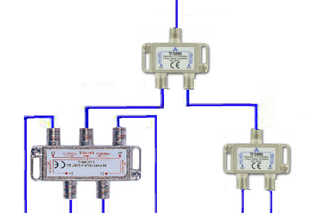

poillaineux a écrit:Le cablage intérieur n'est souvent pas à refaire, sauf les bidouilles de plusieurs cables sur le même raccordement...................les connections du bas :wink:
Remplacer ce cablage
:arrow: Par cela
:arrow: Ou celui ci

Pour le cablage j'ai déjà supprimé les sorties que je n'ai pas besoin, ça m'a étonné aussi de voir 2 cables sur 1 sorties. Je vais remettre tout ça bien comme il faut, je vais mettre un ampli avec 4 sorties et des bons cables.
