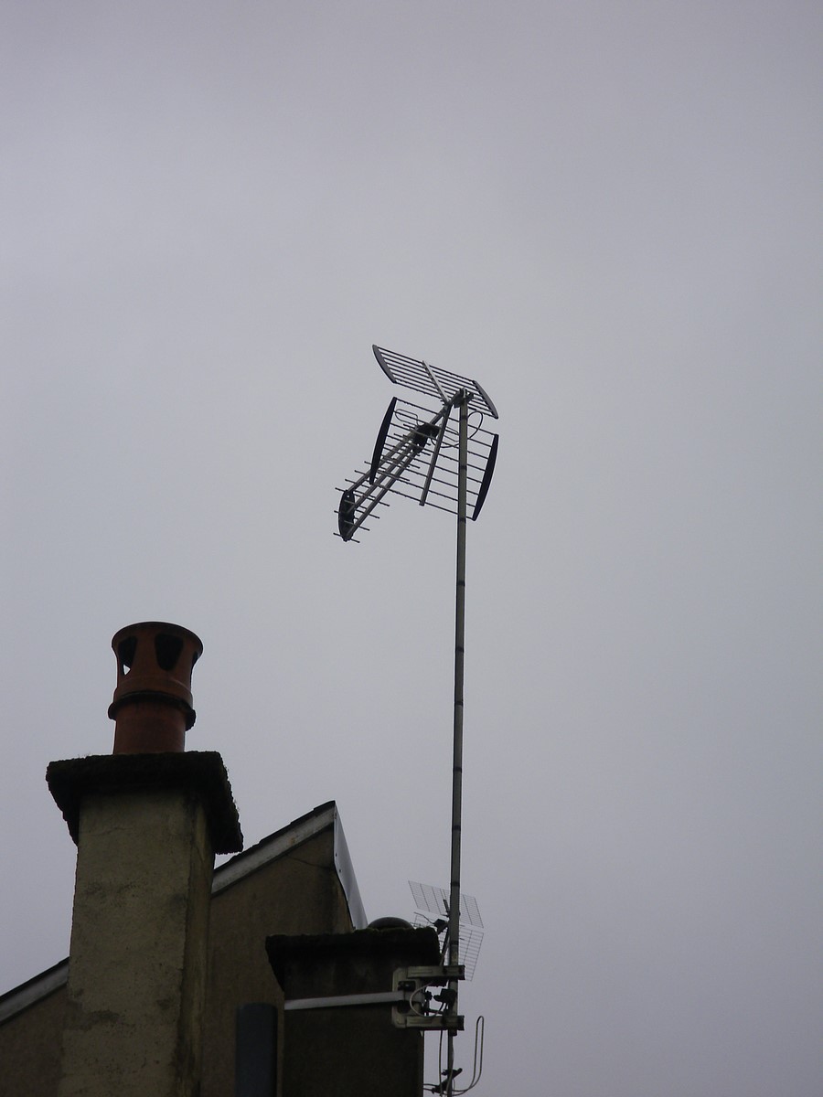

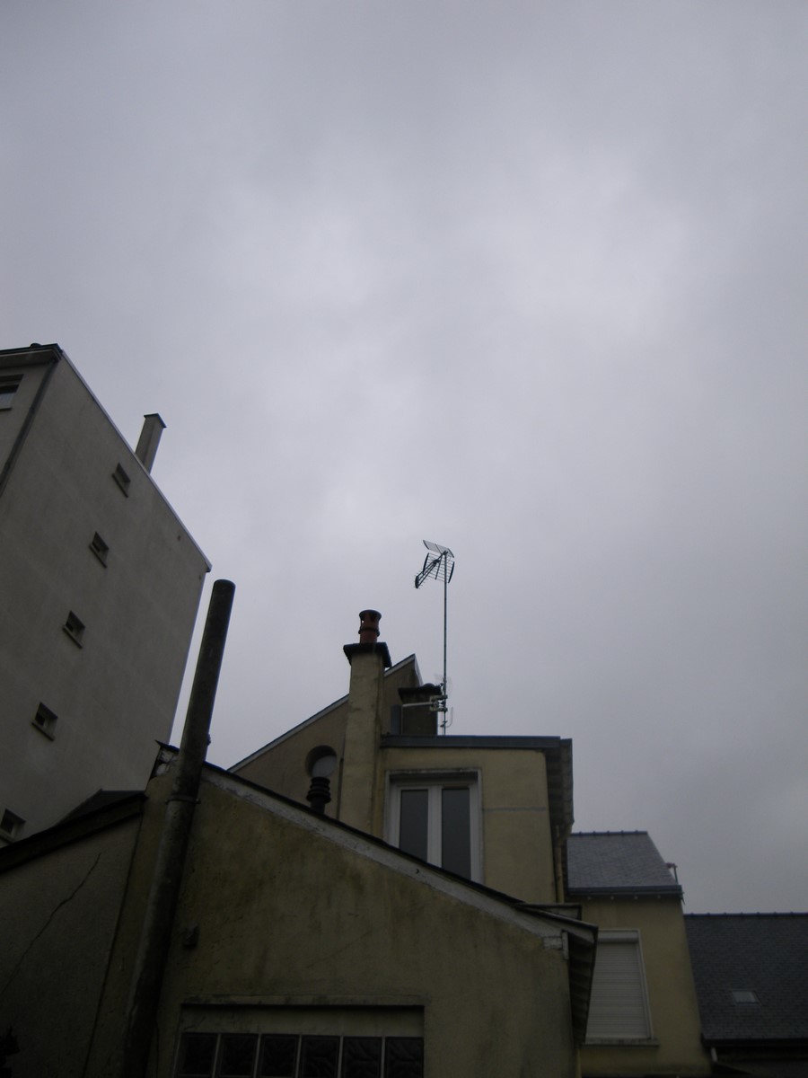

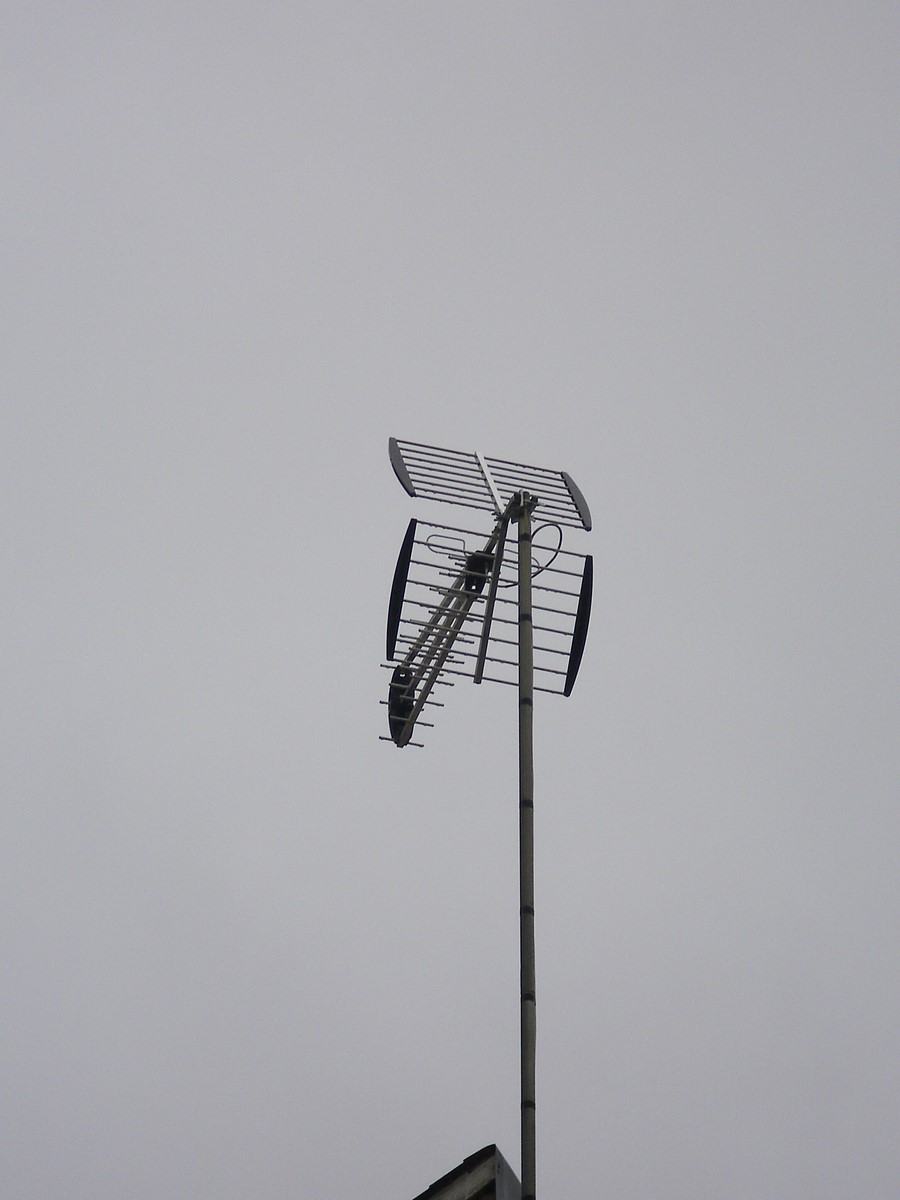

Messagepar Gaz0line » 06 Avr 2016 18:12
Chose promise chose due :mrgreen: , voici les photos de mon antenne (cliquer dessus pour agrandir):
et merci de prendre de votre temps pour nous venir en aide :) c'est vraiment gentil !
Image Image Image

Messagepar julien74 » 06 Avr 2016 18:24
Je t'en prie avec grand plaisir... :wink:
Superbe ta photo, merci :D
Ton antenne trinappe est en effet compatible UHF 59, c'est bien une large bande UHF.
Captes-tu les chaînes du R7 à savoir HD1 (n°20), L'Equipe 21 (n°21), Numéro 23 (n°23), RMC Découverte (n°24) et Chérie 25 (n°25)?
En effet le R4 est diffusé avec un peu moins de puissance que les autres R, il est peut être nécessaire d'amplifier.

Messagepar johnny » 06 Avr 2016 18:40
il me semble bien que l'on voit un boitier au pied du mât, au niveau du cerclage (photo2) donc certainement un pré-ampli vu qu'il n'y a qu'une seule antenne.

Messagepar Gaz0line » 06 Avr 2016 19:20
johnny a écrit:Bonjour,
OK, je note ! J'avoue que je n'y connais pas grand chose donc c'est possible ^^ tu as l'œil !
