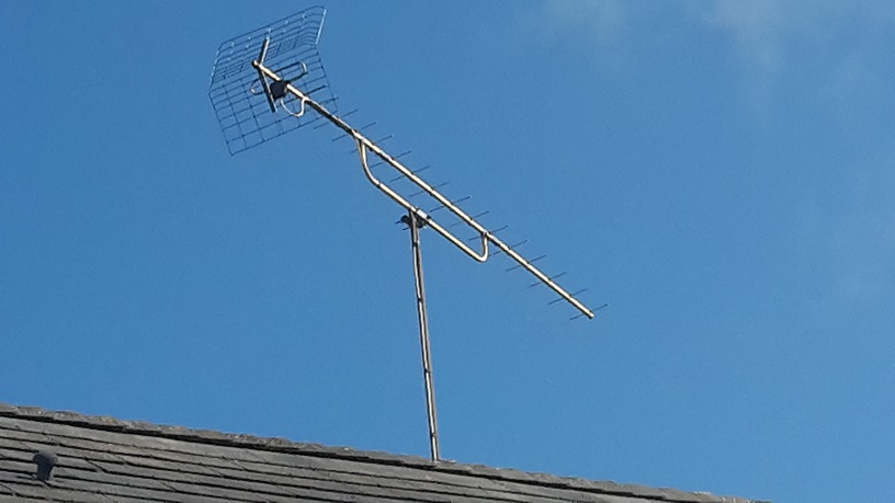

Messagepar Kclovz » 07 Avr 2016 18:09
Ah ui la photo :D
Désolé pour le sens de l image :roll:

Messagepar julien74 » 07 Avr 2016 19:32
@ gugusse007: ton antenne semble bien être large bande UHF par contre à cette distance il est obligatoire d'amplifier.
il faut mettre un ampli (30€) au plus près de l'antenne, dans le grenier par exemple.
@ jiceha: tu es sur quelle commune?
@ Kclovz: ton antenne semble demi-bande en effet.
