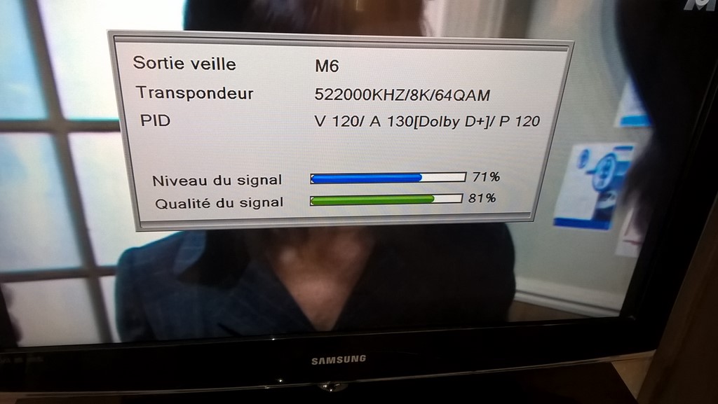

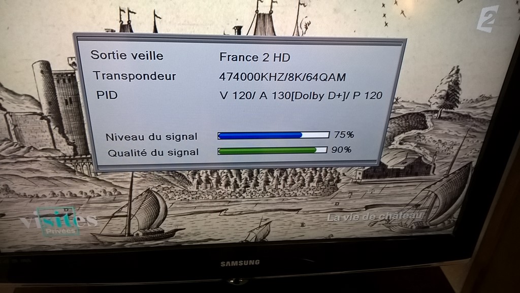

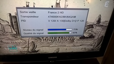

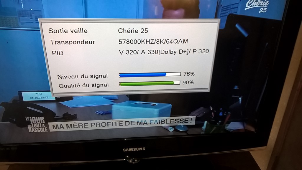

Voici les tests de réception
WP_20161212_15_49_30_Pro [1024x768].jpg -->
R6
WP_20161212_15_50_18_Pro [1024x768].jpg -->
R7
WP_20161212_15_51_01_Pro [1024x768].jpg -->
R4
Comme on peut pas mettre plus de 3, dernière photo dans le message suivant

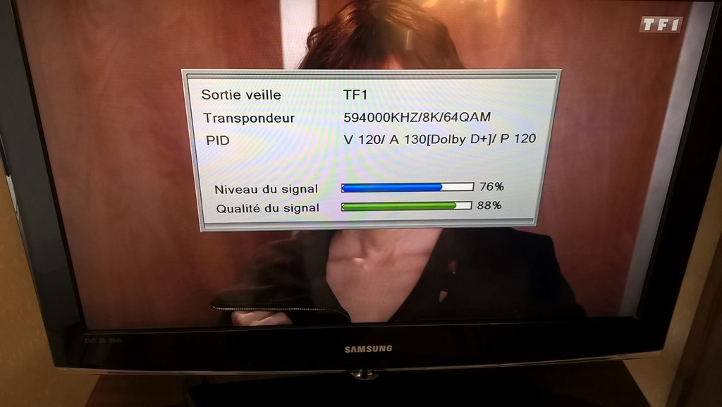

Messagepar phil64 » 12 Déc 2016 20:04
et R1 (j'ai pas fait R2 et R3)

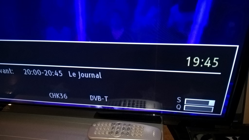

Re: Pb réception depuis passage HD, émetteur Pic du Midi
Messagepar phil64 » 12 Déc 2016 21:00
J'ai fait un test sur l'autre télé chez moi, normalement relié à la box. J'ai pas les % mais simplement des barres. Voici pour R6 (pour R1 par exemple c'est supérieur en S). Me reste à faire chez mon locataire qui est donc 12 m plus bas en longueur de câble (encore que pour l'image ci-dessous j'ai mis une rallonge de 10m !!)

Messagepar jeanmtp » 13 Déc 2016 10:00
Franchement ta voisine "fracarro" a une réception très correcte, je ne suis même pas sûr qu'elle dispose d'un préampli, sachant qu'elle:
-est autant génée par les immeubles,
-a une antenne plus basse,
donc chez toi il y a moyen d'avoir de bons résultats, j'opterais pour une antenne plus petite,moins encombrante que la WISI, comme une des 2 que je t'avais indiqué plus haut(avec du gain dans le bas et avec filtrage 4g intégré)avec un préampli genre vka 101 de visiosat(19 € chez label ws ou ailleurs)sur le mat,l'antenne un peu pointée vers le ciel.(d'ailleurs je viens de commander la servimat virgo pour ma maison de campagne....)

En ce moment j'ai quand même une réception peu perturbée donc je reste en "stand by". Je vais aller faire la semaine prochaine des tests chez le locataire au rez de chaussée, c'est lui qui est le plus mal loti en fait !
Antenne plus petite ? ok mais si la wisi est un excellent choix, pourquoi la changer (à part la 4G mais je ne pense pas que je sois brouillé) ? Et qu'est ce que je peux avoir de plus question réception, je suis à 100% de qualité sur 2 TV et le niveau ne tombe jamais en dessous de 75%. J'ai aussi noté que quand l'image fige les bargraphes ne bougent pas !!!
