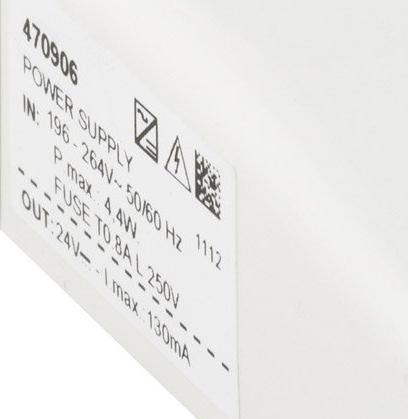

- Oui c'est bien un ampli, c'est vrai que sur un message j'avais mis une alim comme lien mais je cerifie à 101% que c'est un ampli 1 entrée / 2 sorties. Voilà ce qu'a l'alim comme étiquette latérale
alim.jpg -->
alimentation Evology. Moi c'est pas ça que j'ai !!!

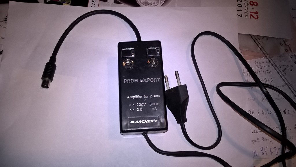

Par contre tu es sûr que le Tandy c'est un ampli? Je pense plutôt que c'est une alim' électrique qui fournit du courant électrique au pré-ampli dans l'antenne Tandy non?
Pour le réémetteur de Pau Casino je pense que tu ne peux pas le capter car tu es dans la partie haute de Pau et le Casino dans la partie basse de la ville et surtout les antennes ne sont pas tournées dans ta direction:
Pour Jurançon apparemment il ne couvre pas Pau mais une vallée:
Tous les émetteurs TNT et réémetteurs TNT sont sur cette carte: download/file.php?id=10685&mode=view
Re: Pb réception depuis passage HD, émetteur Pic du Midi
Messagepar phil64 » 12 Déc 2016 00:13
julien74 a écrit:Par contre tu es sûr que le Tandy c'est un ampli? Je pense plutôt que c'est une alim' électrique qui fournit du courant électrique au pré-ampli dans l'antenne Tandy non?
C'est pas Tandy ou Realistic mais Archer comme marque, je crois que je l'avais acheté chez Tandy ou Radio Shack. Prises de 9 mm et pas 9.5 ...
