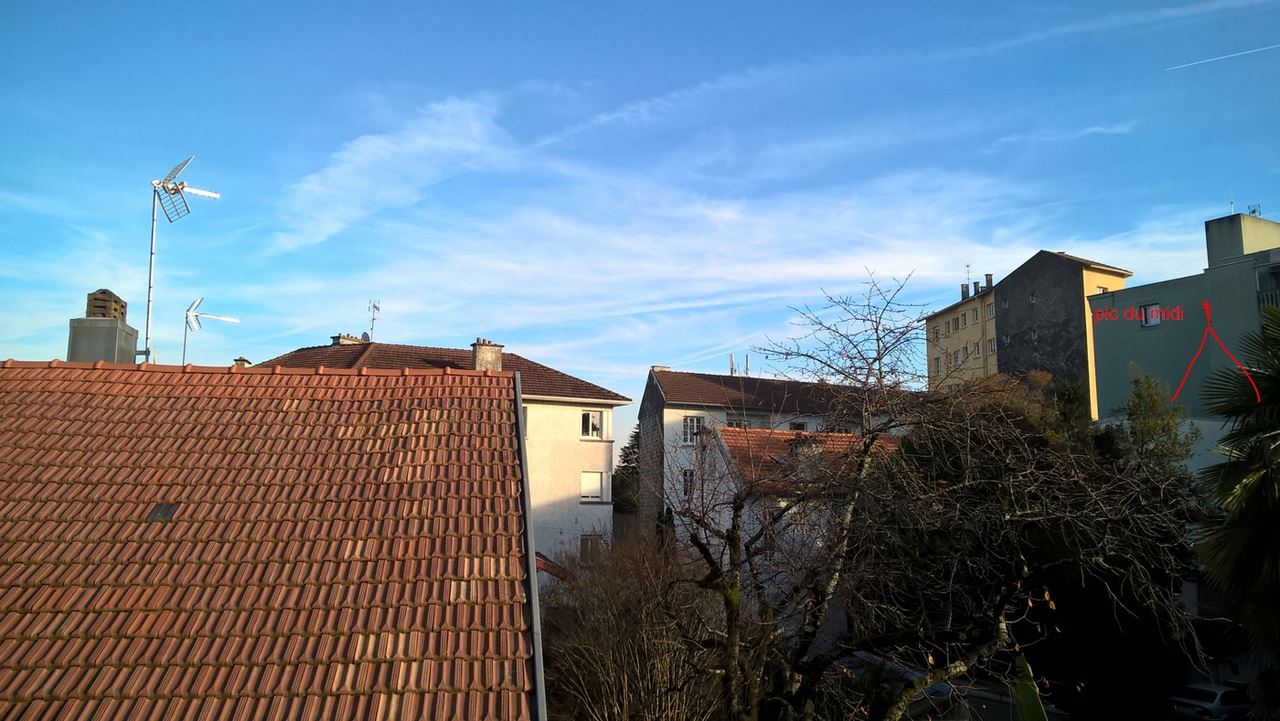

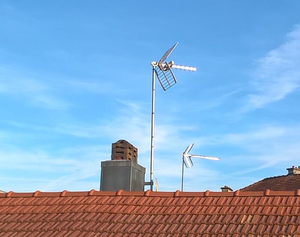

Je vous mets 2 photos pour expliquer ma situation (et celle de ma voisine)
WP_20161210_15_39_09_Pro [1280x768].jpg -->
L'immeuble vert fait 6 étages sans compter le local de l'ascenseur, moi mon antenne est à une hauteur de 2 étages 1/2. L'antenne qu'on voit est celle de la maison voisine
Entre l'immeuble vert et l'autre encore plus haut il y a une rue et je pense que la voisine arrive à "viser" le pic par cette rue car son antenne récente n'est pas à priori un modèle hyper performant
WP_20161210_15_39_16_Pro.jpg -->
voisin "fracaro" au 1° plan et "voisin 2" plus loin. Voir plus loin dans les messages le positionnement de ces antennes

Messagepar julien74 » 11 Déc 2016 15:46
Merci pour les photos :D
On dirait que vos 2 antennes sont pointées vers la droite alors qu'au loin sur les immeubles les antennes UHF + VHF sont pointées plutôt à gauche?
C'est un effet d'optique ou c'est effectivement le cas?

Re: Pb réception depuis passage HD, émetteur Pic du Midi
Messagepar phil64 » 11 Déc 2016 15:53
Les 2 antennes des voisins (c'est pas la mienne) sont correctement pointées, pas celles (VHF UHF) au loin

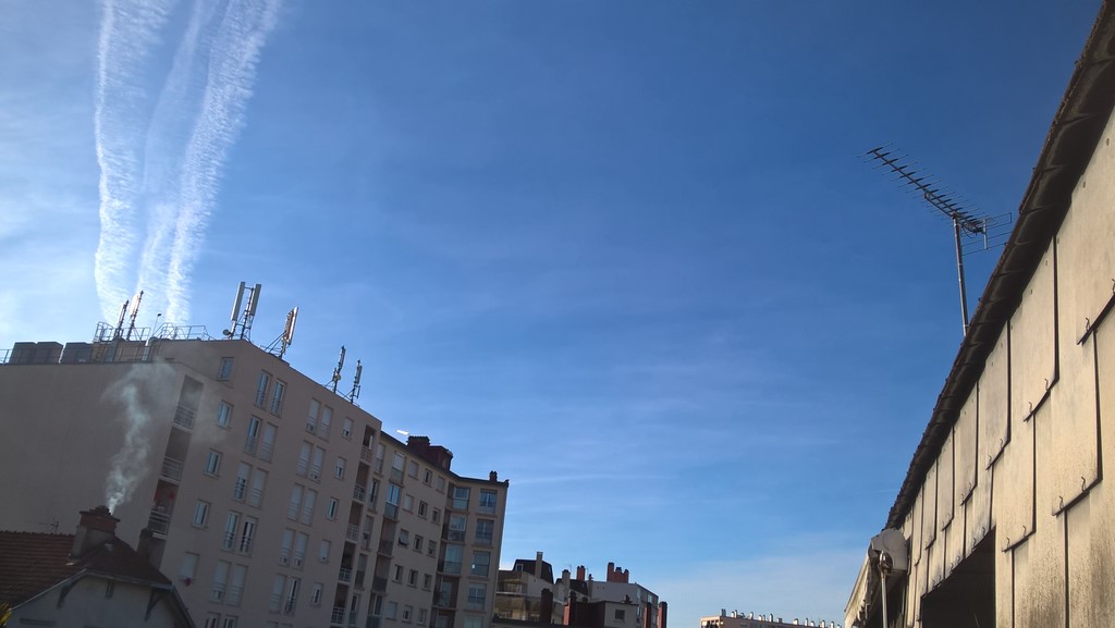

Question 4G proche (à 200m), Orange (on voit les antennes au dessus du petit immeuble dans les branches) :
Hauteur : 33,3m N° Identification Accords ANFR
LTE 2600 (4G)
Hauteur : 32,5m N° Identification Accords ANFR
GSM 900 (2G)
UMTS 900 (3G)
GSM 1800 (2G)
UMTS 2100 (3G)
Mais je viens de vérifier, le SFR à 50 m (sauf qu'il n'est pas dans la direction du Pic)
Hauteur : 28,3m N° Identification Accords ANFR Implantation Dernière modification
LTE 800 (4G) 197858 29/09/2000 18/07/2016
Orientation Bandes de fréquences
80,0° 200,0° 320,0° 801,0 - 811,0MHz 842,0 - 852,0MHz
Idem pour Bouygues (eh oui il y est aussi !!!)
LTE 800 (4G) 199089 03/11/2000 28/10/2016
80,0° 200,0° 320,0°
791,0 - 801,0MHz 832,0 - 842,0MHz
Il peut influer ?
Photo de mon antenne et des antennes SFR
Messagepar julien74 » 11 Déc 2016 16:01
Je ne suis pas sûr à 100% que la 4G LTE 800 de SFR puisse brouiller ta TNT car le Pic du Midi utilise des fréquences comprises entre 474 MHZ et 610 MHZ donc pas à proximité de la bande de fréquence entre 800 MHZ et 900 MHZ (canaux UHF 61 à 69) qui émet la 4G de SFR.
Le R1 sur le canal UHF 21 est sur la fréquence 474 MHZ.
Le R6 sur le canal UHF 36 est sur la fréquence 594 MHZ.
Tu as aussi le R2 sur le canal UHF 38 est sur la fréquence 610 MHZ, je ne sais pas si tu le capte parfaitement ou mal le R2? :wink:
Ton antenne n'est pas équipée d'un filtre 4G?
Normallement si ton antenne n'a pas de filtre 4G si tu n'as pas d'ampli la 4G LTE 800 ne brouille pas mais comme tu es à 50 mètres c'est vraiment très près.
Si ton antenne n'a pas de filtre 4G et que tu amplifies c'est pire car ton antenne capte la 4G et ton ampli va amplifier un signal 4G déjà très fort, la 4G va baver sur une bonne partie de la bande UHF en commençant par 700 MHZ puis 600 MHZ et éventuellement 500 MHz et 400 MHZ.
Peut être qu'en mettant un filtre 4G sur ton antenne (si elle n'est pas équipée d'un filtre 4G) ça pourrait résoudre le soucis.
