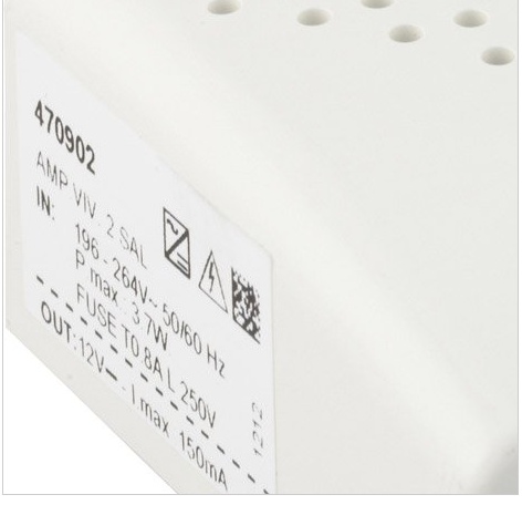

Pourrais-tu nous faire une photo de l'étiquette sur le côté de ton ampli?
Je voudrais voir quelle plage de fréquence il amplifie? 474MHZ à 791 MHZ? ou bien alors 474MHZ à 855 MHZ?

Pour l'ampli il n'est pas vraiment accessible mais d'après le site voilà ce qu'il y a sur le côté, donc rien sur les fréquences !!!

Sur la photo apparement ce n'est pas un ampli TV, c'est l'alim électrique d'un pré-ampli car en entrée il y a du 220 Volts et en sortie du 12 Volts pour alimenter un pré-ampli de mât déporté.
Toi sur le tiens tu as la même étiquette que sur la photo?

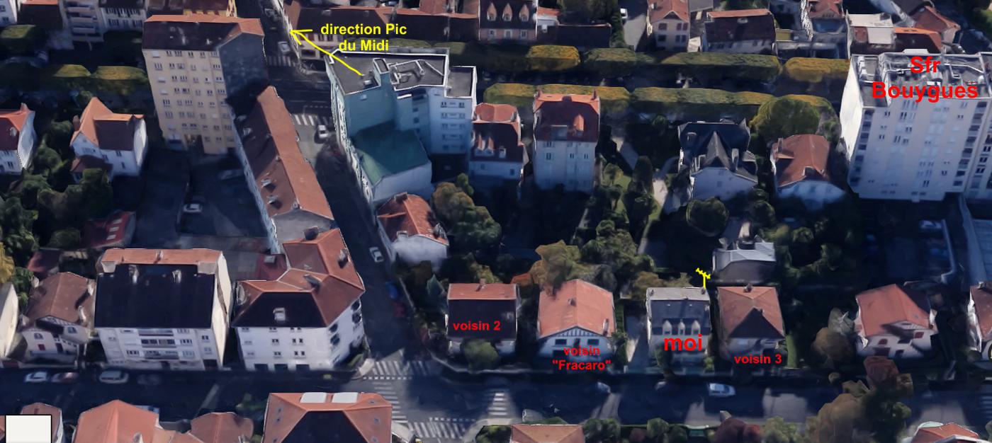

je me permets d'intervenir car d'abord bravo à toi pour ta précision au niveau des photos et de la localisation!
Du coup je me suis baladé dans ton quartier grâce à google et je puis te dire que ton voisin au portail bleu a une maison bien plus basse que la tienne et il est autant sinon plus géné par l'immeuble, de même celui dont la maison fait angle avec la rue charles Macé est lui dans l'axe d'un immeuble encore plus haut et presque aussi près pourtant les 2 voisins ont des antennes plus petites avec moins de gain.
L'antenne de ta voisine bien que petite est une fracarro sigma6 qui a presque autant de gain que la tienne.....
Il doit y avoir un truc qui cloche quelque part dans ton installation, déjà puisque les canaux du pic sont tous sous le canal 40, dans l'ancienne bande 4, inutile d'avoir une antenne qui couvre toute la bande UHF(et qui a moins de gain dans le bas de la bande là où ça t'intéresse), fracarro a sorti une sigma 6 LTE700 qui a encore plus de gain dans le bas et filtre très fort au dessus.

Je vérifierais demain pour l'ampli. C'est une capture d'image du site donc c'est peut être pas ça qu'il y a dessus :D
Oui j'ai des fenêtres (et 2 balcons) qui donnent sur l'immeuble. Je serai simplement plus bas de 3 à 4 m par rapport à l'antenne . Mais je serai quand même au 2ème étage donc à plus de 6 m du sol.

Je mets une image avec des infos, le 1er voisn je l'ai nommé Fracaro ... Sur Google le plan sans légendes est là https://www.google.fr/maps/@43.3072693, ... !1e3?hl=fr . En réalité ma maison a 1 étage de plus que les 3 voisins mais on voit bien la hauteur des immeubles !!! je vois pas trop le voisin au portail bleu , c'est pas moi ? :D

Oui c'est très important de savoir si ce que tu as est bien un ampli TV intérieur ou bien alors une alim' pour pré-ampli?
Si c'est juste une alim' ça n'a aucun effet sur la réception: ni positif, ni négatif.
Où as-tu placé cet appareil chez toi? Au grenier?
Si c'est un ampli TV il n'a pas de bouton de gain et donc il amplifie à fond les ballons et comme ton antenne capte la bande 4G du canal 61 à 69 cet ampli va aussi amplifier la 4G c'est beaucoup trop et la 4G va baver sur toute la bande UHF jusqu'à brouiller la TNT car le Pic du Midi est loin alors que l'antenne 4G est à 50 mètres.
