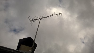

Tu as quelle antenne parmi celles en photo ci-dessous?

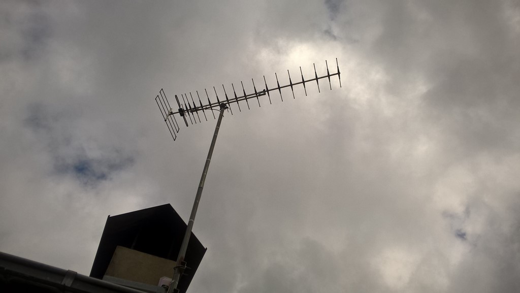

Question modèle d'antenne voir photo jointe

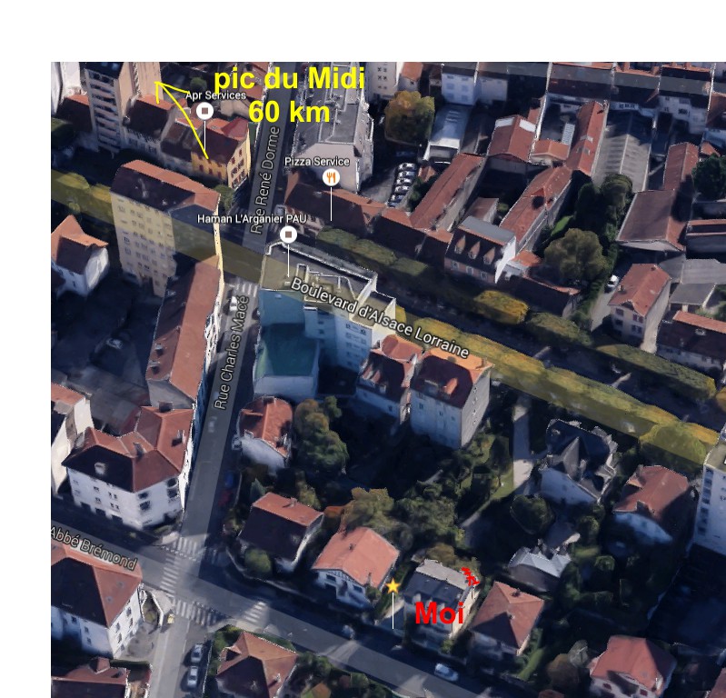

Je peux en effet essayer de pointer vers le haut ou à côté mais voir la photo ci-dessous pour expliquer ma situation (en fait y'a pas qu'un immeuble ...)

Quand tu parles de "l'immeuble de l'autre côté", c'est celui qui est en bas à g de la photo ? Il ne fait que 4 étages ...
Par contre y'en a un dont on voit juste un bout, à droite de la photo. Lui fait 10 étages au moins et en visant le mur je pourrai peut être récupérer ?
C'est à tester mais pas évident car entre celui sur le toi et l'autre devant la TV ...

Je parle de l'immeuble sur lequel il est marqué "Haman" sur ta photo, je compte 7 étages en regardant les fenêtres. :wink:
Eventuellement aussi celui de 10 étages, c'est vraiment du cas par cas.
