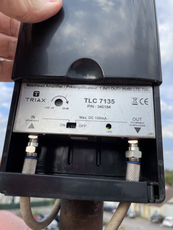

Concernant le pré-ampli, c'est obligé que tu puisses le voir
En effet ! J'ai enfin réussi à débloquer ce fichu capot noir (voir la photo).

Messagepar bernard7715 » 12 Sep 2023 16:29
Il y a truc qui me chagrine dans cette photo.
Les fiches f ne semblent pas visées à fond sur le pré-ampli.
D'où une déviation d'une partie de la fiche f,
Messages: 24214
Re: Perte aléatoire du multiplex R4 (canal 22) Colombey-les-
Messagepar sy6sy2 » 12 Sep 2023 16:44
Bien vu Bernard ! Merci !
En effet les deux fiches F n'étaient pas serrées :shock:
Pourtant je n'y ai pas touché depuis l'installation de l'antenniste. J'imagine qu'il a oublié de les serrer...
C'est maintenant chose faite :D Merci !
