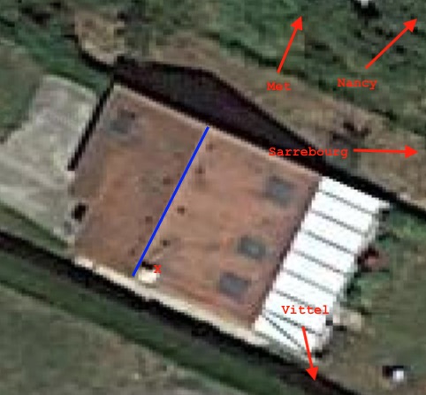

En effet j'avais depuis mon dernier message laissé mon antenne pointé vers Bar-Le-Duc mais tout en étant légèrement désaxer vers les vosges afin de "regarder" le moins possible vers Metz et Nancy (tout en aillant Sarebourg dans le dos).

Edit: Pour illustrer un peu mes propos, je me permets de rajouter quelques plan ; à savoir, une photo satellite que j'avais déjà posté afin de montrer l'orientation de la maison (le trait bleu représentante la faitière entre mes deux pants de toiture et la petite croix rouge représente l'emplacement de mon antenne fixée sur le mat de la cheminée.
