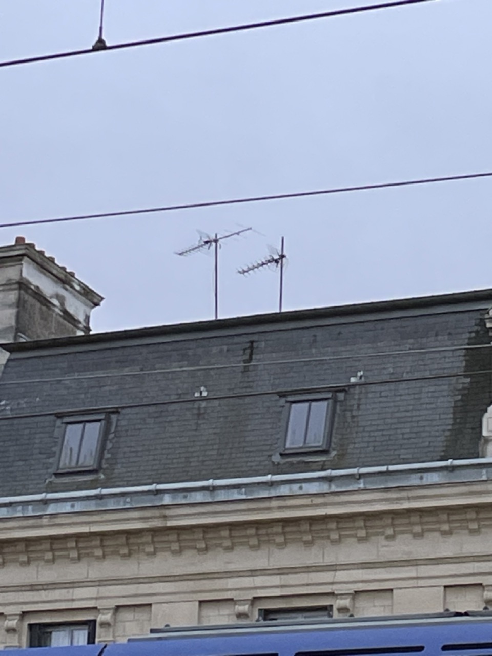

sy6sy2 a écrit:des antenne Yagi un peu bizarre avec des directeurs "supplémentaires" placés à l'arrière du réflecteur (et dans le même axe que les directeurs de "devant")
Peux tu nous en photographier ?

Celle de gauche sur la photo (désolé elle était un peu loin...)
Ce type d'antenne est une antenne double bande, c'est dire la partie avant est destiné a recevoir l'UHF, la partie arrière de l'antenne qui comporte des grands brins est destinée a recevoir la VHF.

bernard7715 a écrit:Ce type d'antenne est une antenne double bande, c'est dire la partie avant est destiné a recevoir l'UHF, la partie arrière de l'antenne qui comporte des grands brins est destinée a recevoir la VHF.
On peut tout de même se poser des questions sur l'efficacité de la partie VHF, disposée derrière le réflecteur grillagé de l'antenne UHF \o-

Et surtout des antennes mixte UHF+VHF III à moitié obsolètes depuis 15 ans... :roll:
