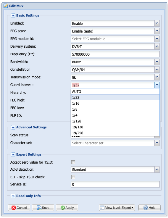

Edit: Je viens de voir dans les réglage de TVheadend que j'avais la possibilité de modifier l'interval de garde pour chaque canal (il est par défaut sur 1/32).
Est-ce que ça vaut le coup de toucher à ce réglage en mettant AUTO ou autre ou bien ça ne sert à rien ?
Cf. capture d'écran

Je crois que les modifications dans le réglage de ton tuner TNT n'auront aucune incidence sur ta réception du R4, le soucis ne vient pas de ton tuner TNT, c'est en amont au niveau de ton antenne que les signaux du R4 canal UHF 22 arrivent de Metz et Nancy (et même peut être Sarrebourg aussi) ces signaux se mélangent et brouillent par moment ta réception du R4.
Ce qu'il faut c'est au contraire faire en sorte que ton antenne ne puisse capter qu'1 seul émetteur en faisant en sorte que les autres émetteurs perturbateurs soient cachés par ton toit ou pour les murs de ta maison.

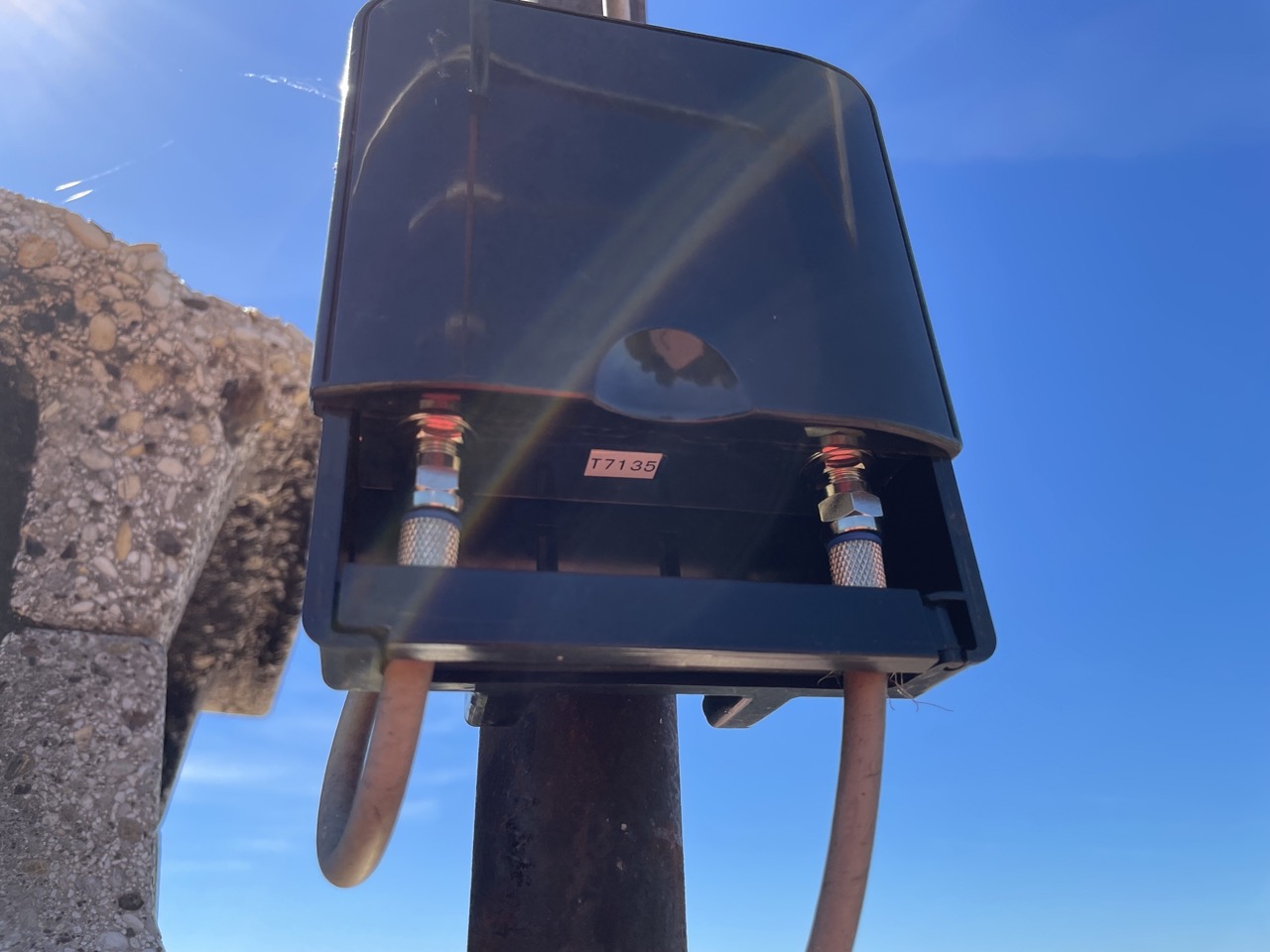

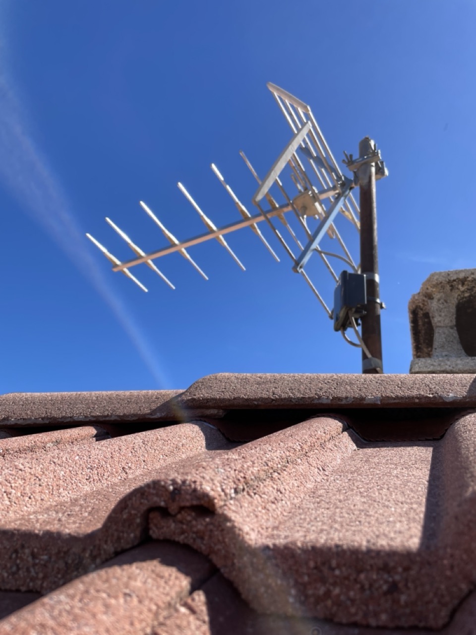

J'arrive à atteindre la mat de mon antenne depuis mes combles et retirant 2 ou 3 tuiles (j'en profite pour mettre une ou 2 photos).
Je pensais trouver un pota dans le boitier noir fixé sur le mat pour le réglage de l'amplification mais ce n'est pas le cas. J'imagine que mon pré-ampli n'est pas réglable en gain (je n'y connais pas grand chose de ce coté là).
Ce n'est pas hyper précis mais la boussole de mon téléphone indique une orientation de l'antenne à 35°, il s'agit de l'orientation que mon anténiste a réglé. (alors que le site MATNT me suggère de m'orienter à 45°).
Aussi, depuis le toit je vois bien les quelques antennes de mes voisins et elles ont toutes l'air d'avoir une orientation plus importante vers Nancy (alors que la mienne pointe légèrement plus vers le Nord ; donc j'imagine vers Metz).
J'ai donc modifié l'orientation de mon antenne pour atteindre un angle de 45° (toujours d'après l'iPhone ...).

IMG_1039 - Grande.jpeg -->
IMG_1038 - Grande.jpeg -->

Arrives-tu à ouvrir le capot plastique noir de ton pré-ampli sur ta photo? :wink:

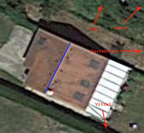

Sur ta photo on dirait que sur ton toit tu as un pan pointé vers l'Est (Alsace et Vosges) et l'autre pan pointé vers l'Ouest (Meuse et Champagne).
Si c'était possible, en mettant ton antenne plutôt sur le pan Ouest (là où tu as enlevé les tuiles et mis ton appareil photo) ça te permettrait de recevoir mieux la TNT de Nancy en ayant ton toit qui bouche un peu la vue vers Metz et complètement la vue vers Sarrebourg de manière à recevoir pleinement Nancy tout en diminuant Metz, ça pourrait améliorer la réception du R4. :D
Ou bien alors tourner ton antenne pile en face de ta photo pour pointer Sarrebourg pour recevoir toute la TNT de Sarrebourg dans l'espoir que les émetteurs de Metz et Nancy soient bien moins reçus car ton antenne ne sera plus tournée vers leur direction.
Ou enfin essayer de tourner ton antenne complètement à l'opposé de sa direction actuelle sur la photo de manière à essayer de capter la TNT de Vittel.

- Concernant le cache noir du pré-ampli, on voit sur la photo en gros plan de celui-ci que j'ai déjà "ouvert" le capot en plastique vers le haut afin de faire apparaitre les deux fiches type-F normalement cachées. Je re-essaierai les jours à venir, mais je n'ai pas l'impression que ce capot puisse monter plus haut.
- Concernant l'orientation de ma toiture : tu trouveras en pièce jointe une photo satellite de la maison avec, en bleu le faitage et le X rouge correspond à l'emplacement actuel d'antenne. Sachant que la vue est orientée avec le nord vers le haut. J'ai également ajouté la direction approximative des différents émetteurs.
Donc j'ai un pan de la toiture orienté Nord-ouest et un pan orienté sud-est. De toute façon, le mat de mon antenne est fixé sur ma cheminé et l'antenne est à un point plus haut que le faitage donc actuellement je peux la faire tourner à 360° sans jamais être gêné par ma toiture.
Idéalement, j'aimerais bien conserver cet emplacement pour l'antenne, plus facile à fixer avec la cheminé...

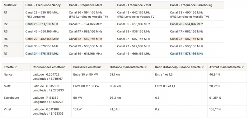

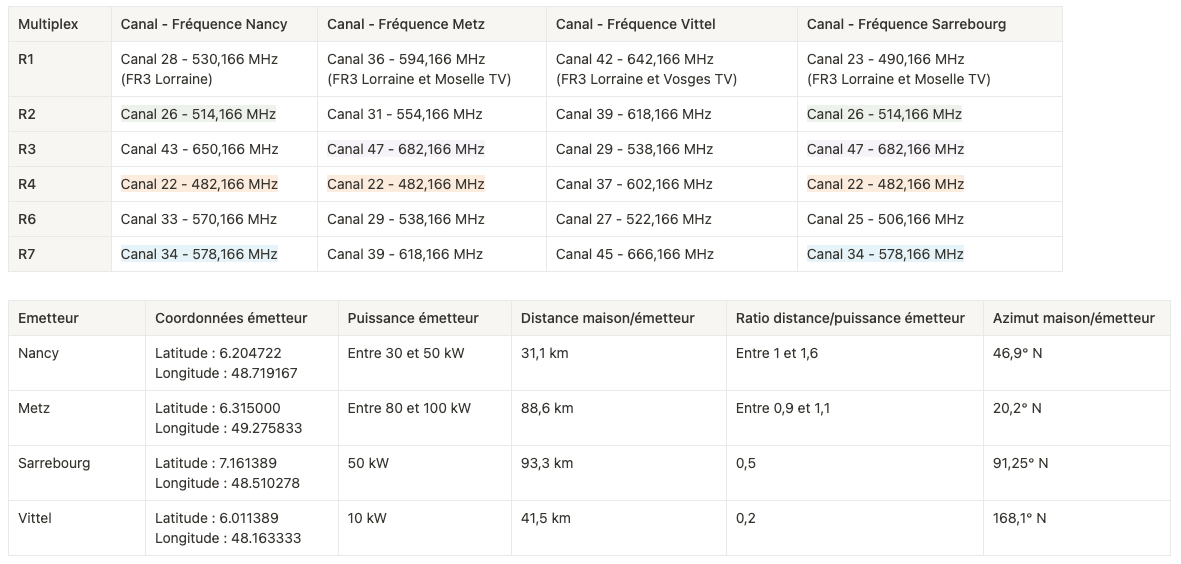

Je me suis amusé à faire quelques relevés sur les différents émetteurs autour de chez moi (voir les tableaux en pièce jointe).
En prenant en comptes tes conseils, voici le plan de bataille que je pense adopter :
1. Mon antenne est actuellement orienté avec un azimut de 45°, je vais essayer de la bouger vers 50° pour mieux pointer Nancy et essayer de perdre un peu les signaux de Metz.
2. Si toujours brouillage, je tenterai de pointer sur Sarrebourg avec un angle de 91° en espérant que le signal soit assez puissant.
3. En dernier recours, je tenterai de pointer vers Vittel avec un angle de 168° mais j'ai peur que la puissance de cet émetteur soit un peu faible par rapport à ma distance ...

Capture d’écran 2023-09-07 à 13.13.11.png -->
Détails par émetteur

Je pensais à tort que depuis ta maison on captait d'abord Nancy, puis en tournant l'antenne un peu à droite Metz, puis en tournant sérieusement à droite Sarrebourg. :oops:
Pour tes tests, tu avais tourné ton antenne vers où? :wink:
Concernant le pré-ampli, c'est obligé que tu puisses le voir: il faut soit ouvrir le clapet noir en plastique ou bien alors "glisser" le pré-ampli métallique en le tirant vers la partie basse du capot noir, c'est obligé que tu puisses accéder à ton pré-ampli car tu peux sûrement modifier le gain d'amplification de ton pré-ampli.
Merci pour les photos, schémas et tableaux, c'est très clair :D
Dans ton tableau à quoi correspondent les couleurs rouges, bleues et foncées avec lesquelles tu as surligné les canaux et fréquences?
Reçois-tu actuellement la TNT du Luxembourg (émetteur de Dudelange) avec les chaînes TNT du groupe RTL en différentes langues sur les canaux UHF 21 / 24 / 27?
Si tu peux accéder facilement à ton antenne, le + simple serait de tester en tournant ton antenne vers Vittel (c'est vrai la TNT de Vittel est moins puissante mais l'émetteur est moins loin que l'émetteur de Metz: la distance est divisé par 2...) pour voir si tu captes le canal UHF 37 du R4 de Vittel, si tu captes alors relancer une recherche automatique des chaînes sur ton téléviseur pour voir si tu captes toute les chaînes TNT de Vittel, si c'est le cas alors laisser ton antenne vers Vittel quelques jours pour voir si toutes les chaînes TNT sont parfaitement reçues si c'est le cas tu pourras serrer définitivement les boulons.
Si par contre la TNT de Vittel n'est pas reçues, alors tester la TNT d'Epinal (mais j'ai l'impression qu'Epinal est + loin que Vittel et que tu as du relief sur le trajet entre ta maison et Epinal).
Avec ce test sur les 2 émetteurs vosgiens on pourra voir si c'est une solution pour toi ou bien alors si on élimine d'office ces 2 émetteurs vosgiens.
Si les 2 émetteurs vosgiens ne sont pas reçus on reste sur la TNT de Metz et dans ce cas-là sur ton toit sur le mât actuel au lieu de tourner ton antenne vers Metz il faut que tu tournes ton antenne plutôt à gauche de Metz ainsi en ne pointant pas précisément vers Metz tu recevras toujours la TNT de Metz (même si le signal de Metz sera légèrement moins fort) mais ça va affaiblir ta réception TNT de Nancy et Sarrebourg ça pourrait suffir à faire cesser le brouillage sur le R4.
Pour mon astuce de mettre ton antenne plutôt sur le pan Ouest de ton toit, ça permettrait de capter uniquement la TNT de Metz et discriminer un peu la TNT de Metz et totalement la TNT de Sarrebourg.
Je comprends que pour toi c'est difficilement envisageable car tu n'as aucun support pour fixer ton antenne sur ce pan de toit, dans ce cas serait-il possible, le temps de faire quelques tests, de plutôt mettre ton antenne non pas sur le toit mais plutôt en façade de ta maison de manière à ce que celà soit carrément toute ta maison qui fasse obstacle (toit + mur) pour ne capter que la TNT de Metz et éliminer presque complètement Nancy et Sarrebourg.
