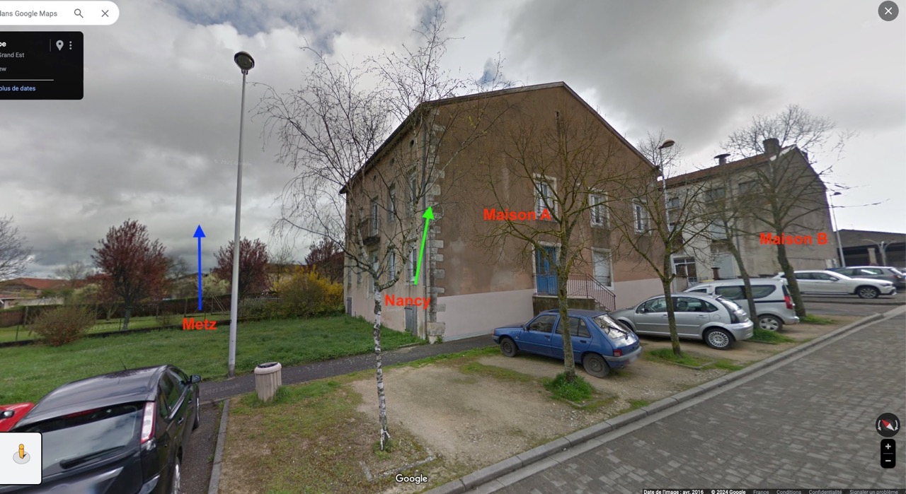

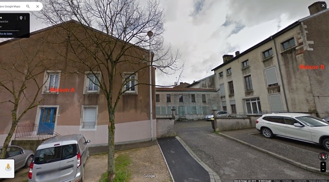

Petit complement d'information, si j'oriente mon antenne pile poil dans l'axe de l'émetteur de Nancy (le trait vert sur le plan) je tombe juste en face d'une grosse maison (noté A sur le plan) qui est en "contre haut" de ma maison.
Du coup j'ai orienté mon antenne pour "passer" entre la maison A et la maison B, mon espoir est de passer à coté de ces gros obstacles mais du coup je ne tombe plus en face de l'émetteur de Nancy ...
Sur le plan jai ajouté un trait jaune pour indiquer mon orientation actuelle. Sachant que le trait bleu correspond à l'orientation de Metz et le trait vert à l'orientation de Bar le duc.
A noter que la vue vers Metz et Bar le duc est parfaitement dégagée parce que le premier bâtiment qui traverse le trait rouge est plus bas que ma maison et concernant le trait bleu je n'ai aucun obstacle. Alors que toutes les maisons qui traversent le trait vert (Nancy) sont plus hautes que ma maison ...
