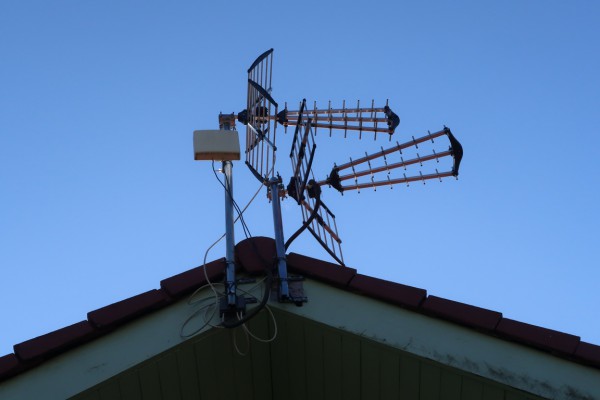

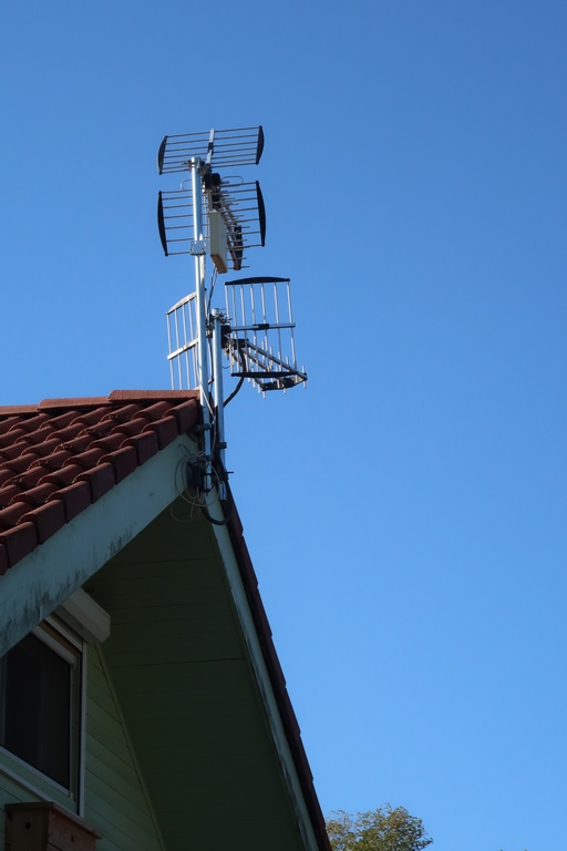

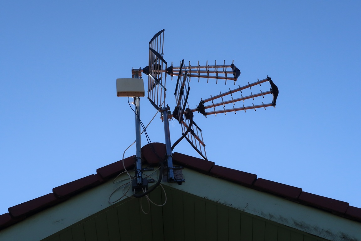

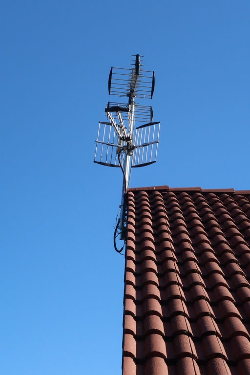

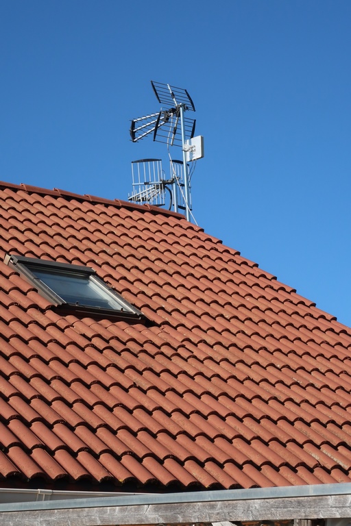

J'aurais besoin de connaître un peu + ton installation d'antenne... :wink:
Tu as couplé tes 2 antennes puis tu as mis un pré-ampli de mât?
Ou bien alors tu as mis un pré-ampli équipé de 2 entrées UHF?
Aurais-tu la possibilité de nous refaire une photo de tes 2 antennes maintenant que tu as pointé l'antenne suisse vers la Dôle?
Tu as combien de téléviseurs chez toi?
Re: Perte de signal à partir de 20h30 uniquement ?
Messagepar PtitLoupSuisse » 23 Oct 2021 18:02
Salutations :)
L'installation est basique:
2 antennes qui vont sur un pré-ampli Métronic 532171 (pré-ampli équipé de 2 entrées UHF).
De là descend un seul câble jusqu'au répartiteur Métronic 432170 qui est dans le coffrage du toit.
Les 2 sorties du répartiteur vont chacune sur un téléviseur directement.
Je n'ai que 2 téléviseurs.
Pour les antennes, je ne sais pas si ca va te donner quelque chose mais voici les photos.
PtitLoupSuisse
Messages: 58
Inscription: 30 Oct 2008 13:25
Localisation: Machilly (Haute-Savoie)
Messagepar bernard7715 » 23 Oct 2021 18:17
PtitLoupSuisse a écrit: la force du signal est à 100 et la qualité fait le yoyo entre 0 et 100 tout le temps ................................................... il va falloir affiner le pointage je suppose.

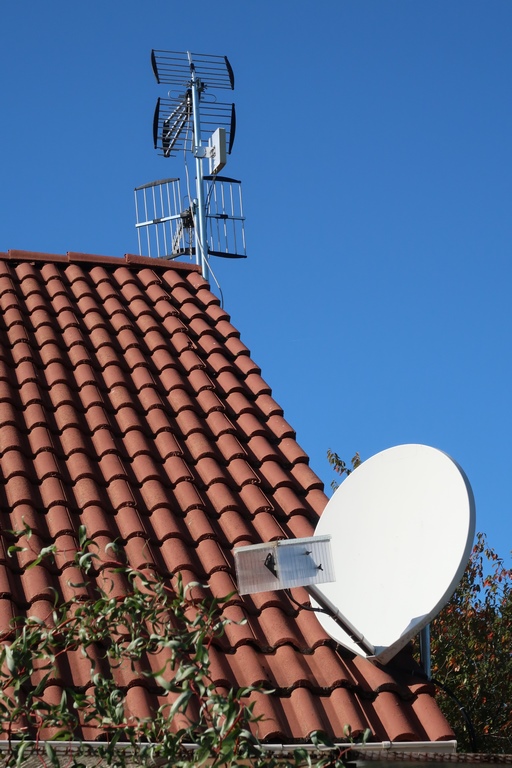

Bonsoir

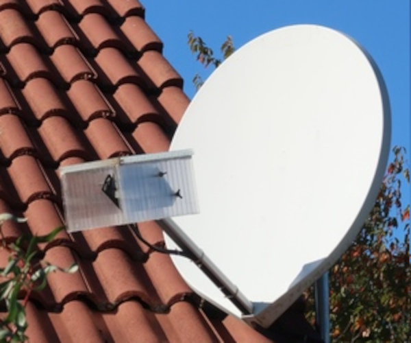

Sans rapport, mais qu'est-ce qui est devant la tête de la parabole :?:

Messagepar julien74 » 23 Oct 2021 18:20
Les photos sont parfaites, merci beaucoup :D
Si tu en as la possibilité il faudrait pointer l'antenne suisse encore un tout petit + à droite de l'antenne Gex... :wink:
Il faut pas que ça soit radical en pointant vers St Cergues. :)
C'est juste légèrement + vers la droite, car là j'ai l'impression que ton antenne suisse pointe vers Vesancy dans l'Ain qui se trouve à droite de Gex, l'émetteur de La Dôle se trouve bien plus loin à droite de Vesancy.
Là c'est juste un petit peaufinage du pointage de ton antenne suisse pour arriver à avoir le maximum de signal possible.
Aurais-tu la possibilité de mettre l'antenne suisse en haut du mât et l'antenne française de Gex en bas du mât?
Sur ton pré-ampli, tu as un bouton de gain pour chaque entrée UHF?
Ou bien alors c'est un bouton de gain global pour les 2 entrées UHF en même temps?

kiki37 a écrit:Bonsoir
Son entourage en plastique du lnb me fait penser au cône qu''on certain chien pour ne pas ce gratté les oreilles.Image
