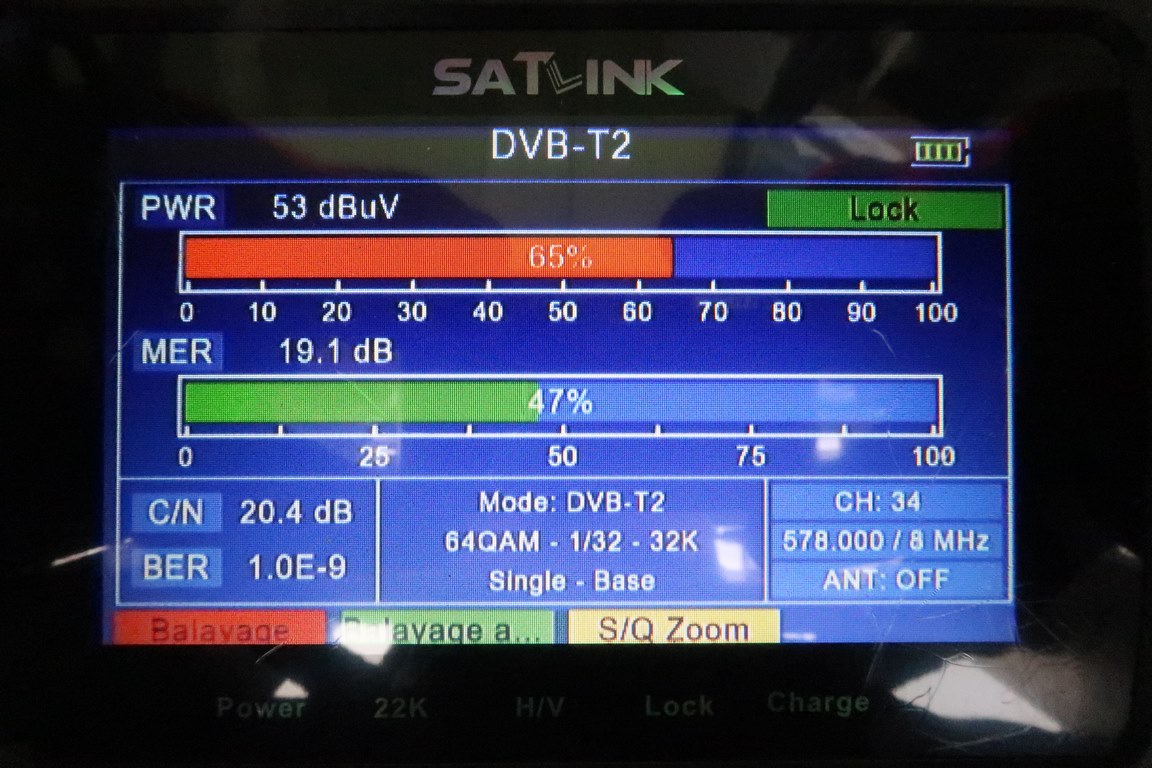

Messagepar PtitLoupSuisse » 02 Jan 2022 16:48
Bon, je viens de retourner à mes antennes, histoire d'avancer dans cette histoire.
Je viens de faire quelques mesures en sortie directe de l'antenne, et comble d'ironie, je capte mieux en pointant le Salève qu'en pointant la Dole...
Mais ca reste mauvais de toute façon :(
Sur le canal 34 (donc Suisse dans mon cas), mesure avant amplification:
Suisse - Canal 34 (Copier).JPG -->
Mesure avant préampli
C'est vraiment le mieux que j'arrive a obtenir actuellement.

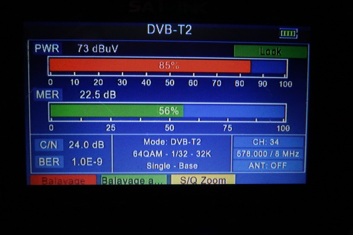

Aujourd'hui, en prenant la mesure au niveau de ma TV, ca donne:
Suisse - C34 (Copier).JPG -->
Sortie TV après amplification

Messagepar julien74 » 02 Jan 2022 20:19
Aurais-tu la possibilité de pointer ton antenne verticale de La Dôle légèrement vers le ciel, au-dessus des arbres te bouchant la vue vers La Dôle? :wink:
Pourrais-tu nous faire une photo de la vue que tu as en direction de La Dôle depuis ta maison?
