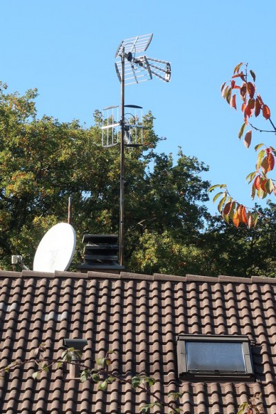

Par temps de neige virevoltante, la neige ne s'accumule trop dans ton boitier ?
Re: Perte de signal à partir de 20h30 uniquement ?
Messagepar PtitLoupSuisse » 24 Oct 2021 07:36
Le boitier sur la parabole c'est une protection "maison" pour la lnb en cas de neige et pluie. Aucune neige ne s'accumule dedans, c'est l'intérêt, j'ai utilisé des chutes de plaque polycarbonate pour faire la protection.
Les protections du commerce sont tellement fines qu'au moindre changement de température, le plastique explose littéralement en pleins de morceaux.

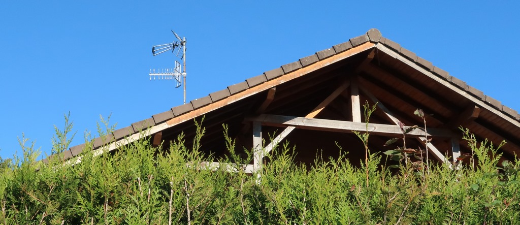

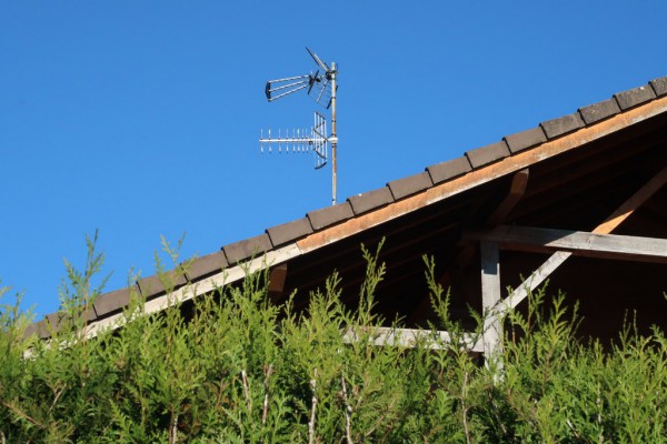

Alors le boitier gère le gain indépendamment sur les 2 entrées antennes. Après est-ce que c'est du bon ou du mauvais matériel, je maitrise pas le sujet...
Pour le pointage, je viens de regarder en tirant des traits sur Google Maps et l'angle entre les 2 antennes est bon, ce sont mes photos qui déforment la réalité malheureusement.
Inverser les hauteurs des antennes est faisable (beaucoup de boulot mais faisable), mais il n'y a pas un risque pour perdre la TNT Française a ce moment là ?
Car si je gagne l'un pour perdre l'autre, vu le travail ca va être frustrant... ;)

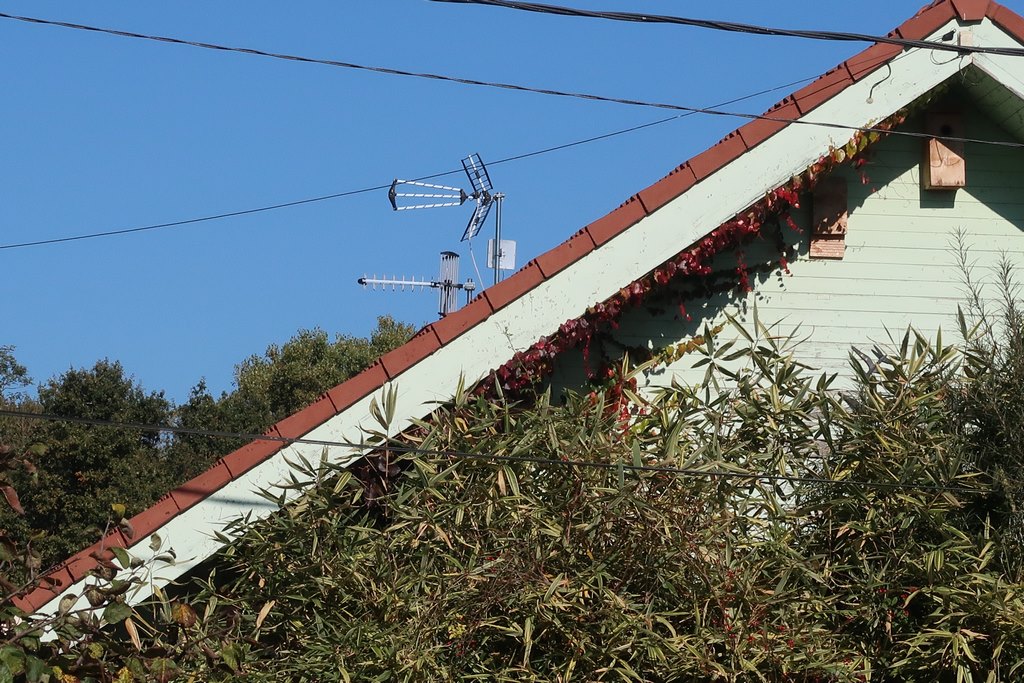

Je viens de voir que ma voisine a une antenne râteau (en polarisation verticale) encore plus a droite de mon antenne "direction Dole"..... Au final, cette antenne serait dans la direction que tu me demandais de prendre pour mon antenne (donc encore un peu plus a droite).

Aurais-tu la possibilité de nous faire une photo de l'antenne de la voisine prise depuis la rue ou depuis ton jardin? :wink:
A mon avis l'antenne de la voisine est pointée vers La Dôle.

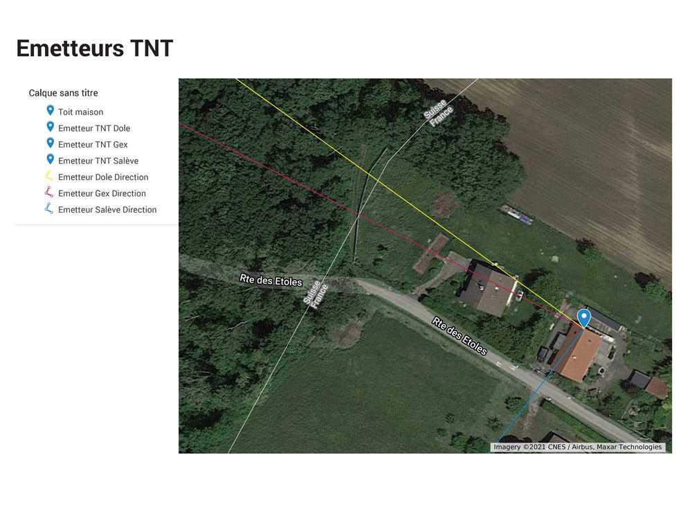

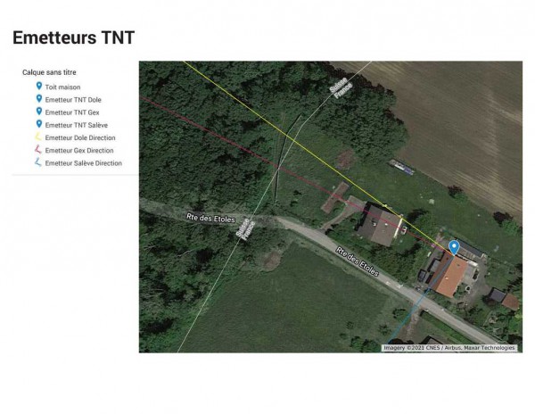

Alors pour Google, j'ai créé une carte en tirant un trait sur mon adresse et les différents émetteurs.
J'ai pointé en visant les antennes en cartographie satellite. Ca donne ca:

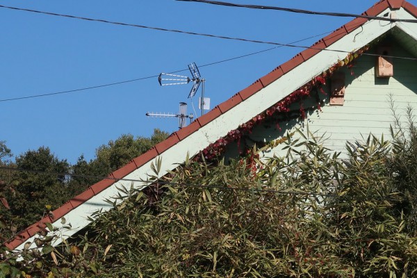

J'ai ensuite pointé par rapport a la pointe de l'angle du toit de la maison de la voisine puisque la direction passe dessus. Et c'est là que j'ai vu que ses antennes étaient plus décalées que moi et les polarités inversées par rapport à moi.... d'où encore plus d'interrogations ! :)

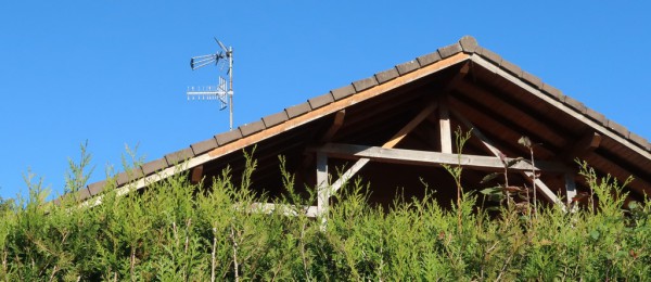

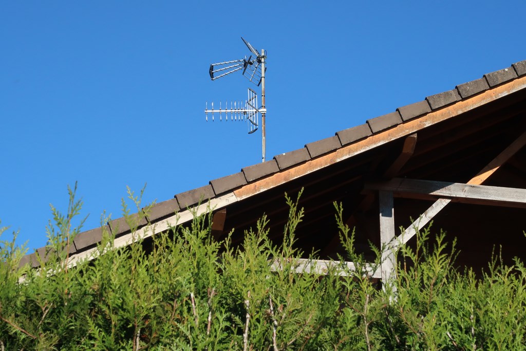

Voilà les photos de l'antenne de la voisine:
Vue dans l'axe de mon toit donc même direction que mes antennes:
Et maintenant depuis la route:

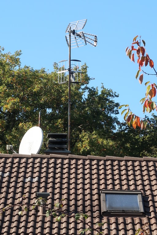

Depuis la route, mon installation:

C'est ton installation qui est juste. :wink:
Ta voisine l'antenne suisse verticale n'est pas pointée vers le bon endroit.
Concernant l'adresse de l'émetteur suisse de la Dôle, il se trouve à "La Barillette".
