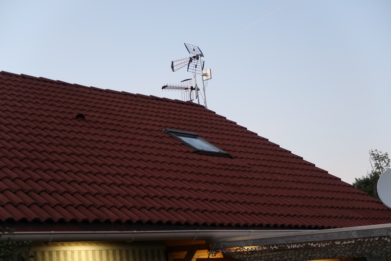

Pour les antennes, j'en ai bien 2 avec une pointée vers Gex (TNT Française) et l'autre effectivement sur le Salève. Les 2 sont reliées à un amplificateur. Le panneau est une antenne 4G pour mon routeur. Sur les photos, l'antenne dans l'axe du toit pointe le Salève (donc TNT Suisse)
Ma femme me confirme que ca fait déjà plusieurs mois que ce freeze aussi en journée sur la RTS, ce qui confirme tes dires, ca pourrait bien être depuis cet été.

Merci beaucoup pour les photos qui sont très parlantes. :D
Pour pointer ton antenne vers La Dôle c'est très simple.
Tu pointes ton antenne suisse du bas exactement vers la même direction que ton antenne du dessus pointée vers Gex.
Peut être qu'ainsi tu capteras déjà la TNT suisse de La Dôle, si ce n'est pas le cas il faut pointer ton antenne suisse du bas un petit plus à droite, donc un petit plus à l'Est.
Reçois-tu 8 Mont Blanc sur la chaîne n°31?
8 Mont Blanc émet depuis l'émetteur de Vesancy dans l'Ain qui se trouve entre l'émetteur français de Gex et l'émetteur suisse de La Dôle.
Quand la TNT suisse du Salève reviendra sur le téléphérique tu recevras à nouveau pleinement la TNT suisse du Salève.
